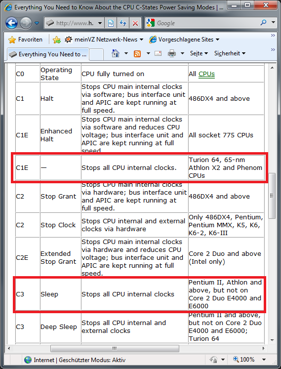

Dafür spielt der Sockel doch keine Rolle, sondern es ist wichtig dass die CPU dies kann. Auch ist der Chipsatz hier völlig egal.
Edit: der Artikel auf den du verweist erzählt ziemlichen Unsinn - ist bei der Webseite auch nicht das erste mal das ich so ein Blödsinn lese.
C1E ist nicht C3 wie dort geschrieben wird und nur umbenannt bei AMD. Die Phenom II im C2 Stepping hatten z.B. Schwierigkeiten aus dem C1E Zustand wieder aufzuwachen, was zu Abstürzen führte und daher am besten im BIOS deaktiviert wurde. Die neuen C3 Steppings haben den Bug behoben und unterstützen nun auch C1E - beide Steppings haben ebenso C3 Unterstützung implementiert, was nichts anderes ist als das selbe wie C1E nur durch das Betriebssystem initiiert und nicht durch die Hardware selber, was effektiver ist. Zumindest bei AMD CPUs spielt der Chipsatz keine Rolle und es wäre mir neu dass bei Intel diese eine Rolle spielen um C-States zu unterstützen.
Hier mal ein Zitat von der von dir verlinkten Quelle.
On AMD CPUs the C3 state is entered by simply reading a register from the ACPI (Advanced Control Power Interface), circuit that is physically located on the chipset. If the program, reads the PLVL_2 register, the chipset will activate the STPCLK pin putting the CPU into Stop Grant (C2) mode while if the program reads the PLVL_3 register the chipset will activate the STPCLK pin putting the CPU into Sleep (C3) mode.
Oder hier mal das Datenplatt für die Intel 4 Chipsatz-Reihe als weitere Quelle: http://www.intel.com/Assets/PDF/datasheet/319970.pdf, Seite 551
Danke das hatte ich übersehen.
Allerdings gilt das nicht für die CPU Kerne und deren C-state sondern nur für die Peripherien, die an dem Chipsatz angebunden sind - was ja logischerweise auch durch den Chipsatz gesteuert werden muss. Ändert aber nichts daran dass in dem HT4U-Artikel grundlegende Dinge falsch dargestellt werden. In jedem Fall hat es nichts mit dem Sockel zu tun.
Naja deine Quelle ist aber höflich ausgesprochen auch nicht gerade korrekt ...
Hier mal ein Screenshot von der ersten Seite der von dir verlinkten Quelle, der genau das darstellt, dass du meiner Quelle als "Unsinn" vorgeworfen hast.
Wenn die AMD Website wieder online ist, schau ich mal ob ich ein entsprechendes AMD Datenblatt zu den Northbridge-Chipsätzen finde, dann können wir uns ja weiter unterhalten.
Denn die Datenblätter der Hersteller scheinen mir bessere Quellen für eine vernünftige Diskussion zu sein.

Wieso das denn? Wenn eine AMD CPU sowohl C1E hat als auch C3, dann kann es ja nicht sein dass es das selbe ist und nur bei Intel C1E heisst und bei AMD C3 - und schau mal den Screnshot genau an: C1E ist dort 2 mal aufgeführt.
Aus HT4U:
AMD nennt seinen C3-Zustand auch oft C1E.
Das ist doch nicht das selbe wie der Screenshot aussagt

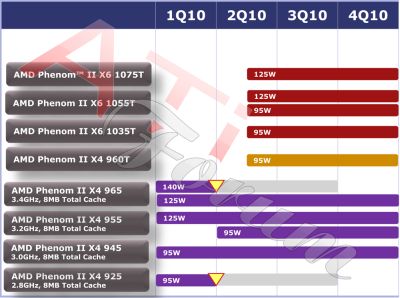

Es wird auch 6-Kerner mit 95W TDP geben laut aktuellen AMD Folien. Und auch der X4 960T soll lediglich 95W TDP haben:
http://www.hardwareluxx.de/index.ph...-bestaetigen-amd-phenom-ii-x6-1000t-cpus.html
Unter dem Codenamen Thuban wird AMD bald seine ersten Sechs-Kern-Prozessoren für den Desktopmarkt einführen. Mittlerweile wurde von offizieller Seite bestätigt, dass sie unter dem Branding "Phenom II X6" auf den Markt kommen werden. Als ungefährer Starttermin gilt weiterhin das zweite Quartal 2010. Im Vorfeld tauchten bereits Informationen zu drei möglichen Hexa-Core-Varianten mit den Modellnummern 1075T, 1055T und 1035T auf, wobei der Phenom II X6 1035T in zwei Versionen mit entweder 95 Watt oder 125 Watt TDP an den Start gehen solle. Während AMD noch keine konkreten Details zu den Modellvarianten der "Phenom II X6"-Prozessoren veröffentlicht hat, scheinen sich die besagten Daten nun zu bestätigen. Die Kollegen vom ATi-Forum konnten an Dokumente gelangen, welche die "Phenom II X6 1000T"-Reihe bestätigen sowie den neuen Vierkerner Phenom II X4 960T (Zosma). Das Informationsmaterial macht dabei zumindest einen authentischen Eindruck, ähnelt es vom Layout her den AMD-typischen Folien doch sehr.

Na, bevor man postet, sollte man vielleicht doch wenigstens mehr als nur den letzten Beitrag lesen. Schau mal Beitrag #309 an, da wurde dies schon gepostet.
Was an den Folien "AMD-Authentisch" sein soll, ist mir hingegen schleierhaft.

Ich habe mir den Artikel auch mal durchgelesen. So wie es da steht, sind die Gerüchte über den Turbo Mode durch das "T" bei der Modellbezeichnung zustande gekommen. Hatte diese Information eigentlich nicht nur für ein Gerücht gehalten.
Also das das Modell mit 2,8 GHz eine TDP von 125 Watt besitzt und die beiden niedrigeren Modelle mit 2,6 GHz und 2,4 GHz eine TDP von 95 Watt scheint mir realistisch zu sein.
Einen Phenom II X4 910e mit 2,6 GHz gibt es ja z. B. auch schon seit einer Weile mit einer TDP von 65 Watt.
