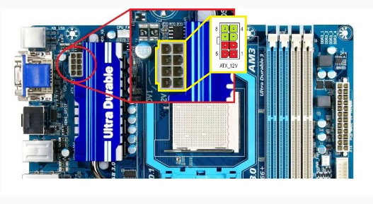

Paka schrieb:Ich habe ein neues Problem. Hab es mit dem PCI-E Stecker probiert. Jetzt geht gar nichts mehr. Der PC reagiert überhaupt nicht mehr wenn ich den Power Knopf drücke. Ziehe ich den wieder raus, Stromversorgung wieder aus und ein dann versucht er zumindest wieder zu starten. Diese 2x4 Pin Stecker hat mein Netzteil nicht/bzw. müsste ich die dann noch nachkaufen?
Nein, musst du nicht nachkaufen!
Er wird einen 1x4Pin haben und den steckst du einfach da rein wo der 2x4Pin gehört, also so, dass 4Pin gesteckt sind und 4Pin frei sind! (siehe Foto von Alessa)
Es passt auch nur in einer Position und dann sollte das System funktionieren!
Wenn das nicht der Fall ist hast du vermutlich dein Mainboard durch die PCIe-Stecker-auf-Mainboard-steck Aktion geschrottet (und wenn du Pech hast auch die CPU und das Netzteil) oder es war schon vorher kaputt.
Vermutlich könntest du das über Garantie ausgetauscht bekommen auch wenn das natürlich nicht die feine englische Art wäre.
