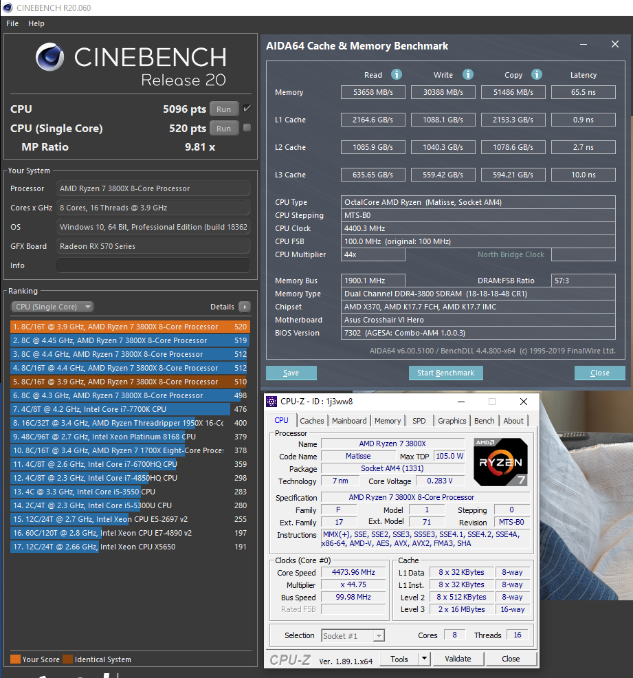

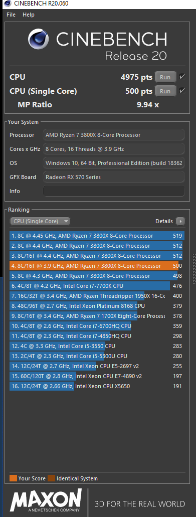

Es ist ja auch noch ein beta-Treiber und nicht offiziell released. Da kann man nicht die volle Performance erwarten.Javeran schrieb:Kleine Warnung, es gibt Nebenwirkungen bei dem Treiber.Hab alles probiert, resettet, Treiber neuinstalliert, frisch eingestellt, es half nix, die Performance ist weg.

Den Beta-Treiber habe ich direkt wieder sauber deinstalliert und den offiziellen installiert. Aber gleiches Ergebnis, der Beta-Treiber hat irgendwas eingespielt bzw. verändert.Schmarall schrieb:Es ist ja auch noch ein beta-Treiber und nicht offiziell released. Da kann man nicht die volle Performance erwarten.
