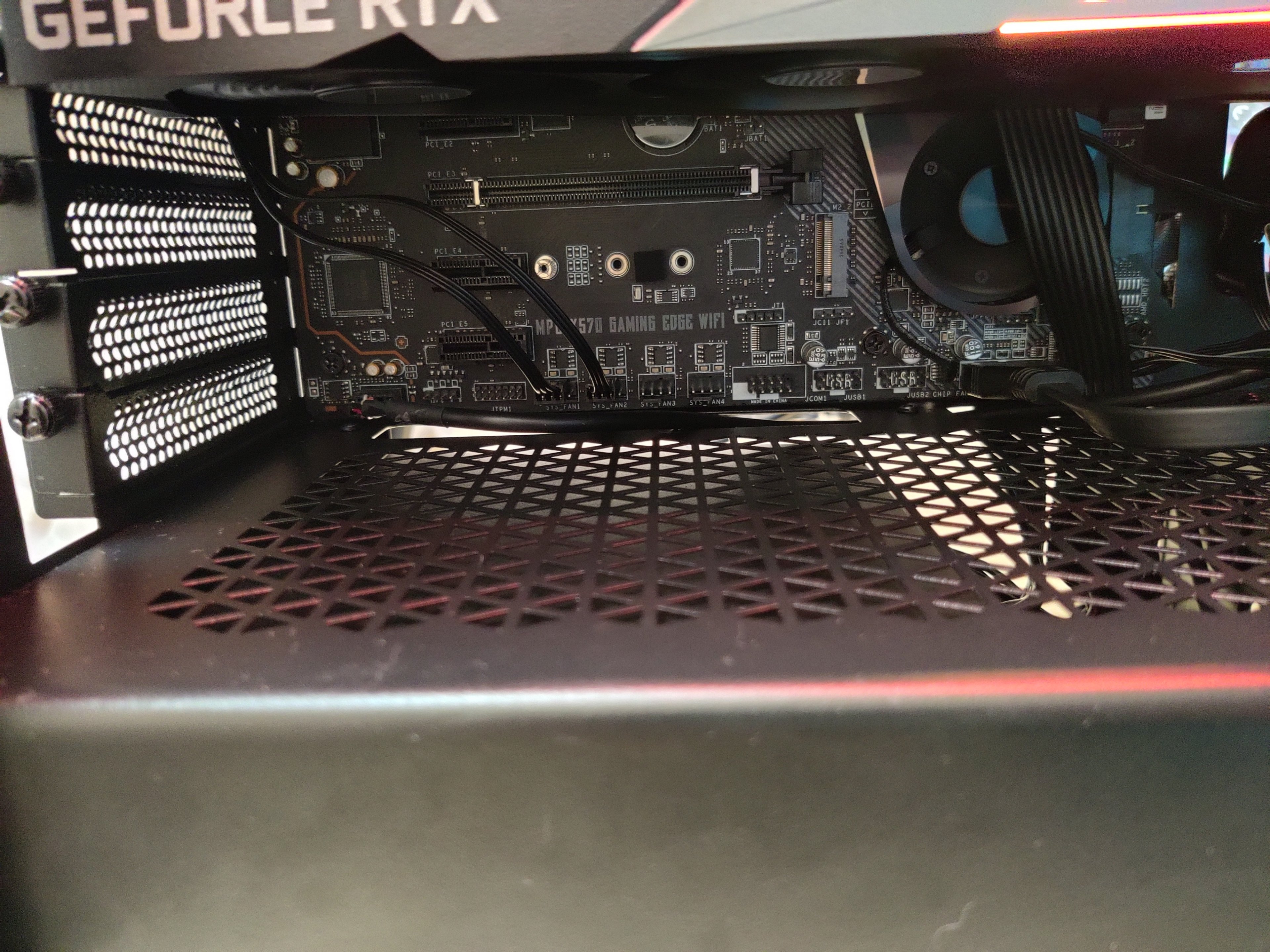

Nicht nörgeln das Cable Management kommt zum Schluss wollte erst einmal die Funktion testen bevor irgendetwas doch wieder umgeändert werden muss :D
