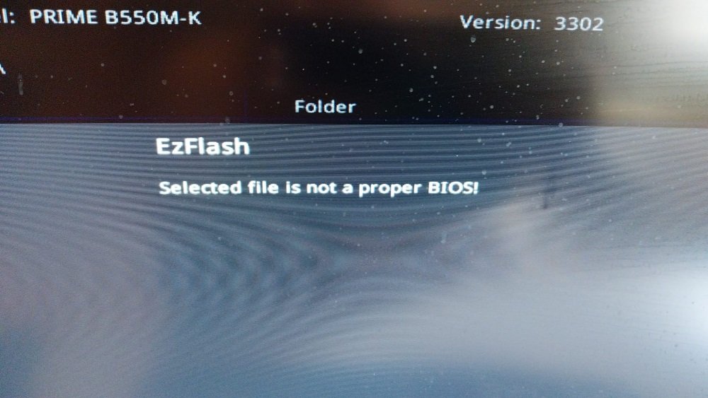

Guten morgen, ich versuche seit Wochen mein Bios zu updaten.
Aber das haut nicht hin.
Mein Computer Arbeitet seit Wochen/Monaten ohne Probleme.
Da ich mir einen neuen Processor gekauft habe, wollte ich auch das Bios updaten.
Neuer Processor ist ein AMD Ryzen 7 5700x, 8x 3.40GHz
So sieht mein Computer jetzt aus
Windows10 Home
Asus Prime B550M-K
AMD Ryzen 3 2200G with Radeon
Grafik Radeon RX550
Netzteil 500 Watt
Ich habe mir extra eine 2GB mircoSD Karte besorgt und die mit FAT32
unter Windows10 Formatiert, danach die richtige Bios Version auf die Karte gespielt.
Direkt im Bios wird mir der USB Stick angezeigt und ich kann die Datei
PB550MK.CAP sehen. (vorher BIOSRenamer.exe ausgeführt.)
Mein altes Bios ist das PRIME B550M-K BIOS 3302
Und ich wollte gleich auf Version 3802 updaten.
Asus sagt das ich diesen Schritt gleich machen kann
Direkt im Bios wird mir eine Wahrnung wegen Bitlocker angezeigt
danach Wollen Sie die Datei lesen. Danach bekomme ich einen Fehler
"Selected file is not a proper BIOS" Im Bios ist nichts zu machen
deswegen habe ich mir das Windows Tool gesaugt.
AISuite3_PPSU_SystemInformation_EzUpdate_LightingControl_v3.03.36
Auch hier das selbe
"Das Modell des BIOS-Images passt nicht zum derzeitigen BIOS ROM."
Mit msinfo.exe wird mir mein Motherboard angezeigt B550M-K ohne zusatz
Ich habe alle Bios Versionen höher als 3302 getestet, aber nichts geht.
Und jetzt haltet euch fest, die selbe Bios version 3302 kann ich updaten.
Was ist das ? wer könnte mir helfen ?

Bau die neue CPU ein dann klappts auch mit dem Update. Update wird womöglich gesperrt weil die jetzige CPU dann eventuell nicht mehr läuft.
Reaktionen: inge70
@Luftgucker das könnte es sein, weil meine jetzige CPU zu alt ist. Ryzen3 2200 ja die ist schon älter.
PS. deswegen konnte ich meine aktuelles Bios auch updaten, was ich gar nicht verstehen konnte.
Aber alles anderen Bios versionen nicht
mfg

Eine kleine Info an euch.!
Heute ist mein neuer Ryzen7 5700X angekommen, gleich mal eingebaut
und das Bios gestartet, von C:/ konnte ich gleich die letzte Version vom Bios
updaten.
Tja mit der alten Ryzen3 2200G ging es nicht
mfg
