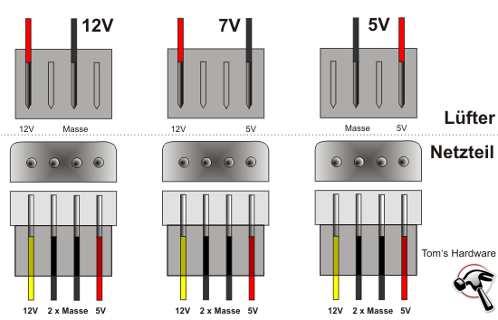

Ich habe mir mit nem alten Molexstecke selber was gebastelt und habe mir mit dem angehangen Bild geholfen.
Wen du löten kannst, perfekt. Ich habs mit heißklebe gemacht. :freak:
