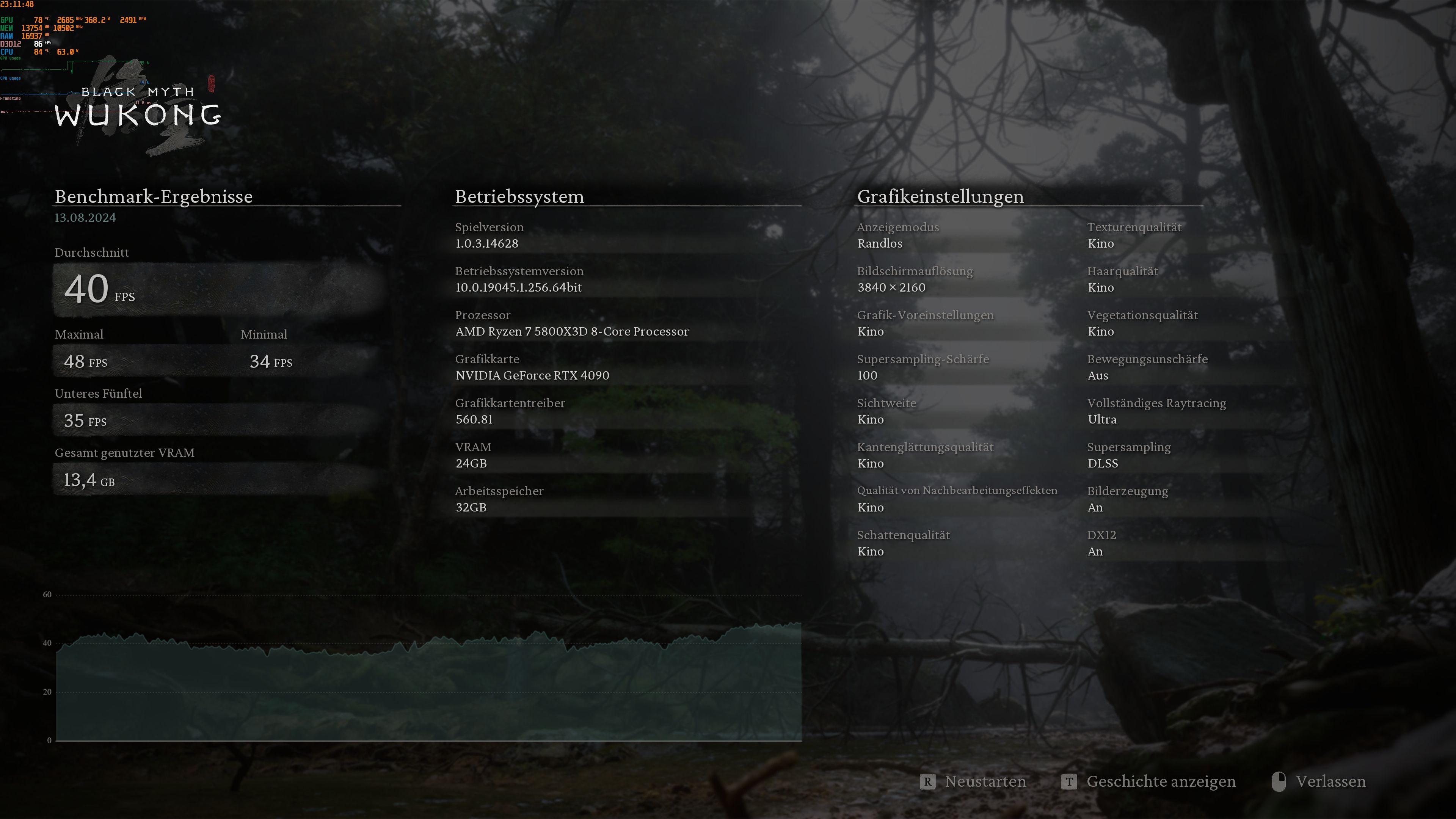

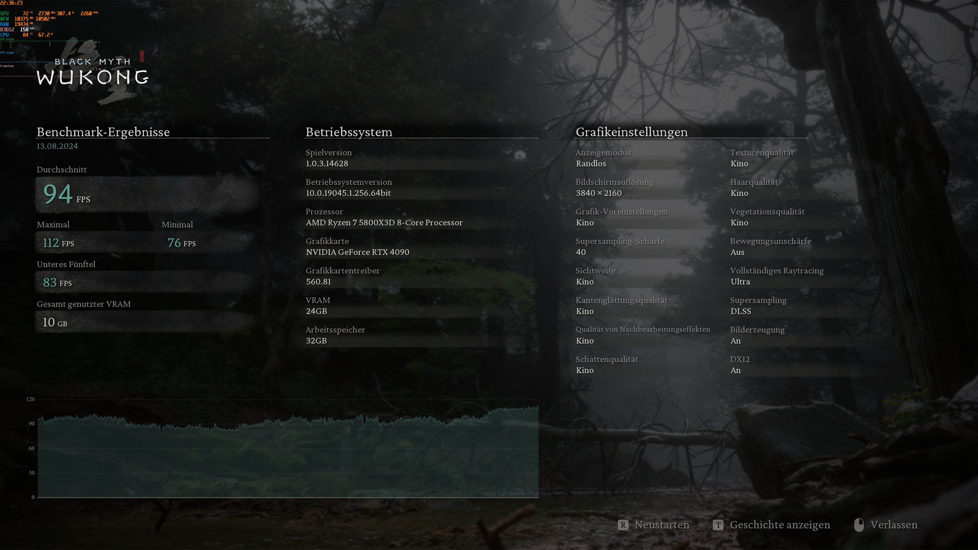

Ich habe jetzt auch mit RT Ultra (Englisch = RT Very High) und erneut FG getestet:
  • 25 - 39% sind DLSS Ultra Perform. und ergeben bei mir mit RT Ultra 124 - 125 fps
  • 40 - 54% sind DLSS Performance und ergeben bei mir mit RT Ultra 94 fps
  • 55 - 60% sind DLSS Balanced und ergeben bei mir mit RT Ultra 80 fps
  • 61 - 89% sind DLSS Quality und ergeben bei mir mit RT Ultra 67 fps
  • 90 - 100% sind DLAA und ergeben bei mir mit RT Ultra 40 fps
BMW UHD 25% DLSS U-Perf RT Ultra 125.jpgBMW UHD 38% DLSS U-Perf RT Ultra 124.jpg

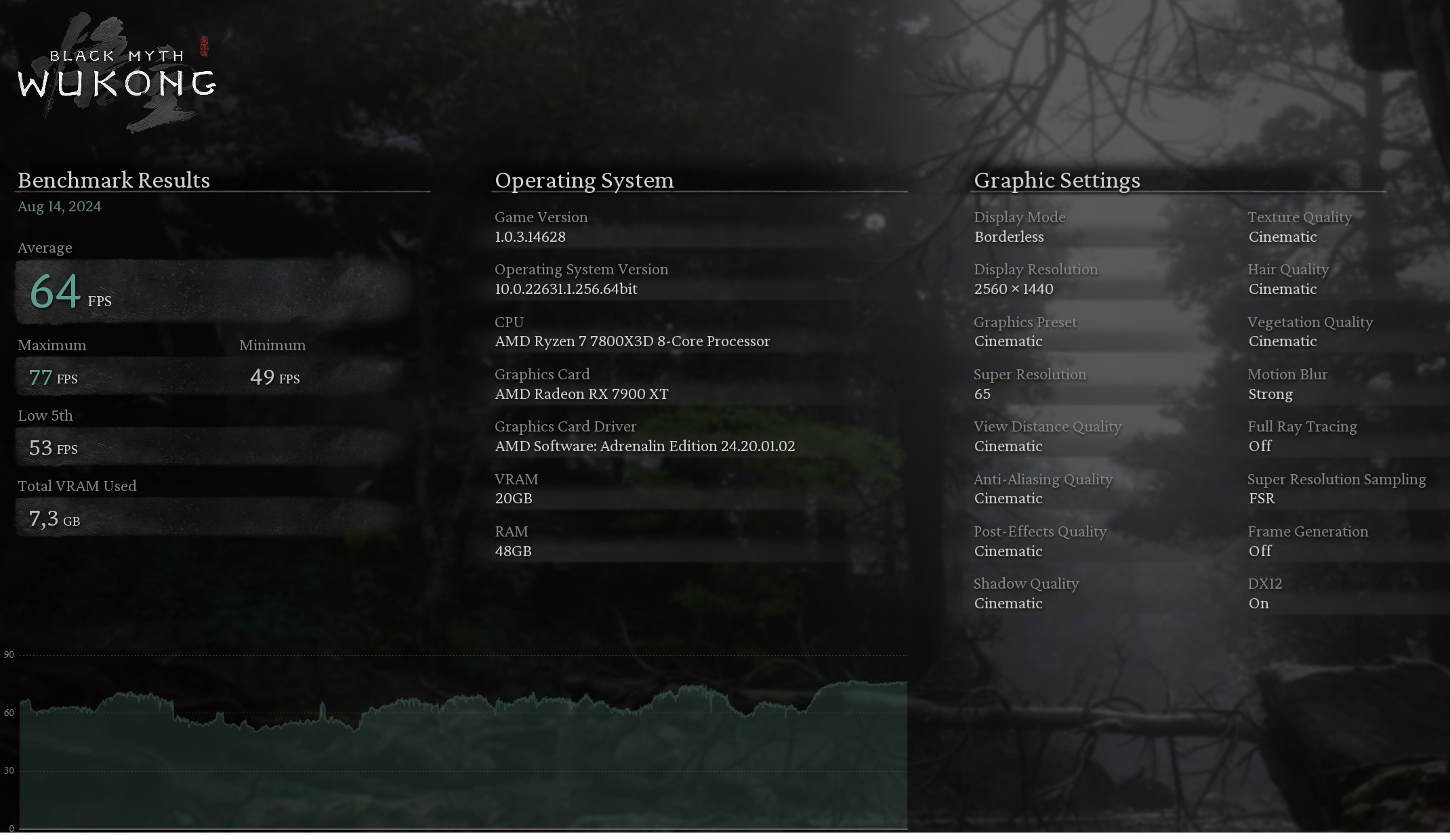

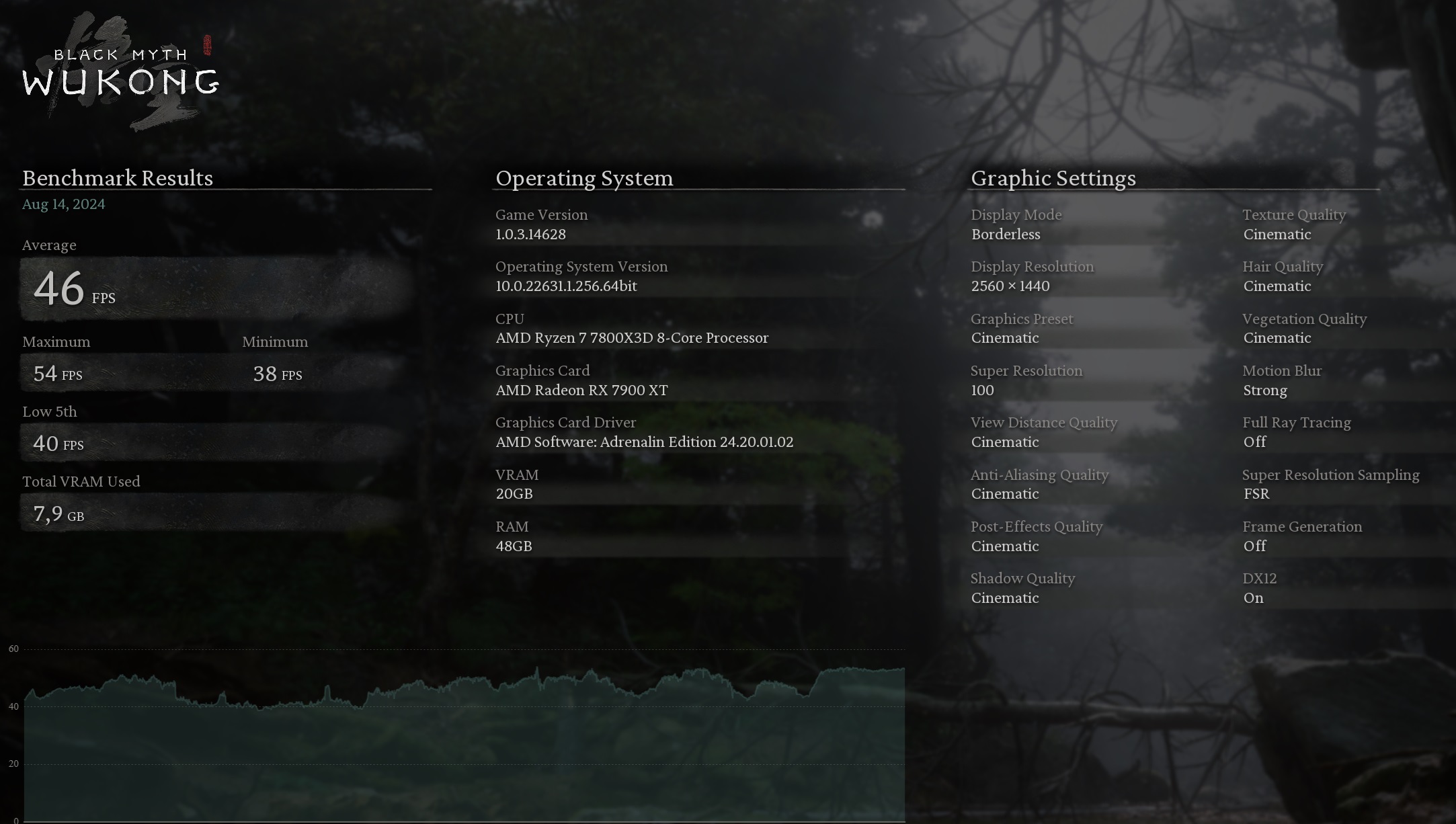

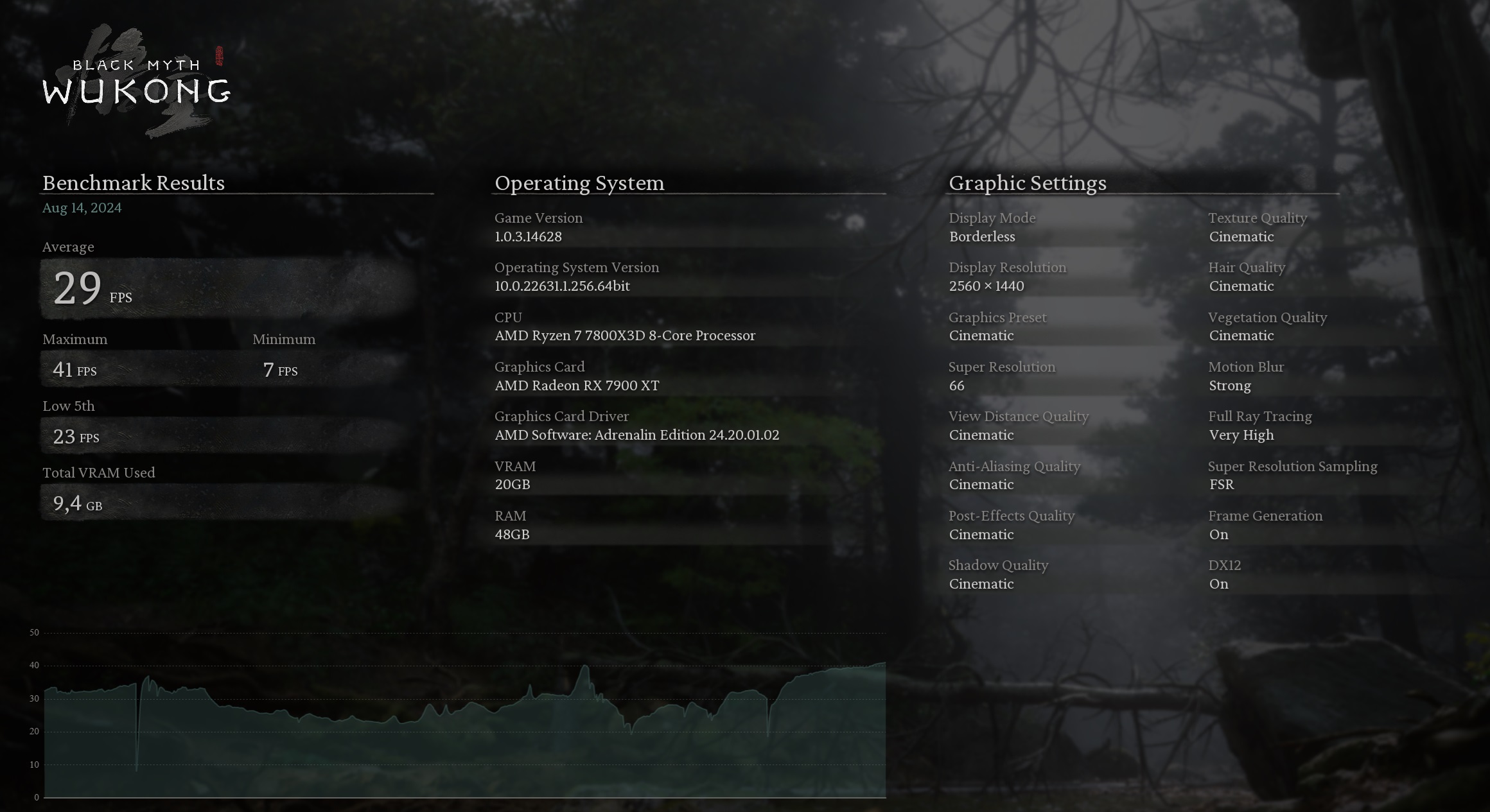

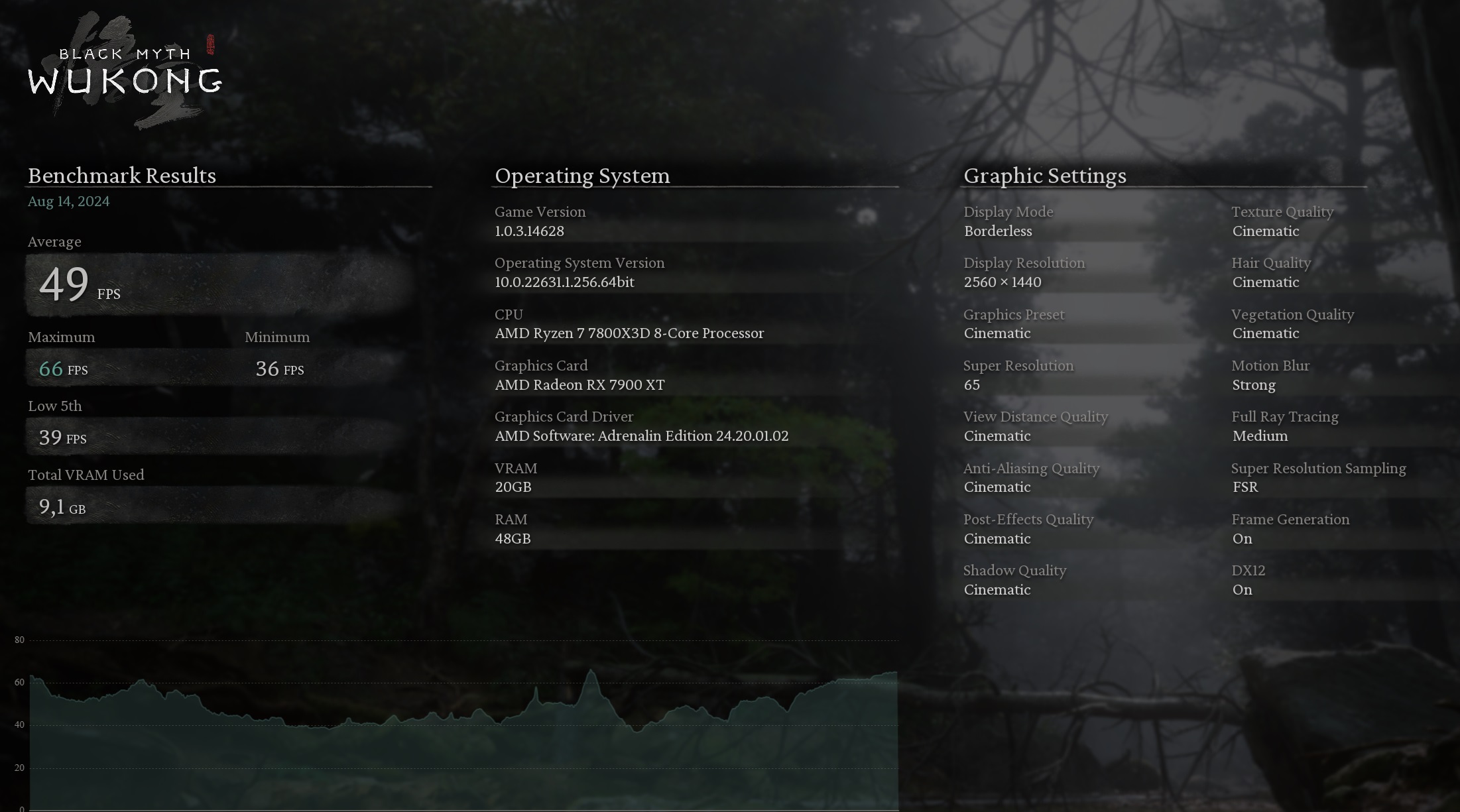

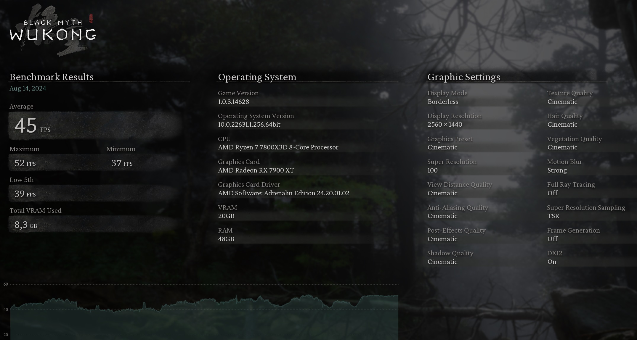

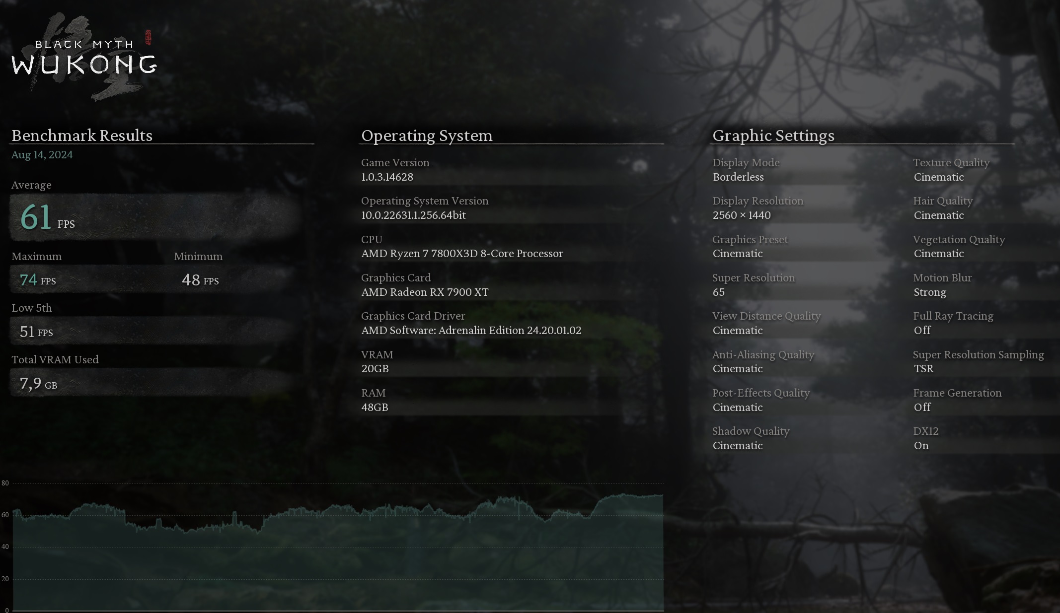

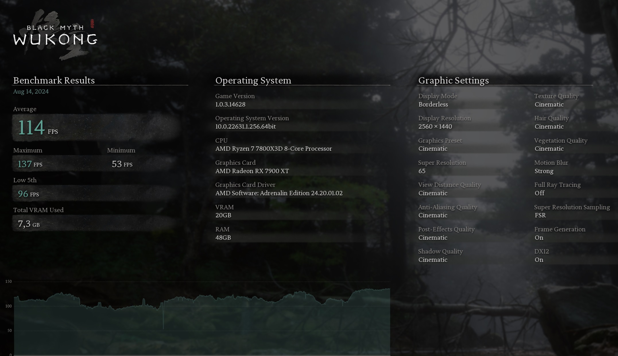

Alle Benches in WQHD, Cinematic Preset mit 7800X3D + 7900XT
(Ich weiß Quality Upscaling ist eigentlich 66-67% aber ich bin am Slider verrutscht und hab es erst am Ende gemerkt.)
SettingsAverage FPSLow 5th FPSMax FPSMin FPSScrenshot

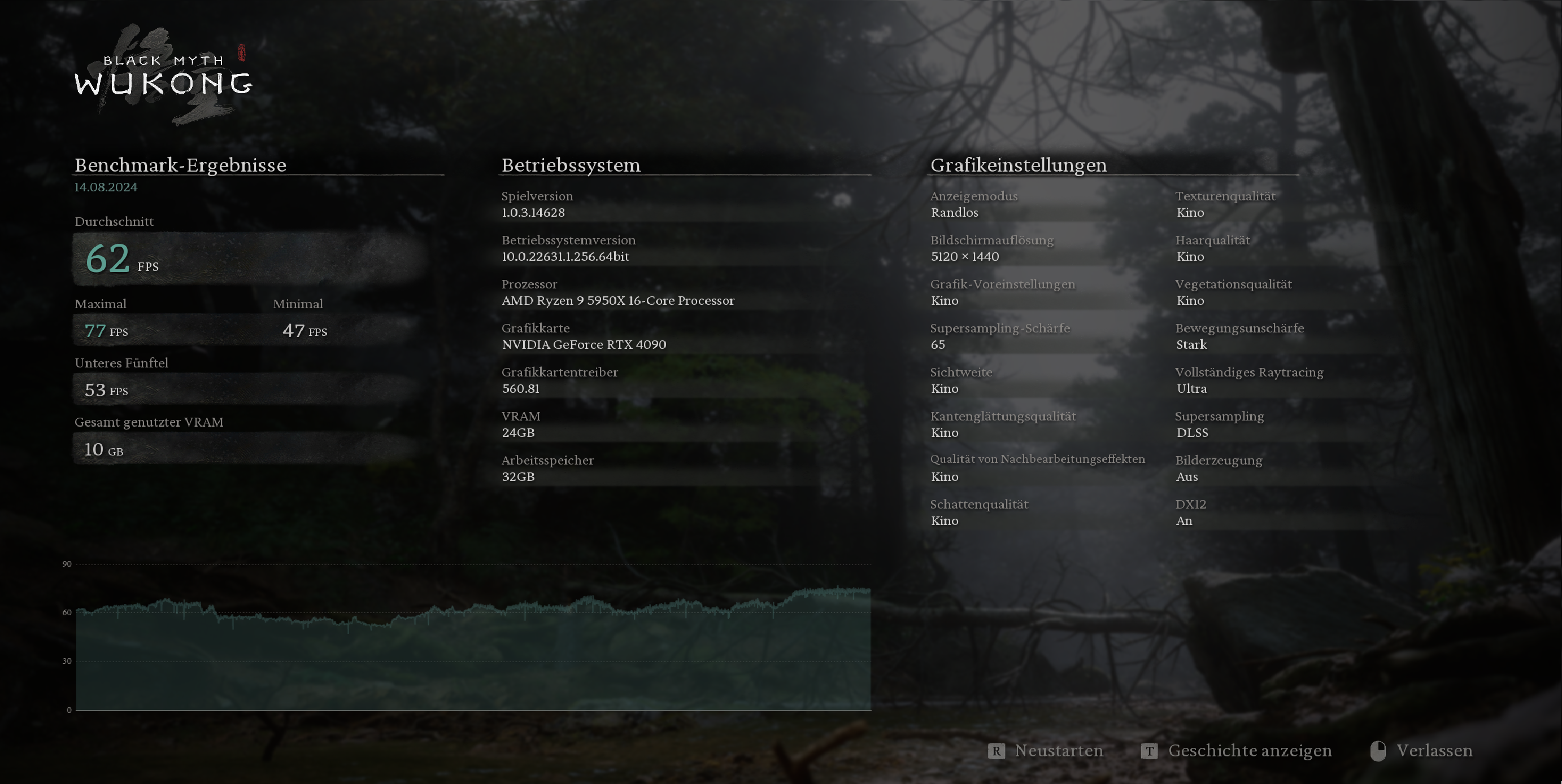

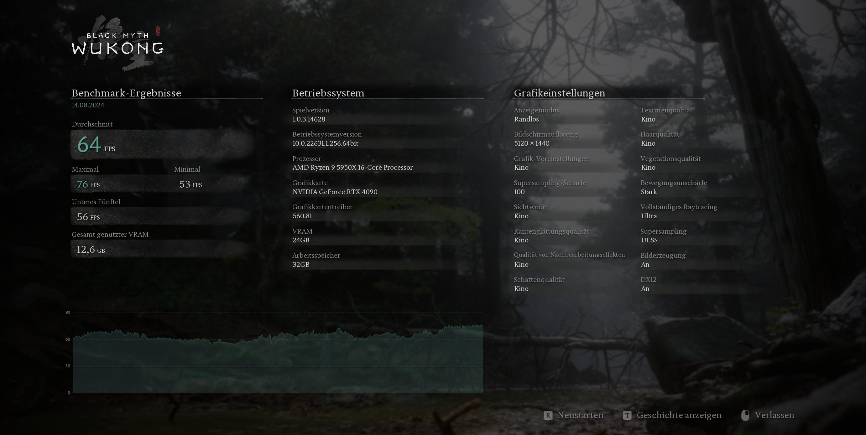

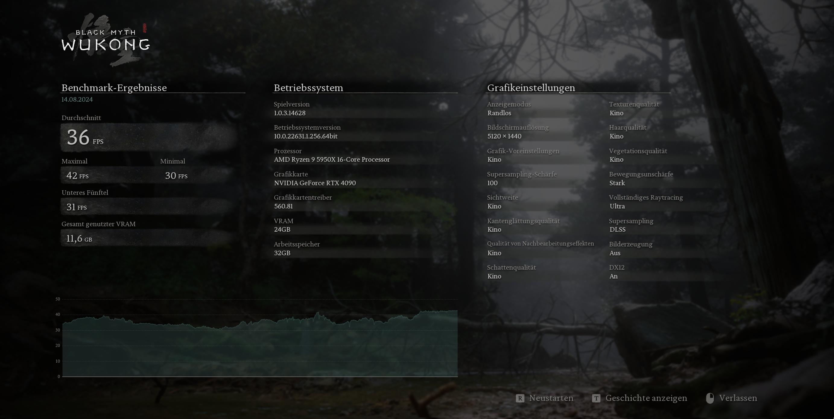

Bei mir siehts so aus, auch ich finde das mit dem Bench bzw mit dem Aktuellen Nvidia Treiber etwas nicht. stimmt. Ich hatte gestern erst die neue Nvidia Version Installiert ,560.81.
Hatte mit der vorherigen Version auch den Bench laufen lassen, da hatte ich max 30 FPS mehr.
Könnte aber auch am Windows update liegen das gestern erschienen ist. Das wurde ja auch Installiert gestern.
Auf jeden fall siehts aktuell so aus
5120 x 1440 | DLAA 100% | Kino | Vollständiges Raytracing - Ultra
5120 x 1440 | DLAA 100% + FG | Kino | Vollständiges Raytracing - Ultra

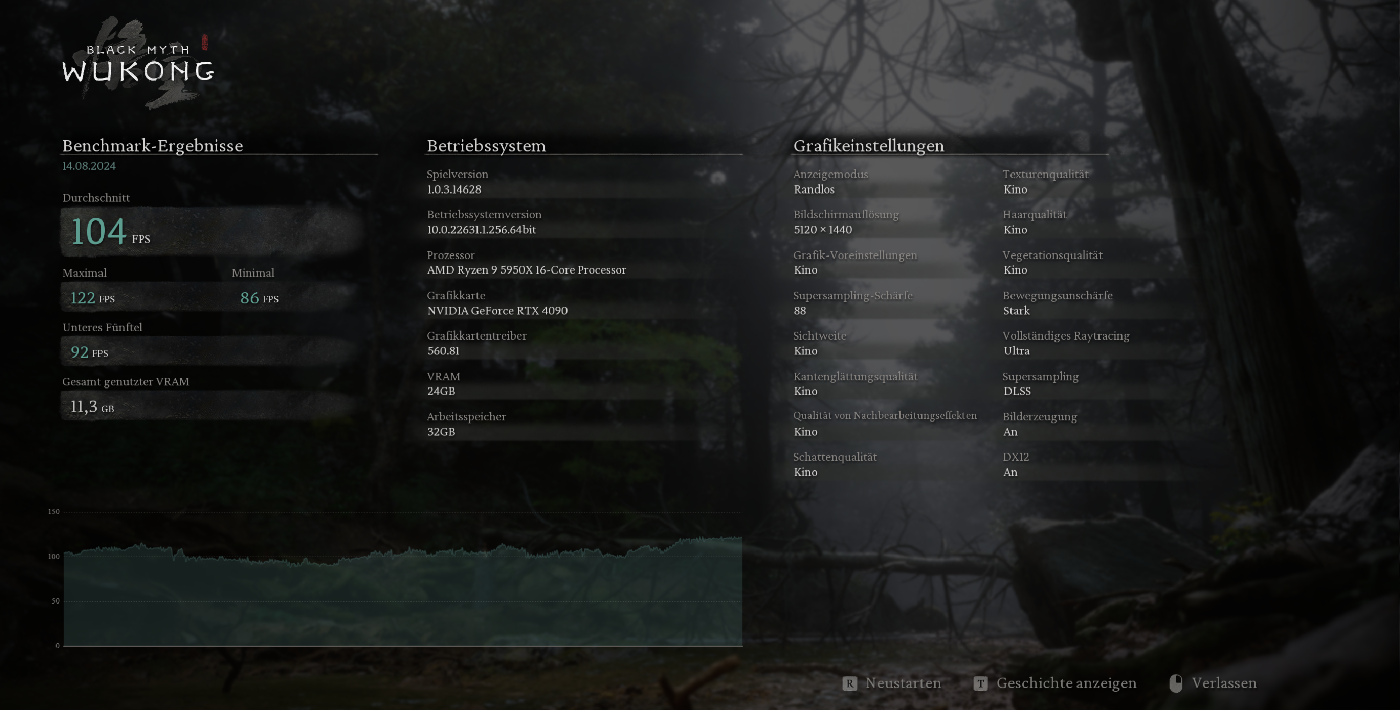

5120 x 1440 | DLSS 88% + FG | Kino | Vollständiges Raytracing - Ultra
