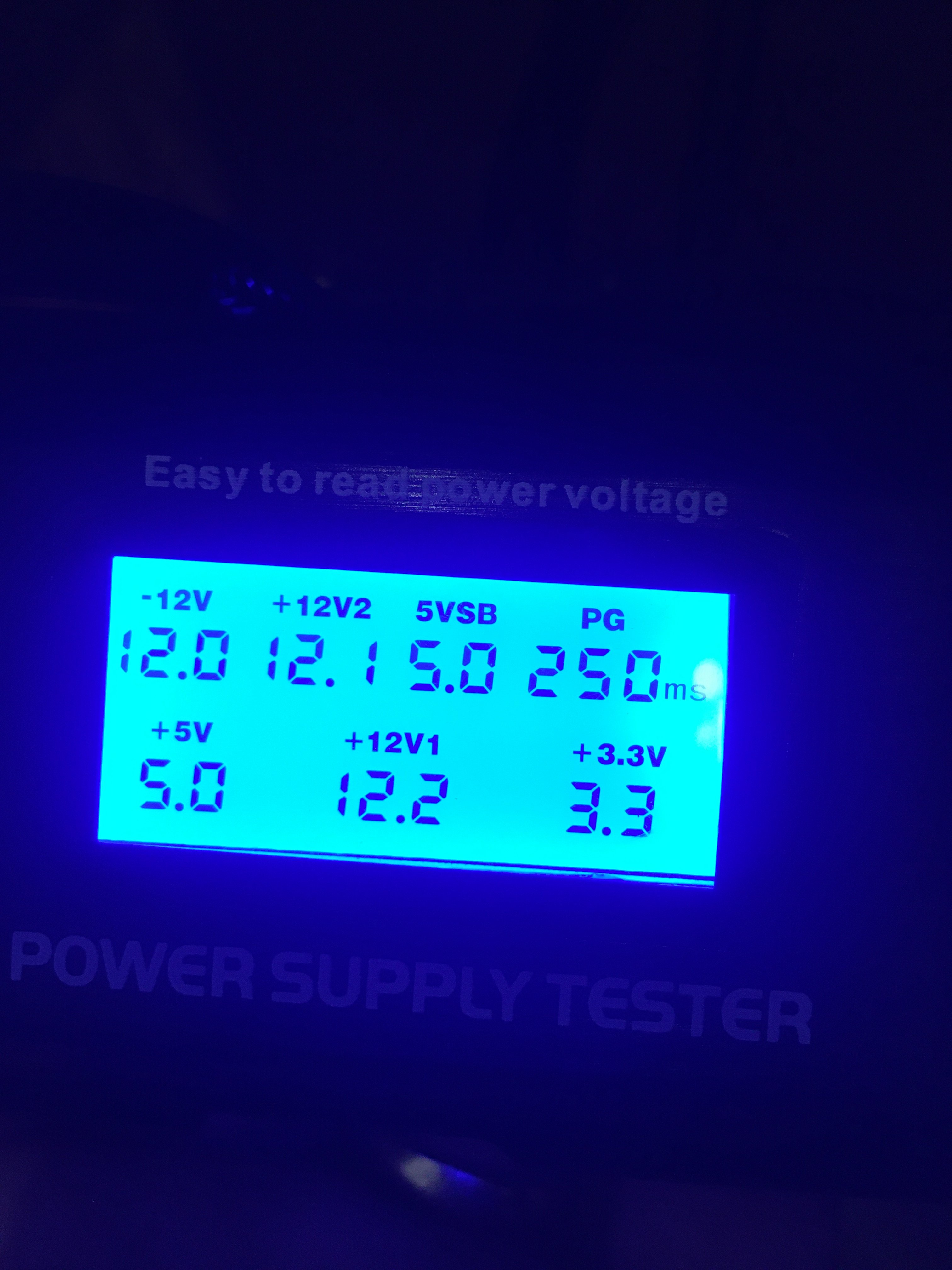

Hier übrigens mal der Test meines NT.
Sieht für mich gut aus.
