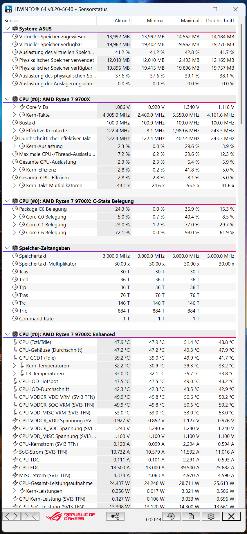

Hab mal ein paar Bilder eingefügt die evt ein bisschen Licht in den Nebel bringen. Zuverlässigkeitsüberwachung und HWiNFO

So, bios aktuell und den Chipsatz Treiber gleich mit aktualisiert. Trotzdem wieder nach 5 min abgestürzt.
Hier 2 bilder kurz bevor er abgeschmiert ist. Bzw die daten frieren ja ein wenn er abstürzt.
