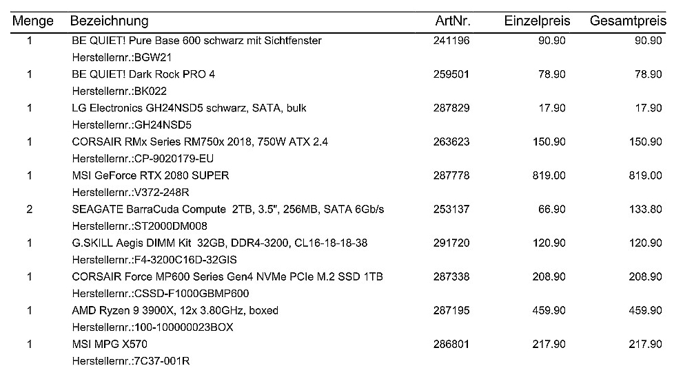

Im Anhang auch die Rechnung meiner Komponenten.

Ich verwende eine Bluetooth-Tastatur (Apple). Plötzlich wurden meine Bildschirme dunkel und nichts ging mehr. Ich habe dann einen Kaltstart gemacht. Nach dem Hochfahren habe ich bemerkt, dass die Tastatur nicht mehr ging. Mit dem Kabel ging sie aber. Zuerst dachte ich, dass der Akku leer sei, aber dem war nicht so. Ich kann im Gerätemanager kein Bluetooth-Symbol mehr finden. Möglicherweise ein Hardware-Defekt? Wäre also das Teil "MSI MPG X570" zu tauschen? (siehe Anhang)
