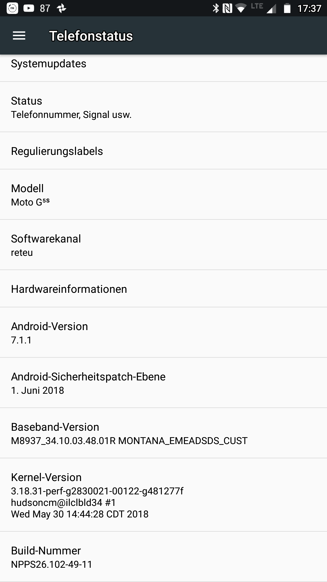

Hab noch mal nach geguckt. Hinten drauf steht Modell: XT 1794 Type: M2996

Gewoehnlich spielt man das passende ROM auf das Geraet. Die XT1793/1794 gibt es nur fuer Europa. Und das ROM ist manchmal angepasst genau fuer die Hardware. Andere ROM z.B. vom G5S Plus oder G5 moegen funktionieren, muessen aber nicht. Schon garnicht wenn es um den gesperrten Bootloader geht.
Wo Du das passende Original-ROM bekommst?
Beim anfordern des Ensperr-Keys von Motorola solltest Du einen Link bekommen haben wo Du den passenden ROM runterladen konntest. War bisher bei all meinen Moto so und von da hab ich meine ROM.
