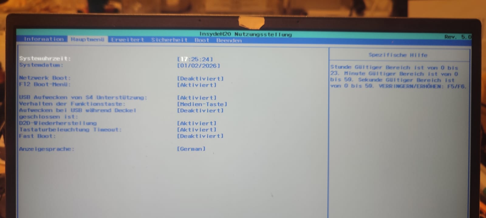

beim Laptop meines Vaters ist das Linux Mint nicht mehr bootbar. Im UEFI wird nichts mehr angezeigt. Diagnose ist leider nur per Telefon möglich, daher nicht ganz einfach...
Etwas überrascht bin ich, dass überhaupt nichts dasteht, also nicht einmal Laufwerke oder Netzwerkboot.
Mit einem Live-Linux konnte er immerhin booten und die Festplatte wird angezeigt. Allerdings sind hier keine Partitionen zu sehen? Kann die MBR/GPT hinüber sein? Aber wie? (Live Installation wurde abgebrochen, d.h. da ist nichts passiert).
Hatte bereits CSM Mode im Verdacht, allerdings kann er bei "BootMode UEFI" auch nichts ändern. Sehr eigenartig.
Laptop: Acer Swift SF314-43
SSD: Kingston 0M8PDP3512B-AA1, 512GB

cmos batterie alle? Und UEFI hat dann die EInträge vergessen

Die CMOS Batterie war definitiv draußen und die Festplatte hatte er wohl auch geschaut, ob diese noch angeschlossen ist. Da waren die Booteinträge aber schon weg.

Also neue cmos hat nichts gebracht. Alte war auch noch bei 3,6v.
Unter Speichergerätekonfiguration befindet sich nur die Option HDD Port de/aktiviert.
