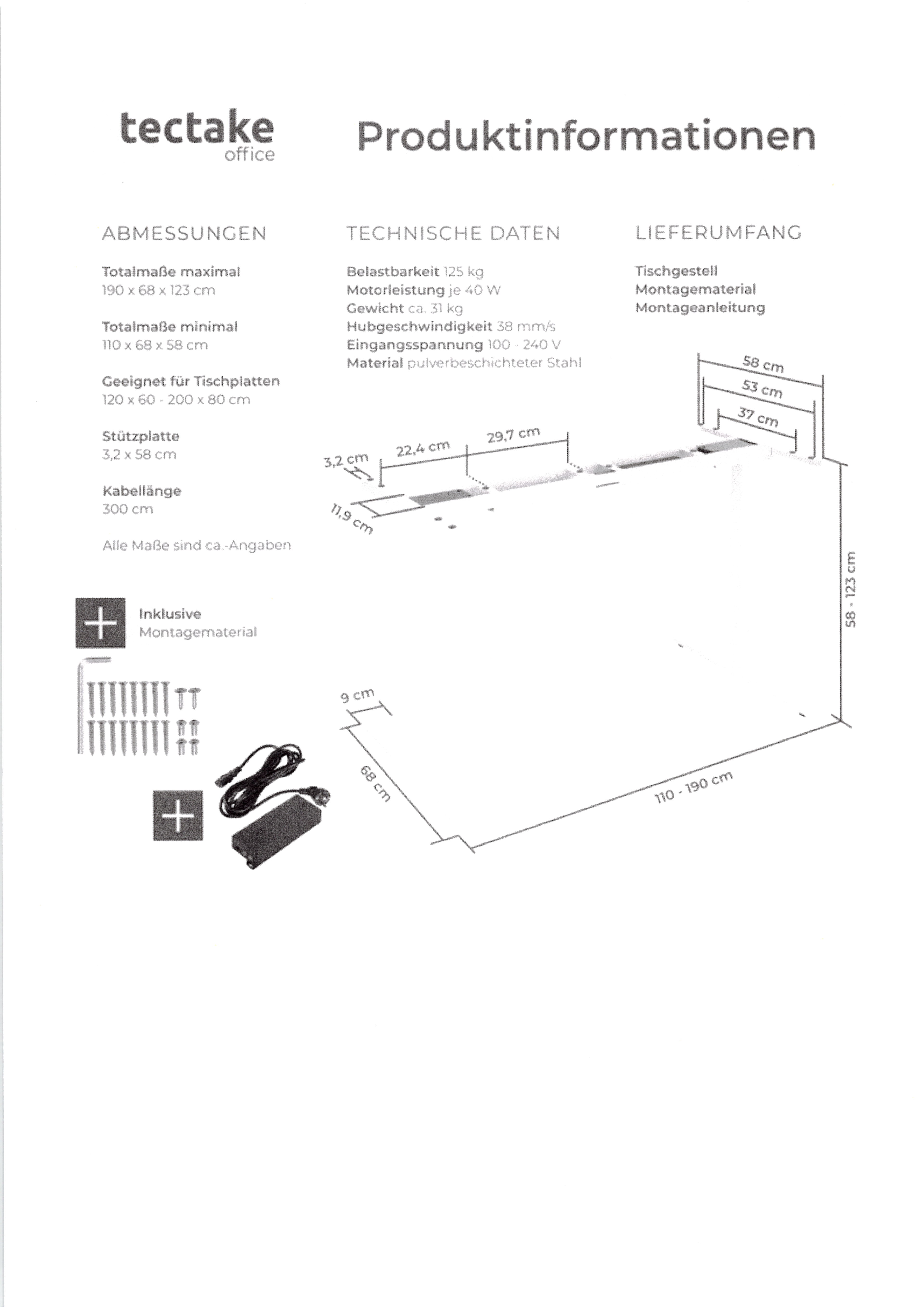

1. Irgendwie bin ich mit der Druckqualität nicht zufrieden. Konturen sind unscharf und oft mangelt es am Kontrast / Sättigung. Bevor ich hier X Einstellungen ausprobiere und X Seiten verdrucke, hat jemand schnelle Inputs/Tips, welche Einstellungen am besten funktionieren? Anbei ein Scan eines Ausdrucks. Das Originalbild wäre: https://www.tectake.ch/media/catalo...255,255,255&fit=bounds&height=&width=&canvas=:
Tischgestellt ist auf dem Ausdruck faktisch gar nicht erkennbar :( "Gradation automatisch justieren // Volljustage" habe ich bereits durchgeführt.

Zum zu schwachem Ausdruck, also 1.
Das muss besser ausgedruckt werden können. Ist alles viel zu blass, kein Tiefschwarz erkennbar.
Beim Treiber bitte einmal im Dialogfeld >reiner sw-Ausdruck> einstellen.
Die Ursprungsdatei ist je ein Bild. Da lässt sich bestimmt auch noch etwas irgendwo einstellen.
Bitte einmal reinen schwarzen Text/Balken als Muster in sw ausdrucken!
Der muss dann auch viel besser rauskommen.
