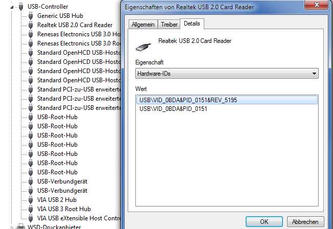

Geh in den Gerätemanger und schau Dir von dem Kartenleser/USB_Hub/Kartenslot die Hardware_ID an, evtl finden wir dann etwas.

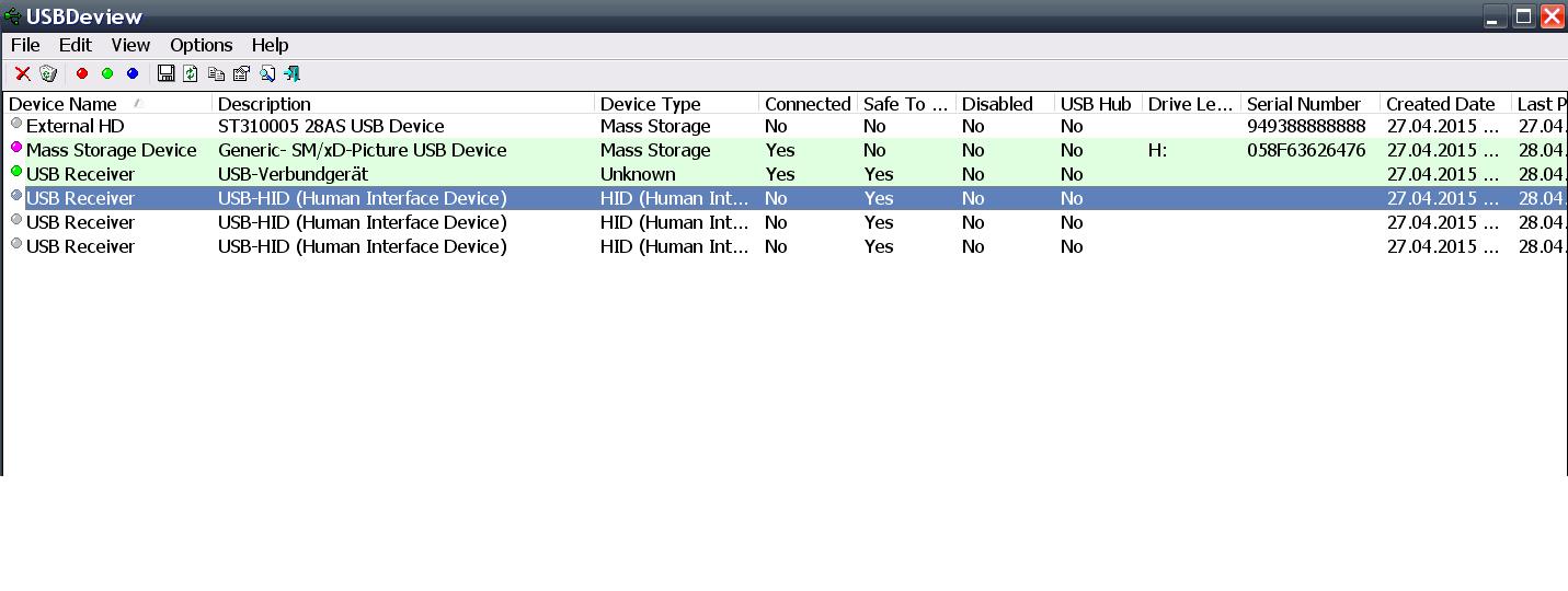

Es gibt auch ein Tool, den USBDeview von Nirsoft, der zeigt auch Infos zu den USB Geräten an und einen Drive Manager für USB, auf der Seite findest Du auch noch Tips, meist aber für Sticks.

Also ein Device mit der Bezeichnung "Cardreader" findet sich schon mal gar nicht im Gerätemanager. Von welchem Gerät soll ich nun die Kennung nehmen (s. Anhang)?
Edit: USBDeview (vielen Dank für den Tipp!) zeigt ein Gerät mit der Bezeichnung "Generic- SM/xD-Picture USB Device". Ich denke das wird dann wohl der Cardreader sein. Welcher Wert ist nun wichtig? Serial Number?
