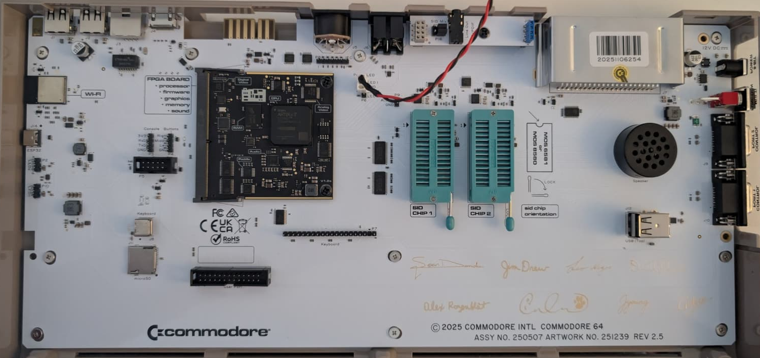

Interne Anschlüße
ACHTUNG! Öffnen des C64U nur auf eigene Gefahr!
Wichtig, die Oberseite mit Tastatur und LED(s) ist mit Kabeln mit dem Motherboard verbunden:
Seid vorsichtig wenn ihr die 3 Schrauben auf der Unterseite entfernt habt.
Das Kabel zur Tastatur (sieht aus wie USB-C) ist sehr kurz und muss ausgesteckt werden.
Das Kabel zur LED war bei mir lang genug und konnte eigesteckt bleiben.
1. Der Userport, der nicht wie im Original C64 von außen zugänglich ist.
Es gibt im Shop dazu eine Platine mit Flachbandkabel.
2. Ein MicroSD Karten Slot. Finde ich sehr interessant. Werde ich testen. Karte ist bestellt.
Update: eine 128 GB Micro-SD Karte (ja ich weiß, viel zu groß) ist drinnen.
Wichtig exFat formatieren, nicht NTFS
Darauf sind jetzt alle Spiele, Musik, Cartridges, ROMs... usw. die ich bisher für den C64U habe
3. Der Anschluß für die Tastatur, sieht wie USB-C aus.
4. 2 x USB-A (beschriftet mit USB (Top)), werde ich noch testen.
Funktioniert, aber nur der obere.
5. 2 x SID "Steck"plätze, wenn jemand einen besonderen oder originalen SID (Sound) Chip verwenden will.
6. Anschluß der LED auf der Oberseite.
7. Tastatur, wahrscheinlich für eine Originaltastatur?
Edit: Bestätigt.
Bild aus einem alten Buch zum C64:
8. keine Ahnung, finde ich bestimmt noch raus
