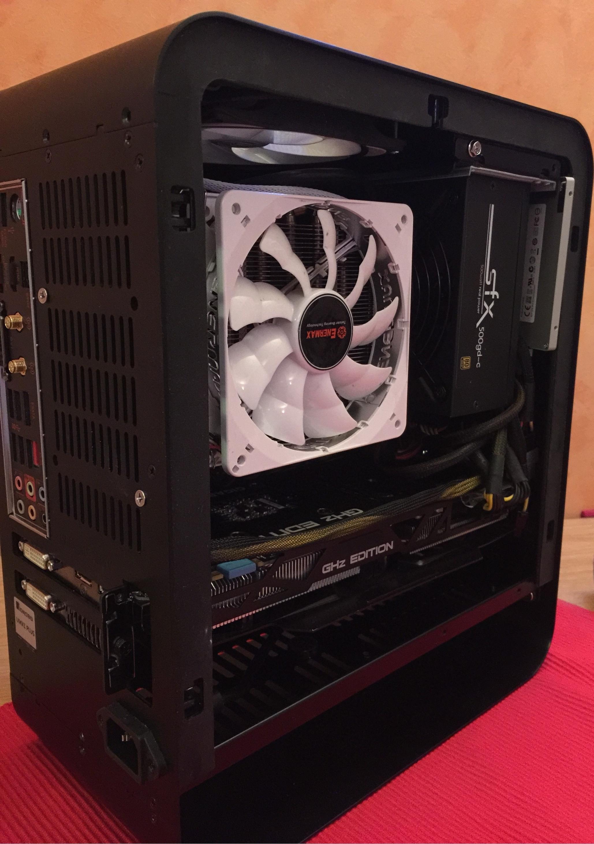

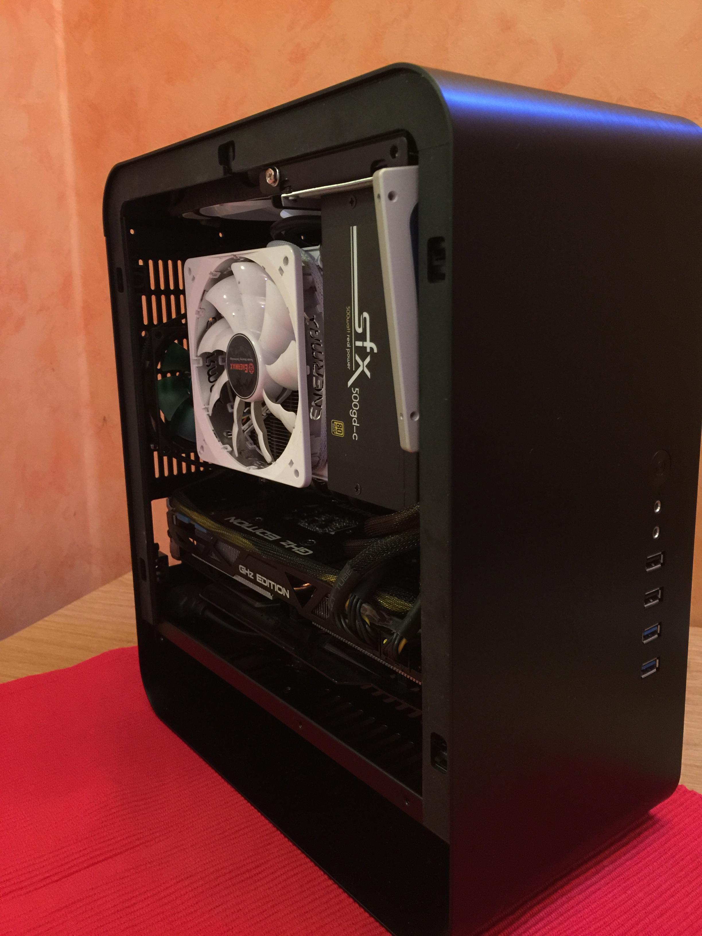

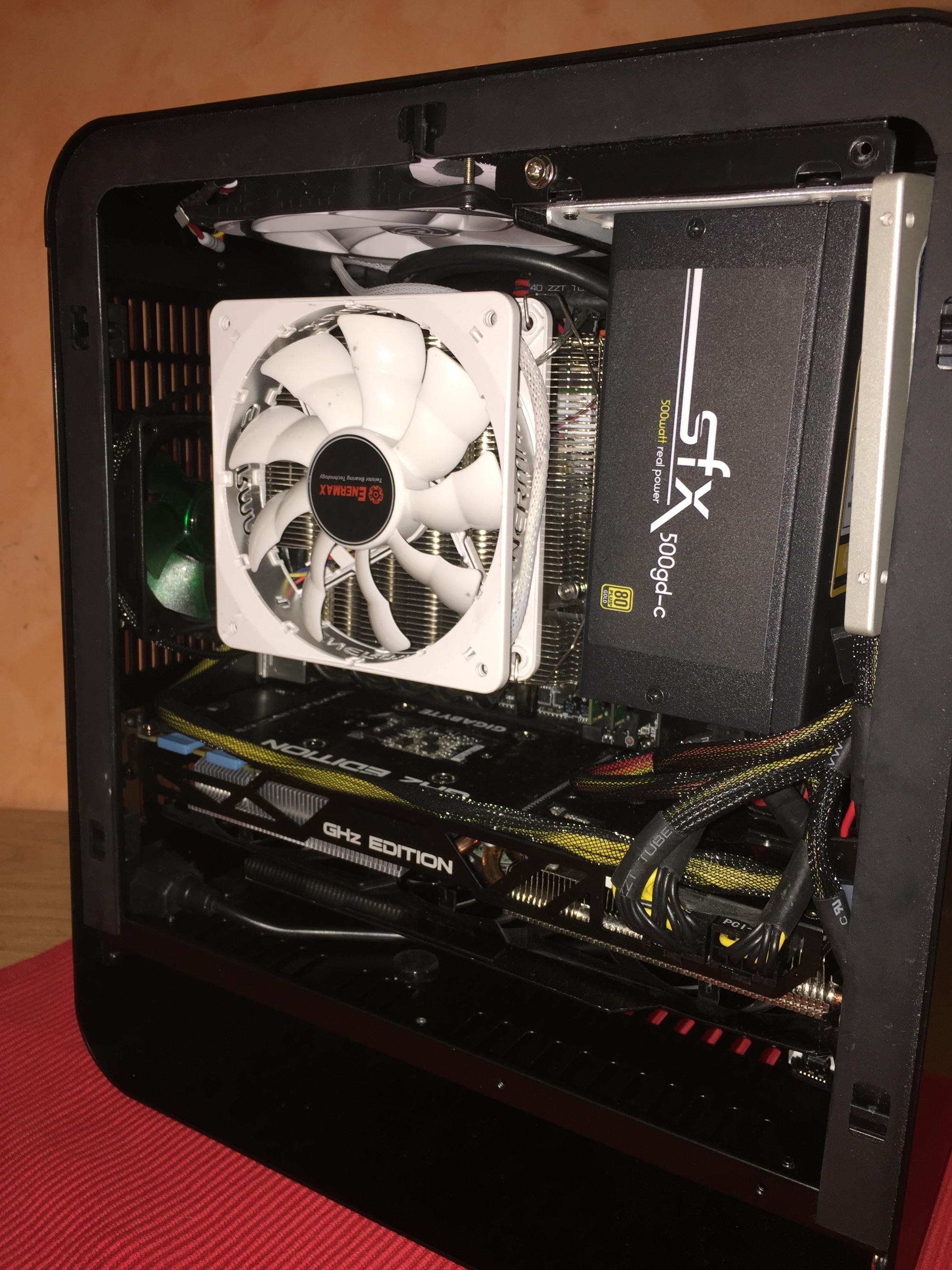

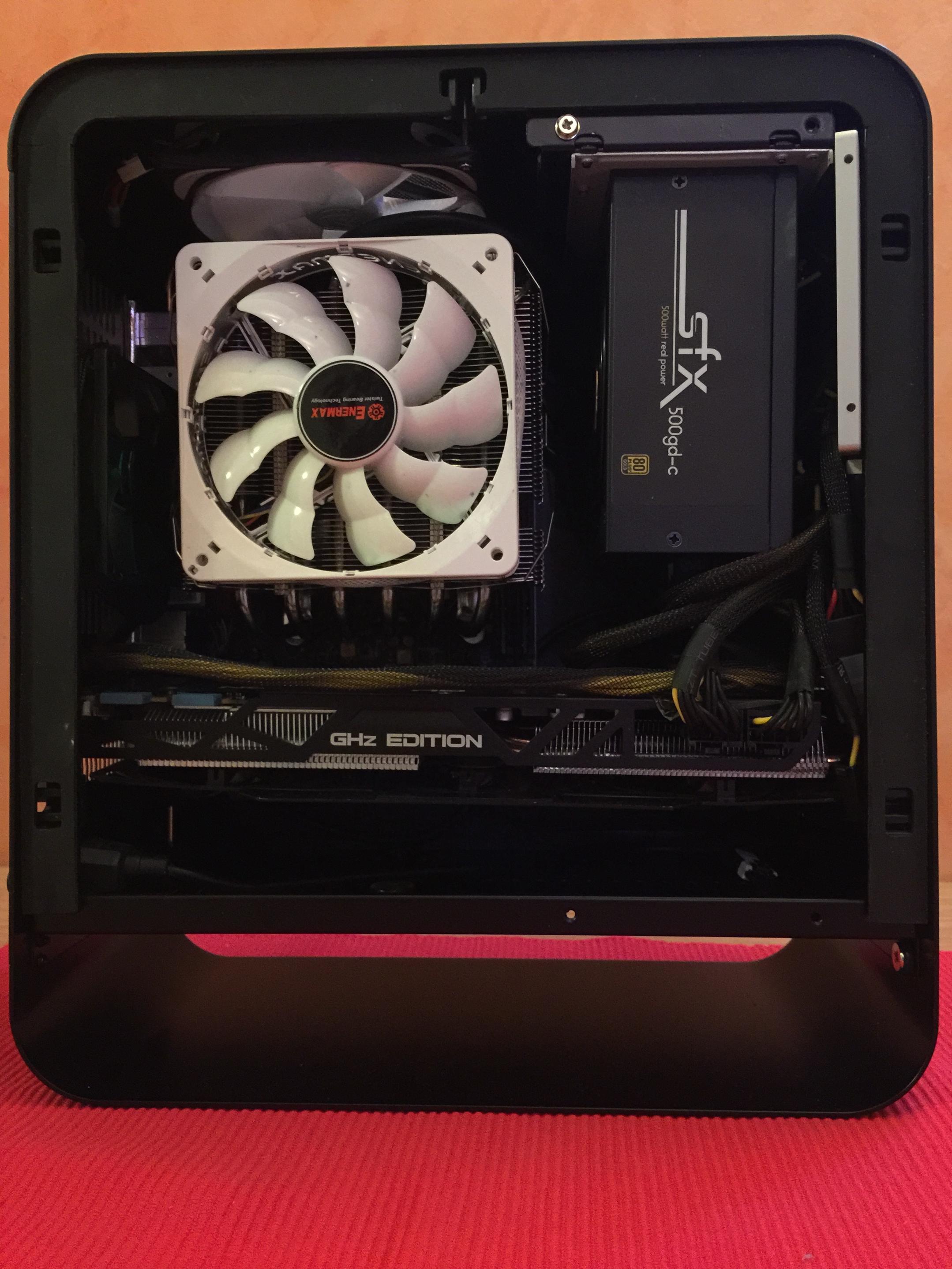

Ich kopier einfach meinen Post aus dem anderen UMX1 Plus Thread mit neuen Bildern und 3 Tage Dauertest bei einer LAN:
So ich hab mir mal die Mühe gemacht folgende Hardware in das Gehäuse zu bauen:
Intel Core i7 4770k@Standard
Silverstone Nitrogon NT06 Pro
8GB DDR3-1600 Crucial
MSI Z87-I GAMING AC
Gigabyte GeForce GTX780Ti GHz Edition
Chieftec 500GD-C SFX mit SFX@ATX Adapter (nicht beiliegend)
Noiseblocker Eloop 120mm
Nanoxia 80mm
Enermax T.B. Silence PWN 120mm@NT06
Samsung 840 Evo 120GB+Crucial MX100 256GB
Um die Grafikkarte reinzukriegen musste ich an der untersten Ecke eine Metallstrebe vom Kühler etwas verbiegen, da diese am USB3 Anschluss von Frontpanel kollidierte.
Meine Lasttests waren Project Cars, Battlefield 4 und Dota2
BF4 und Project Cars (Regenrennen)
CPU Temperatur max. 74°C Coretemperatur
GPU max 82°C
Dota2
CPU Coretemperaturen 68°C
GPU max 65°C
Lastwerte:
Idle 35-42W
Vollast Gaming 320W
Stromverbrauch gemessen mit WSE Waldsee Electronic Leistungs- und Energiemessgerät
Das System hat bei Last eine erträgliche Geräuschkulisse. Es ist ja auch bekannt das die GHz Edition nicht die leiseste ist. Das Gehäuse wärmt sich ebenfalls auf aber es ist keinerlei Throttling zu spüren. Jemand der Leistung und Silent in diesem Gehäuse vereinen möchte wird enttäuscht werden. In diesem Gehäuse leidet meines Erachtens eher das Netzteil weil dieses sehr warm wird und die Luft aufgrund des Gehäuselayouts schlecht rausbekommt. Normale Be Quiets werden aufgrund ihrer Tiefe kein Platz haben.
Ich empfehle auf keinen Fall bei einer langen Grafikkarte ein Standard ATX Netzteil zu verbauen und falls doch dann sollte es eine kurze Grafikkarte sein und das Netzteil sollte die Tiefe von 14cm nicht übersteigen. Das Chieftec hat sehr angenehme 12.5cm Tiefe und da hat man etwas Spielraum. Das Netzteil wird bei längerem Lastbetrieb hörbar. Im Idle ist das gesamte System sehr leise.
Für die SSD muss ich mir noch ein Plätzchen überlegen, da ich die Festplattenhalterungen allesamt entfernt habe am Boden, daher liegt die erstmal so rum. Da ich das System mit 2 SSDs betreiben will (120GB Sys und 250er Daten) und mir noch ein Molex auf 2 SATA Adapter fehlt, werden beide SSDs neben dem Netzteil ihren Platz finden.
Ich habe ein paar Bilder unten angehängt. Leider nur Handybilder (sry dafür). Warum diese nun 90° gedreht sind nach dem Upload weiss ich auch nicht.
Gruß RobPayne

Hmm, also passt selbst mit einem 140mm-NT keine längere Graka rein?
Wie siehts denn mit den seitlichen Stromanschlüssen aus? Catfan! hat ja folgendes geschrieben
Eng wird es auch, wenn Pixelbeschleuniger verbaut werden sollen, deren Stromanschluss zur Seite abgeht. In diesem Szenario lässt sich das Seitenteil nicht mehr an das Gehäuse anbringen, weil der Anschluss zu sehr aus dem Gehäuse herausragt.
Das hängt eher von der Starrheit der PCIe Kabel des Netzteils ab. Bei mir ist es zwar auch recht eng aber die Seitentür geht ganz normal zu. Ich hatte zum Test das Corsair CS500 nonmodular Netzteil drinnen und da hats meine 780Ti schon ordentlich runtergedrückt,noch schlimmer als bei diesem Test, daher bin ich auf die SFX Schiene gegangen. Das neue Chieftec Netzteil ist vollmodular und hat immerhin einen 120mm Lüfter drinnen.
Mit ATX Netzteilen und langen Grafikkarten muss man sich auf extreme Fummelei einstellen und sehr bedacht mit Kabelmanagement vorgehen
grob 17cm bis zur ersten kante vom Netzteil + 2,8cm bis der Kabelstrang kommt gemessen anhand meines cs500 von Corsair.
Danke fürs Nachmessen. Dann kann man also guten Gewissens nur ganz kurze Grakas für dieses Case empfehlen, wenn man kein SFX-NT nutzt. :(
Ich will das Case eigentlich gerne in die mITX-FAQ aufnehmen, bin mir aber nicht sicher, wie ich es am besten einordnen sollte. Möglich wäre natürlich auch, gleich ein SFX-NT zu empfehlen, aber die sind halt teurer. Eine ATX-Blende sollte bei den Silverstones ja beiliegen, nehme ich an?
Hab noch mal nachgesehen, bei den Silverstones ist eine Blende im Lieferumfang enthalten. Alles in allem muss man bei dem Case also doch einige Kompromisse eingehen, das hatte ich mir bei der Ankündigung anders vorgestellt.
Aber immerhin siehts gut aus, darin ist es richtig gut. ;)

CaTFaN! schrieb:
Die sichere Variante wäre wie hier bereits angesprochen der Weg über ein SFX-Netzteil in Kombination mit einen entsprechenden Adapter.
Es geht auch locker eines der neuen SFX-L Netzteile (Chieftec/Silverstone) rein. RobPayne zeigt wie man es richtig macht.
@ RobPayne
Kannst du die Bilder mal drehen? Ich brech mir gleich den Hals. ^^
Die Netzteilposition ist hier von vornherein verkehrt. Ich halte das neue SFX-L-Format für Mini-ITX für einen Segen. Dadurch lassen sich in vielen Gehäusen größere CPU-Kühler verbauen und hier größere Grafikkarten.

ITX schrieb:
Insgesamt kommt es mir bei diesem Test so vor, als ob du dir bei der Verkabelung keine Mühe geben wolltest. Ich sehe da 'plenty of room' für lange Grakas trotz des verwendeten NTs.
Tut mir leid, aber zwischen der Verkabelung von RobPayne und meiner sehe ich keinen nennenswerten Unterschied. Du verkennst zudem, das das (SFX-) Netzteil, welches RobPayne verwendet, ein paar Zentimeter weniger tief ist. Außerdem sind die Kabel eines SFX-Netzteils deutlich kürzer als die eines normalen ATX-Netzteils, was sich in so kleinen Gehäusen natürlich positiv auf das Gesamtbild auswirkt.
ITX schrieb:
Auch würde mich mal ein Foto interessieren wo man sehen kann wie weit jetzt tatsächlich der Stromanschluss der Graka zur Seite rausragt.
Reicht es dir wenn ich sage, das Cooltek diese Probleme inzwischen bestätigt hat?
ITX schrieb:
@ RobPayne
Die Bilder hab ich mit richtiger Position hochgeladen. Warum die gedreht sind kann ich mir nicht erklären. Oder hab ich beim Hochladen was falsch gemacht?
edit: so habs gefixed
