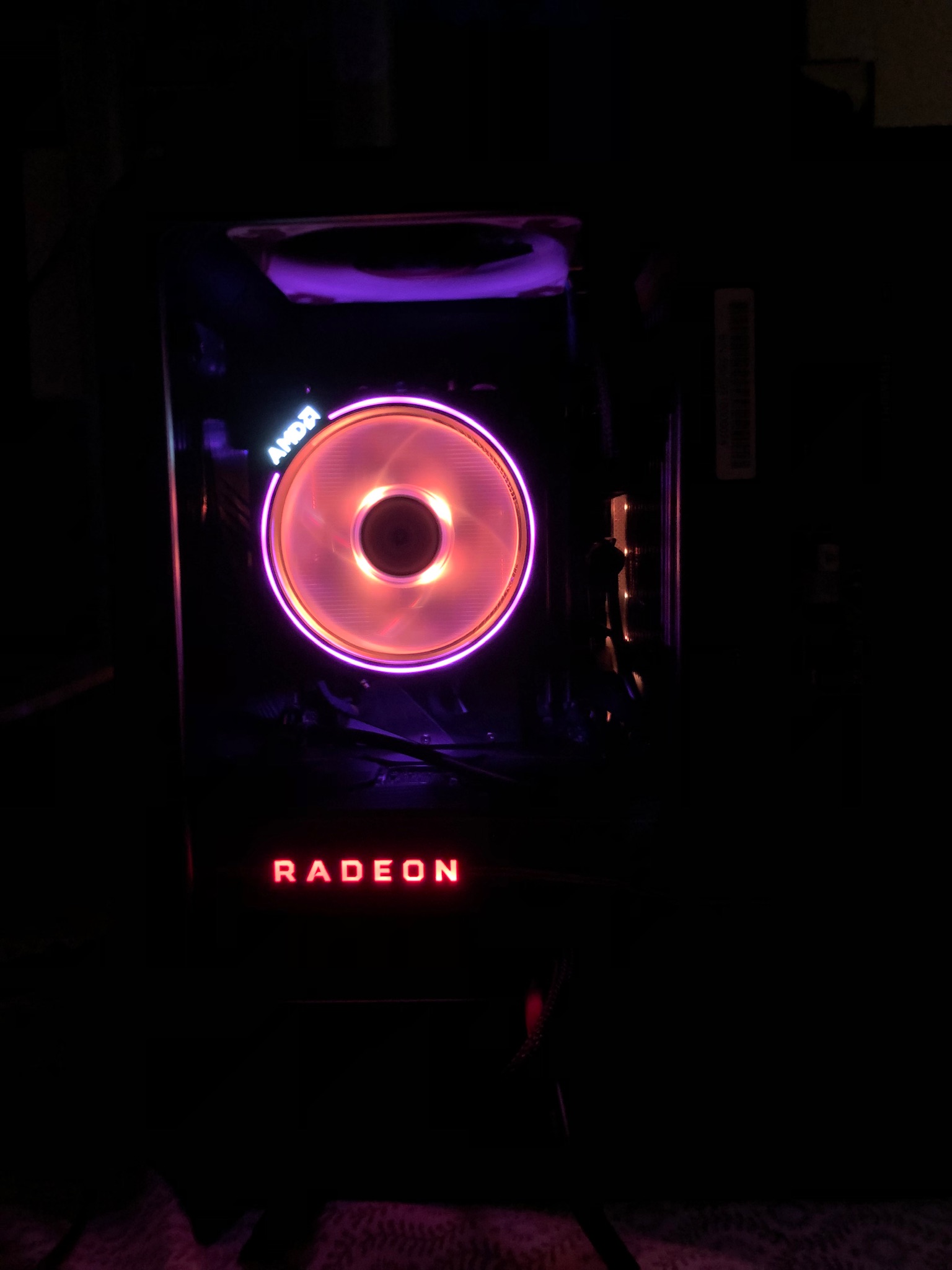

Hi, falls es jemanden noch interessiert: Mit viel Gefummel ist das ein X570 Brett, Ryzen 3700X und 5700 XT.
Edit: Die Referenz GraKa habe ich genommen, da sie die warme Luft direkt wieder aus dem Gehäuse bläst.
Sehr interessant - wie sehen Temperaturen und Lautstärke im idle aus?
(habe selber gerade ein 2600X + GTX1070 System im UMX1 Plus gebaut)
Der Noctua "oben" (bzw. links im Bild) ist ein Noctua NF-A12x15, oder?

Hi, sorry, ich hatte gar nicht mitbekommen, dass es Fragen gab.
Ja, oben ist ein Noctua 120\15 Lüfter drin.
Update: Eine Radeon 6900XT passt auch.
Nur das 450 Watt Netzteil schafft das nicht ;).

palace schrieb:
Auf dem mittleren Bild von Dir sehen die Rotorblätter so aus, als würden sie in Richtung CPU schaufeln.
Der Pfeil (den sieht man auf dem Bild nicht) auf dem Lüfter zeigt nach oben/draußen. Der gibt ja die Luftstromrichtung an. Aus der Stellung der stehenden Lüfterschaufel kann man die Luftstrorichtung doch gar nicht erkennen, wenn man nicht weiß ob er links oder rechtsdrehend ist?
So… das Ganze hat mir jetzt doch keine Ruhe gelassen… hab den Rechner nachdem er schon lange so läuft aufgemacht, und den Lüfter noch mal oben gelöst um den Pfeil anzuschauen…
Du hast recht … das Ding bläst falsch… aber da man da schlecht an die unteren Schrauben kommt… lasse ich es so… ist mir zu viel Aufwand…
Wie konnte mir das damals nur passieren… ich war der Überzeugung der Lüfter bläst nach oben raus….
Dann würde ich aber noch einen Staubfilter am Gehäusedeckel anbringen.
Du kannst die "Puste Richtung" der Lüfter auch sehr einfach mit einem Stück Papier testen. Bei dir müsste das Papier logischerweise jetzt oben liegen bleiben.
Ab Werk ist ja ein "Filter" installiert, der aber eher die Lochgröße einer Käsereibe hat, also nicht sonderlich effektiv ist. Eher ein Schutzgitter.
