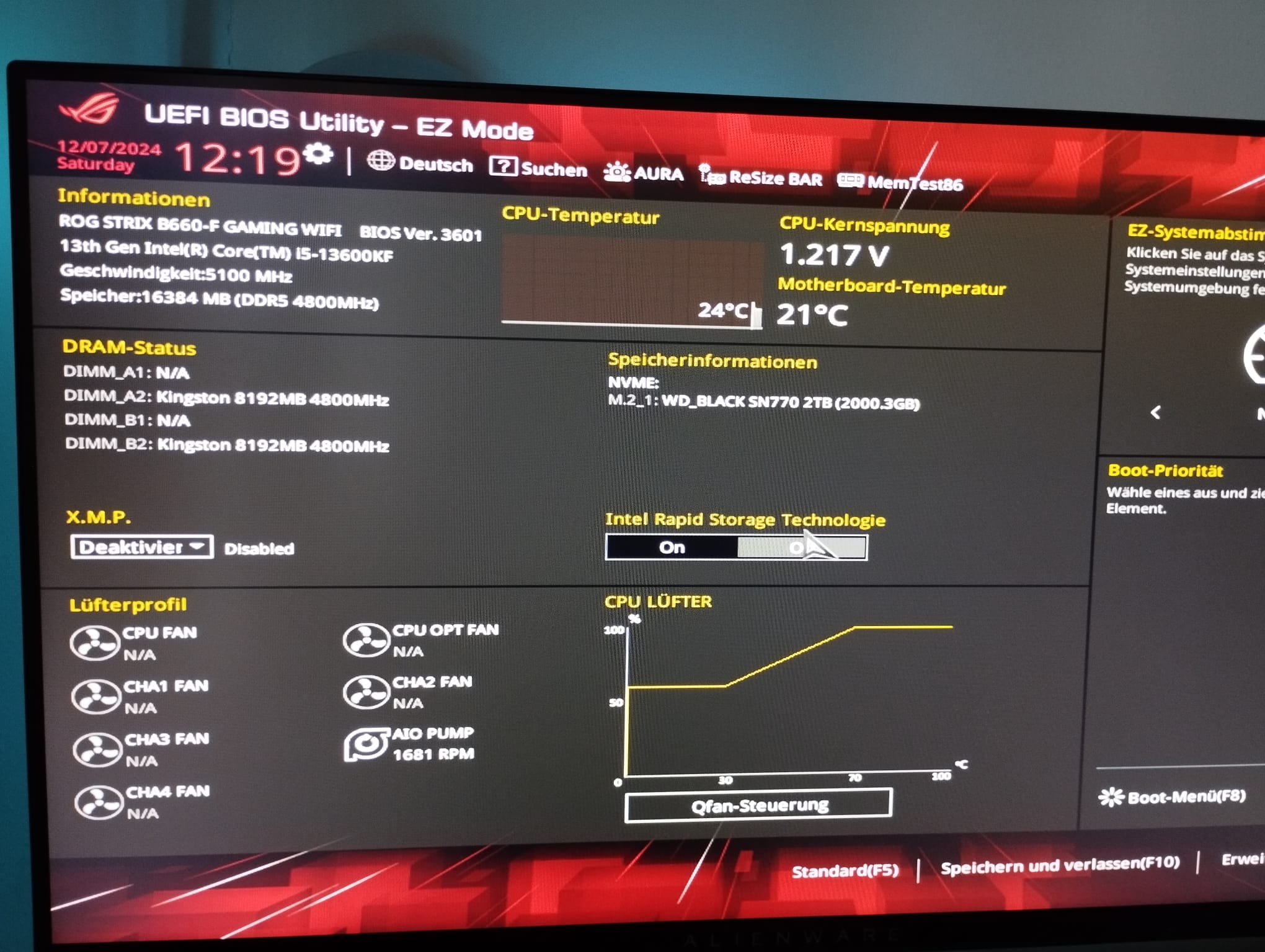

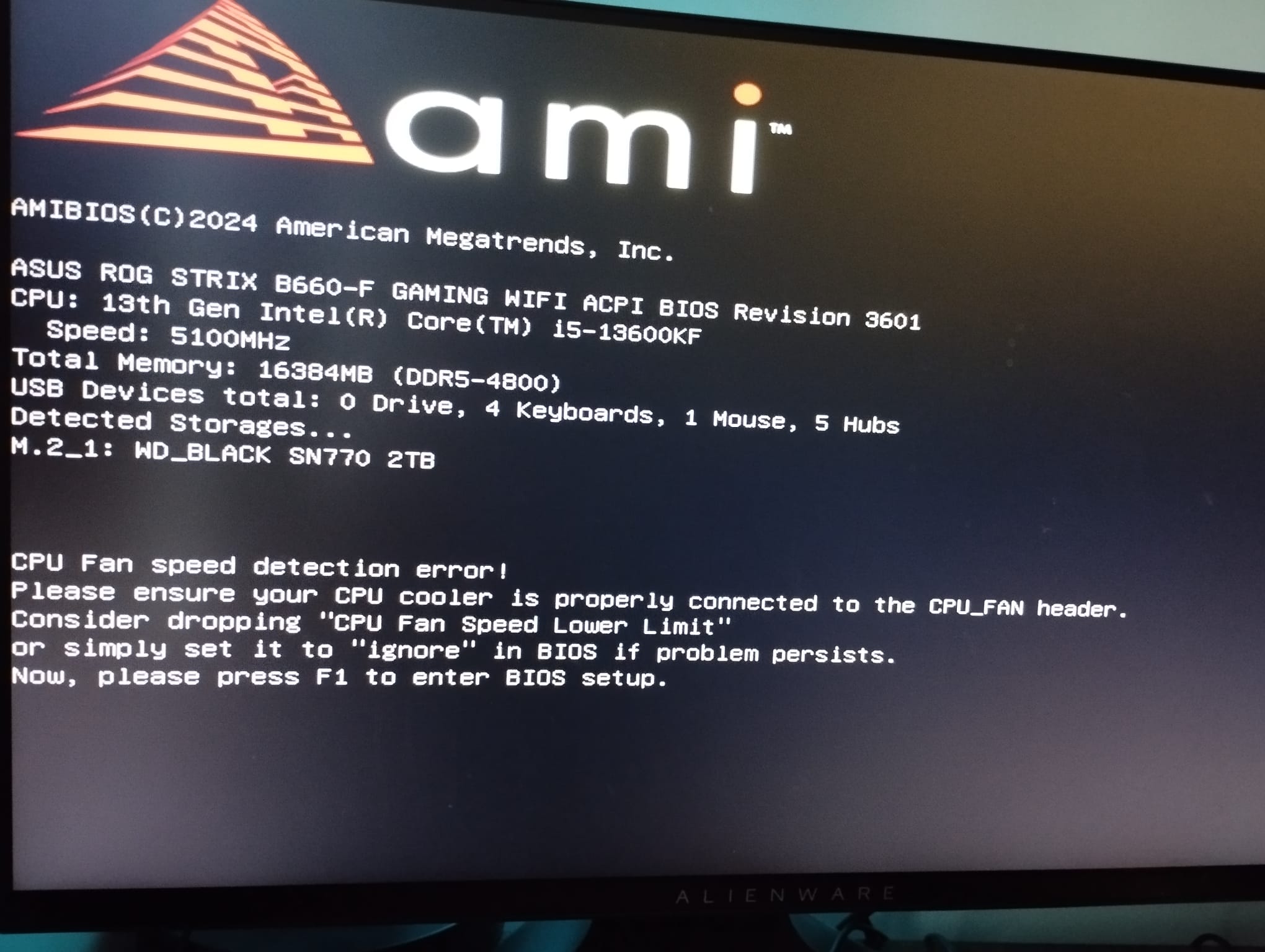

Folgende Fehlermeldung kam zum Start des PCs: (siehe Anlage 1)
CPU Fan speed detection Error !

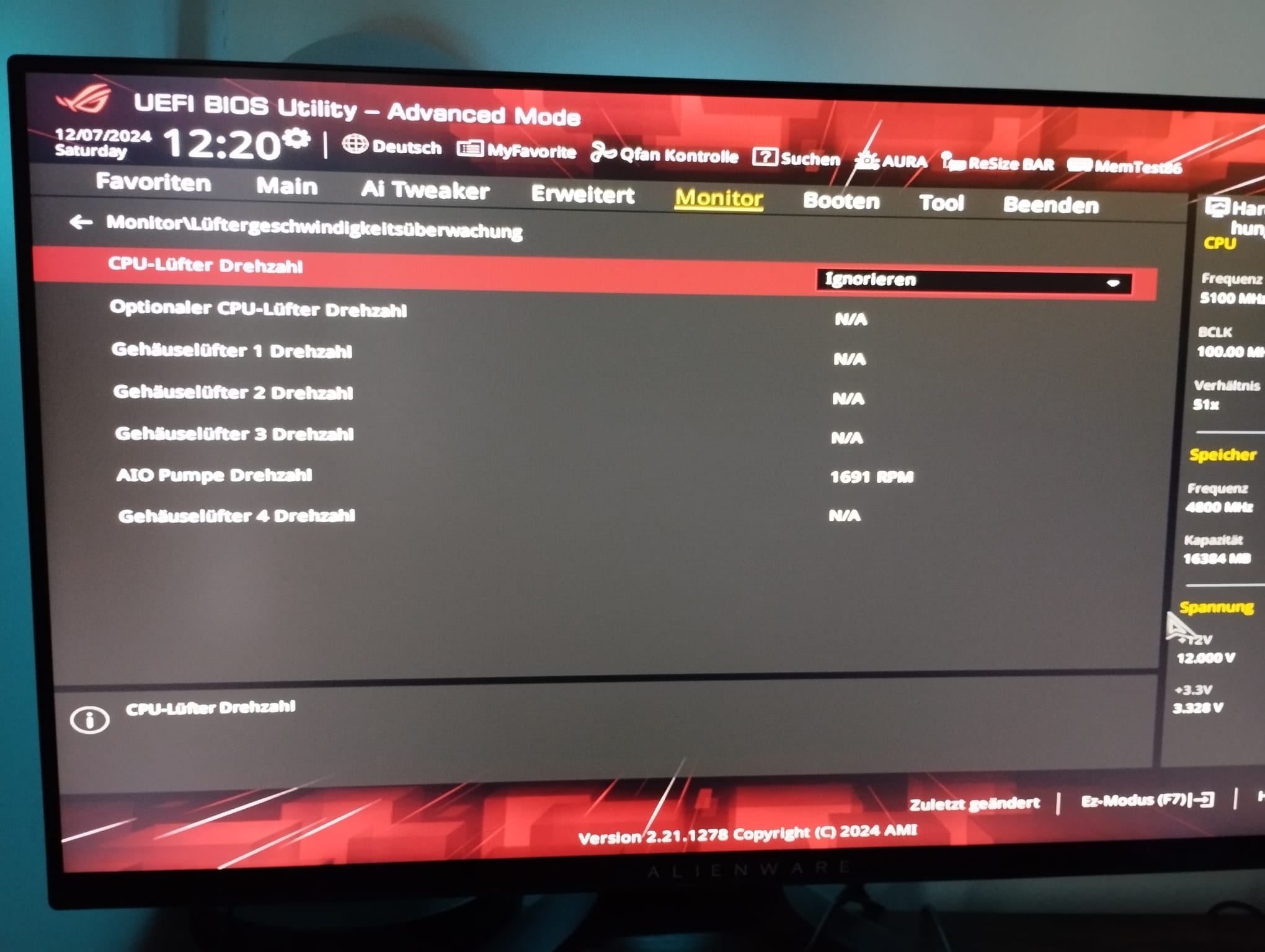

Ich habe wie in anderen Themen beschrieben die CPU-Lüfter auf Ignore gesetzt (Siehe Anlage 2)
Seitdem kommt auch diese Fehlermeldung nicht mehr; doch es startet direkt das Bios und man kommt nicht weiter.
Ich habe sämtlich Lüfter auf Ignore gesetzt, Geschwindikeiten etc. Bisher nichts geholfen.
Hardware technisch ist alles richtig montiert.
Kann jemand helfen?
Schöne Grüße
Sascha

Hast du schon ein Betriebssystem auf der M.2 installiert?
Das ist doch ein Rechnerneubau?
Und trotz dem Ignorieren der Lüfterdrehzahl wird dir immer wieder der Screen wie in deinem Bild 1 angezeigt?

Unter manchen Firmwares kommt es vor, dass ein CPU-Lüfter mit einem Fehler gemeldet wird und der PC am POST stehen bleibt. In diesem Fall kann man im UEFI bzw. SMBIOS unter der Rubrik "Boot" den Punkt "auf Fehler zu warten" enthaken und schon überspringt der POST diesen Fehler und startet durch.
Ich hatte das Problem unter dem ASUS ROG Maximus VIII Hero Alpha mit den zwei be quiet! Silent Wings 3 135mm MID-SPEED PWM des be quiet! Dark Rock TF gehabt.
vermutlich eine Bootoption ausgewählt 🙄
Das liegt daran, dass vermutlich ein Lüfterhub verwendet wird. Man kann den CPU_FAN Anschluss prüfen indem man einen einzelnen Lüfter auf den Anschluss steckt. Wenn dann eine Drehzahl angezeigt wird sollte man seine Lüfter mittels einem Y-Splitterkabel anschließen wie diesen hier bsp.: "ARCTIC 4-Pin PWM Fan Splitter Cable" statt einen FAN-Hub zu verwenden. Ihr solltet auch darauf achten das ihr am FAN-HUB oder bei Y-Kabeln den Master Anschluss mit einem Lüfter belegt damit der FAN-HUB überhaupt ein PWM Signal an das Mainboard weitergeben kann. Die Spannungswerte des FAN_Header könnten nicht ausreichen um den FAN-HUB mit ausreichend Strom zu versorgen. Bei Asus beträgt die Max. Stromstärke auf den Lüfteranschlüssen 1A mit Max. 12W Leistung. Ihr könnt die maximale Leistung (W) berechenen indem ihr P (W) = U ( V )* I ( A ) die Gesamtleistung euer Lüfter berechnet und nicht über 12W Leistung kommen solltet.
