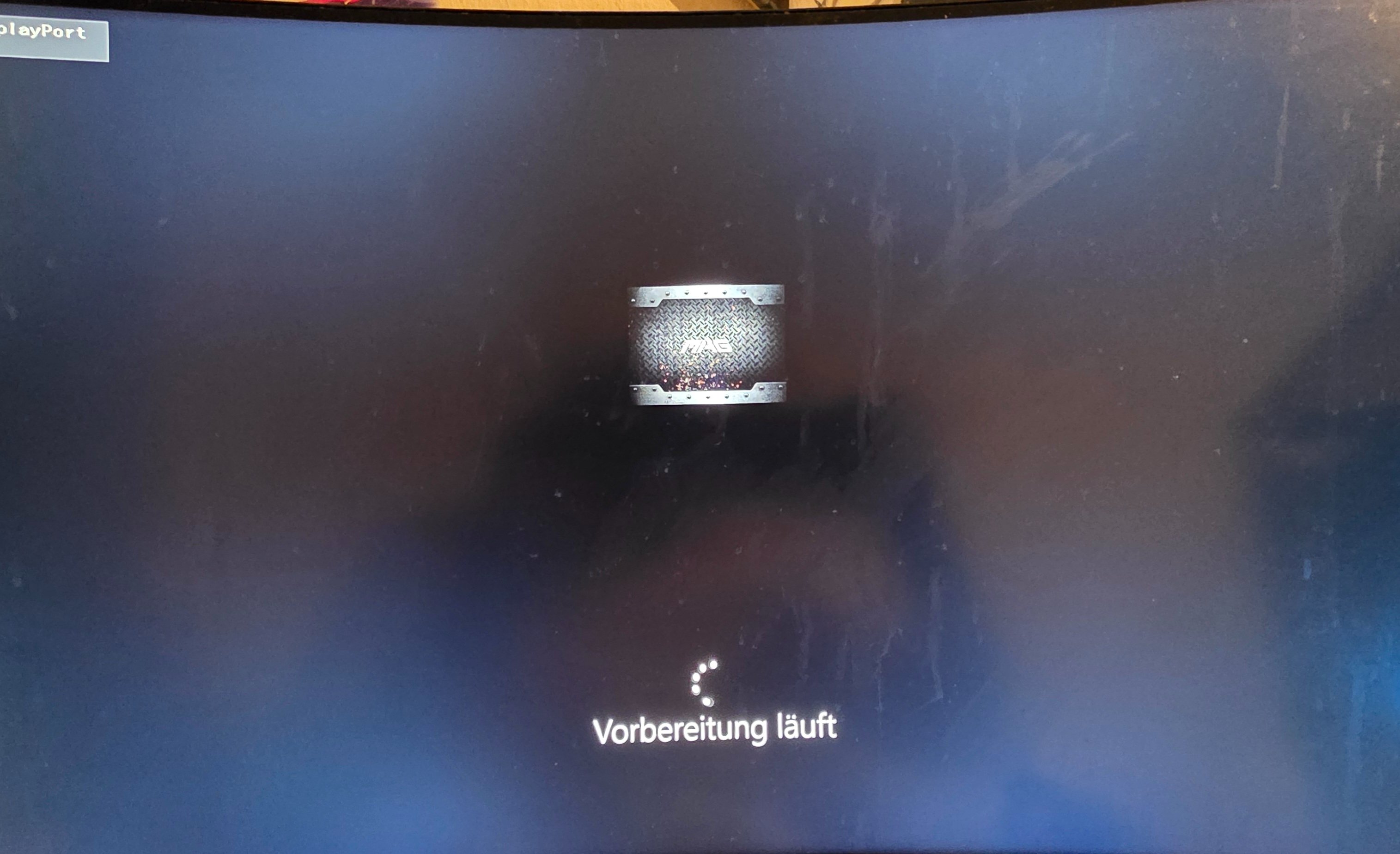

Also er hat jetzt gebootet nach dem ich ihn noch einmal vom Strom genommen habe den Cpu-kühler gelöst habe. Und alle Stecker überprüft habe die waren aber soweit alle fest. Fest war aber auch. Der cpu-kühler kann es vielleicht daran liegen, dass ich den cpu-kühler zu fest angezogen habe? Und er deswegen nicht gebotet hat ansonsten kann ich es mir nicht erklären wie der rechner jetzt läuft

Gibt es das Problem mit zu fest angezogenen Kühlern nicht nur bei Sockeln mit den in dem Sockel liegenden Federkontakten und eben nicht bei einem AM4- System, bei dem die CPU noch Stifte hat und im Sockel dann nur die entsprechenden "Löcher" vorhanden sind?
Ich denke eher, daß der Neustart nach erfolgreichem Flashen dein Problem gelöst hat. Das wäre dann auch bestimmt ohne das vorherige Stromlosmachen deines Rechners erfolgreich gewesen.
