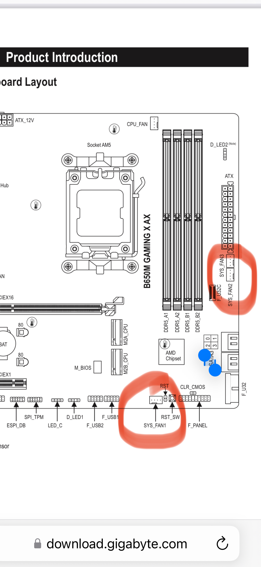

Wen ich den hinteren abklemme, wo soll ich denn das anschließen? sry ist mein erstes Mal

laut dem Handbuch deines Mainboards(welches du auf der herstellerseite runterladen kannst)Crapone999 schrieb:Wen ich den hinteren abklemme, wo soll ich denn das anschließen?
hat das board 3 sysFan anschlüsse. kannst dir einen aussuchen.

Ich hab mir das Handbuch schon heruntergeladen, aber verstehe nicht so viel von der Zeichnung. Danke einfach nur danke für die HilfeNorthstar2710 schrieb:laut dem Handbuch deines Mainboards(welches du auf der herstellerseite runterladen kannst)
