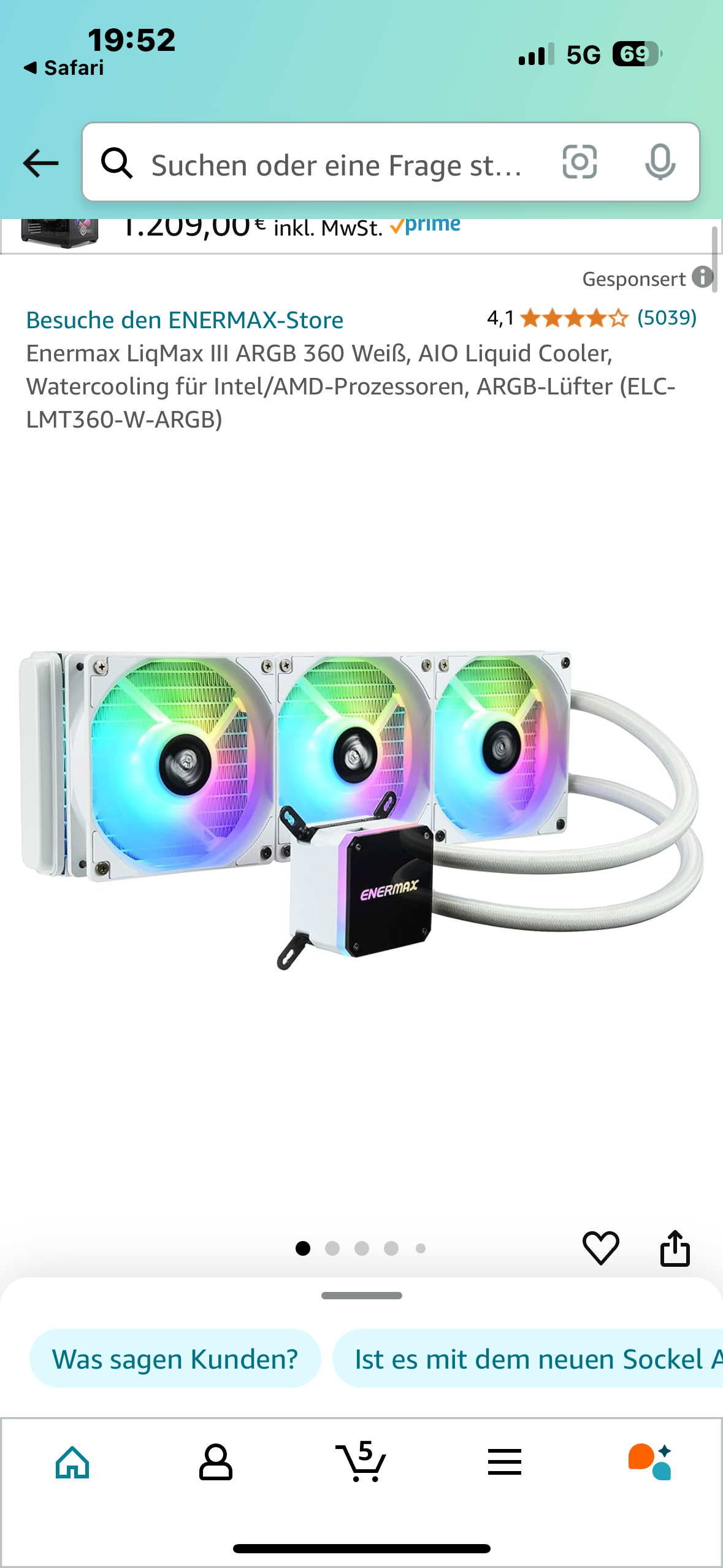

Hi,
"enermax liqmax 3" dann würde ich mal auf eine defekte AiO tippen.
Werden die Schläuche beide Richtungen warm ?
Bei einigen Enermax AIOs gibt/gab es Probleme mit der Bildung von "Gunk". Als Folge der chemischen Reaktion zwischen Kupfer(Coldplate) und Aluminium(inneres des Radiators). Damit ist dann der Durchfluß kaum noch vorhanden und die Kühlleistung ist nicht mehr gegeben.
quelle: pcgameshardware forum
Zeig uns mal ein paar Werte zu deinem Problem!
CPU Temp, Drehzahl der Lüfter auf der AiO und Drehzahl der Pumpe der AiO.
Die aio wurde 2022 verbaut und das gehäuse ist das lian li dynamic in weiß.

Ghoust schrieb:
er untere wird warm der obere bleibt aber kalt
Dann ist die Tendenz eindeutig in Richtung defekte Wasserkühlung.
Ich habe bei youtube nach geschaut und da stand das es normal sei das auf einer seite warmes wasser läuft und auf der anderen seit kaltes wasser
Und das ist wie bei 99% von Youtubesachen Quatsch.
Reaktionen: wolve666
Nein. Ist es nicht. Die Wassertemperatur im ganzen System ist nicht spürbar unterscheidbar.
Naja, warum sollte sonst die CPU Überhitzen und der PC sogar ausgehen? Der 5900x ist relativ einfach zu kühlen und selbst mit schlechter Kühlung taktet die CPU nur runter, aber der PC stürzt nicht ab. Daher wird es hier sehr sicher eine defekte Wasserkühlung sein. Kommt leider relativ häufig vor.
Da müsste die Pumpe ganz langsam laufen, um deutliche Temperaturunterschiede zu merken. Wäre aber möglich, dass die entweder ganz weit runtergeregelt ist, oder (fast) defekt ist. Oder ein er der Schläuche oder die Jetplate im Block ist zu.
Alles möglich.
Vermutlich könnte man das Problem ganz einfach dadurch lösen, daß Du einen einfach Luftkühler verbaust. Preiswert, einfach, zuverlässig.
