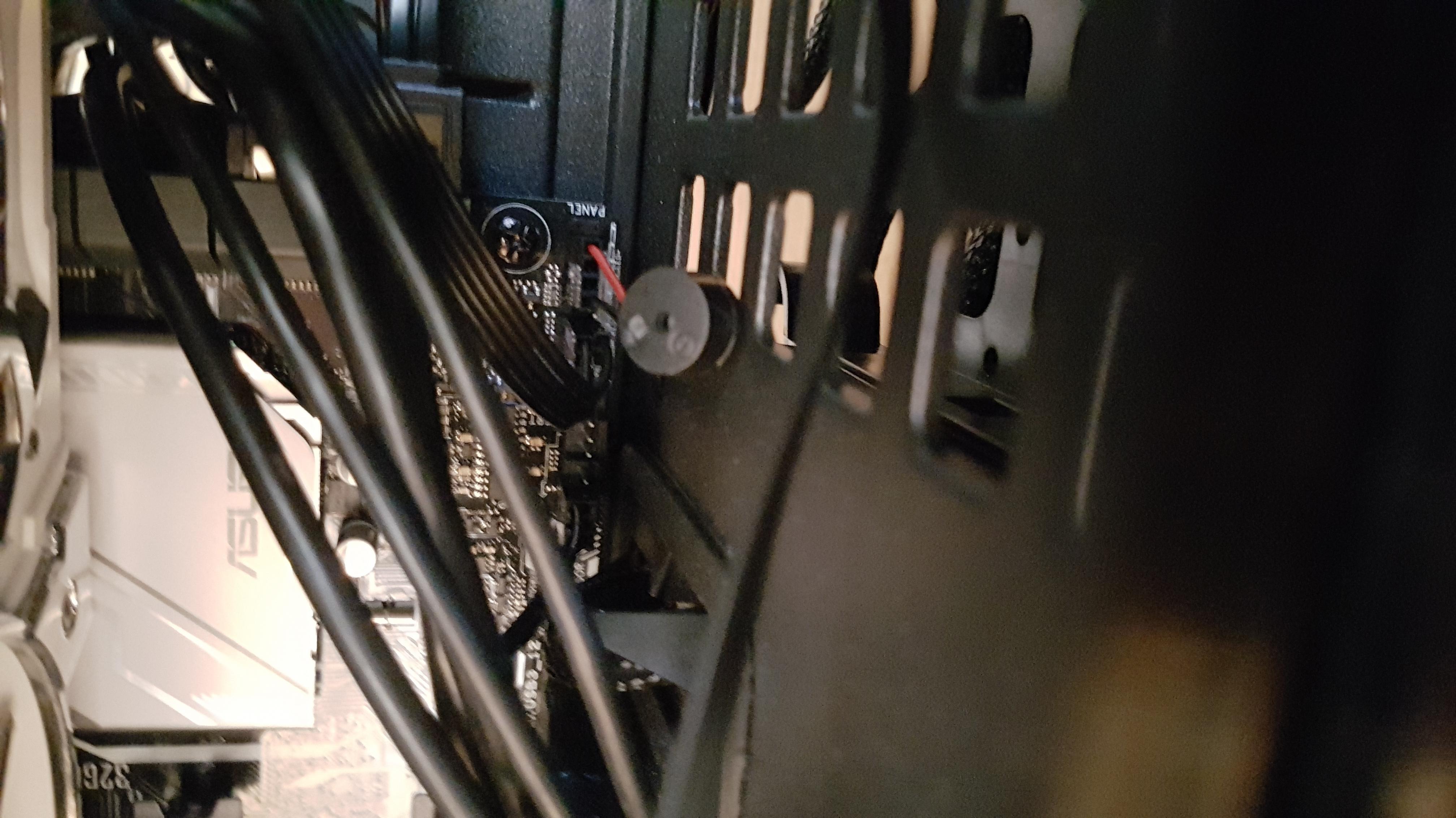

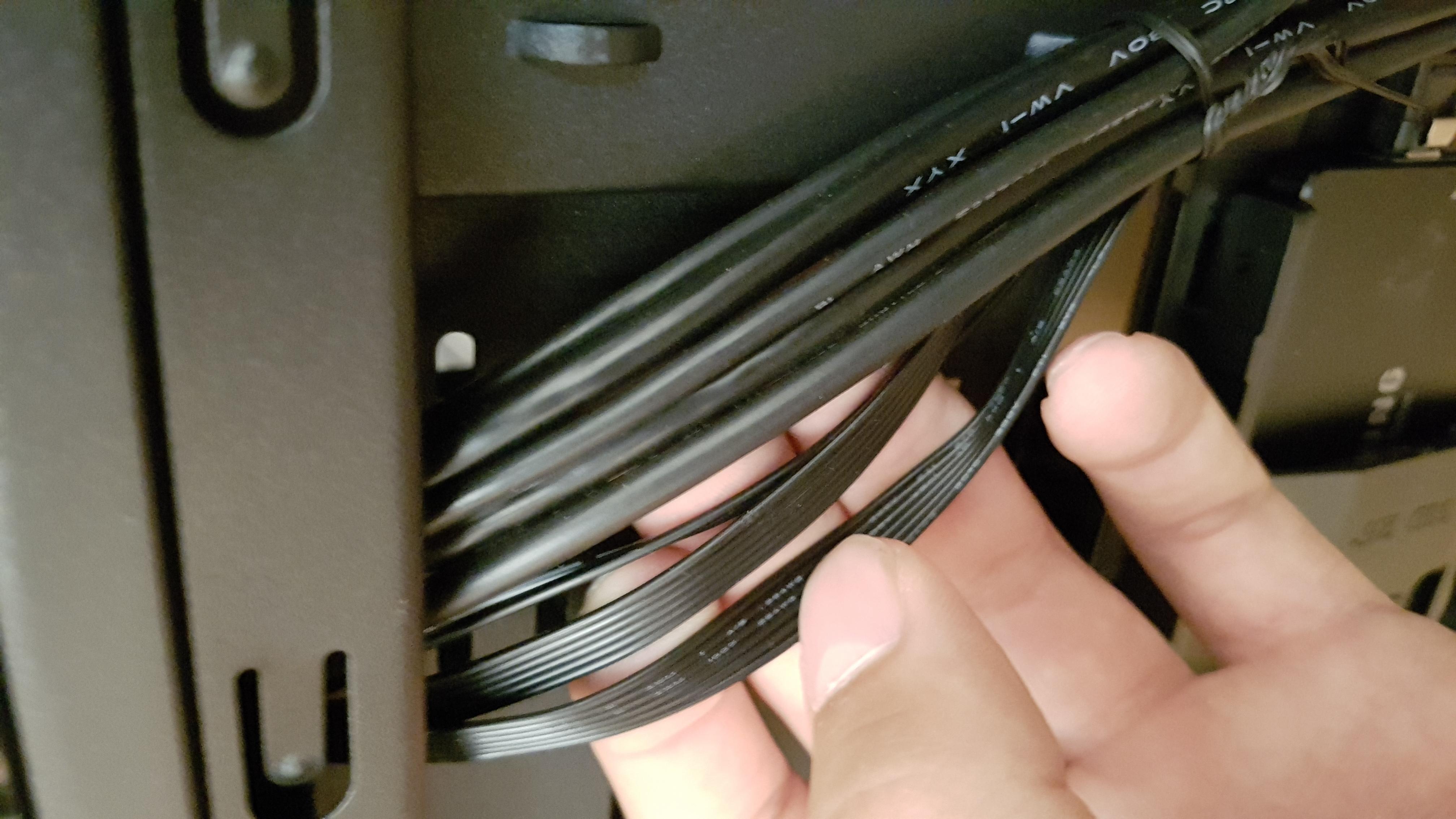

So, hier die Bilder.
Auf dem ersten sind alle Kabel zu sehen, die vom Panel kommen. Das wäre meines Wissens nach USB 3 und 2, HD Audio, die PWR LED und der PWR Switch sowie der Reset Switch. Und das Kabel das zur Lüftersteuerung (Bild zwei und drei) führt. Mehr ist da leider nicht.
Auf dem vierten Bild (war leider nicht besser abzulichten) sieht man was vom Panel in die dafür vorgesehenen Buchsen im MB geht. Das ist namentlich die PWR LED, der PWR Switch und der Reset Switch. Der Rest ist unbelegt.

Also, was ich schon mal sagen kann ist, dass da eine Platine ist, die einmal Lüfteranschlüsse bietet (3Pin) und Steckplätze für RGB-Leisten.
Was mich aber ein bisschen wundert ist, dass da ein Platz für ein Kondensator markiert ist der aber nicht verbaut ist.
Entweder ist das optional oder wurde vergessen...
Bei den beiden Kabeln die du in der Hand hälst würde ich sagen, dass das eine Kabel für RGB ist (links) und beim rechten bin ich mir etwas unschlüssig.
Könnte ein einzelner USB 2.0 Header sein...
Steht da auf den Buchsen oder den Kabeln selbst noch was drauf?

Das ist ein und das selbe Kabel, nur beide Enden in einem Bild. ;)
Auf dem Kabel steht was von "AWM I/II A FT1 80°C 30v -F- -LF- -HF-"

Mir selber nicht, die Bilder helfen mir leider auch nicht so ganz, außer das da auf der Rückseite eine andere Platine verbaut ist als in den ganzen Tests die ich gesehen habe.
Wenn ich das Gehäuse vor mir hätte wäre das etwas einfacher :D
