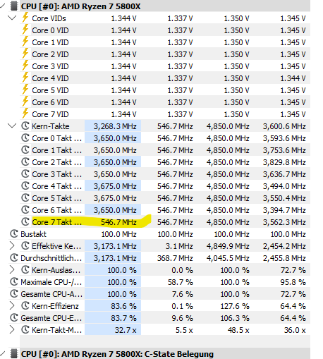

Bin auch gerade dabei meinen 5800X ein wenig zu Optimieren.
PPT steht auf 135 und CO habe ich auf All Cores auf Negativ 27 gestellt.
Aktuell erhalte ich beim Cinebench um die 15300 Punkt im Multi.
Temps sind recht hoch wie ich finde. Kann man auch Anhand der Temps die Core einzeln einstellen?
Oder habt ihr noch Tips ohne Leistungsverlust ein paar Grad runter zu kommen?
Die CPU Spannung geht doch teilweise auf 1,50v oder irre ich mich da? Du musst diese im Bios auf 1,30 fixen dann geht die Temp runter. Ich habe die bei mir auf 1,20v gefixt das reicht locker All Core.
Bei 1,35 V laufen die Kerne nur noch mit 3,6 GHz.
Sobald ich die VCore Manuel einstelle bleibt der Multi auf 38 stehen.
Wenn die Leistung gleich bleibt, wäre das egal. LLC eingestellt? Vielleicht sind die 1.5V auch dem Vdrop geschuldet. So oder so, 1,5V grillen dir die CPU langfristig

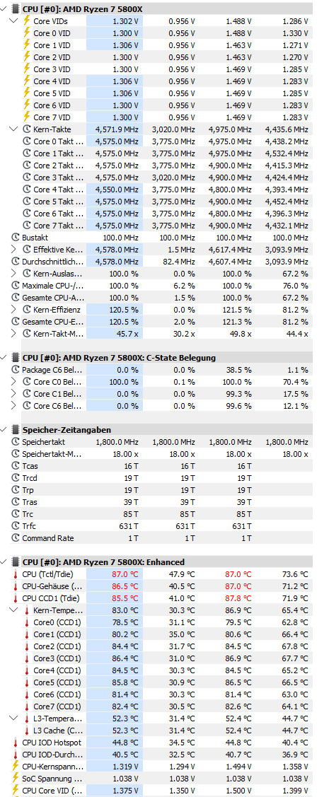

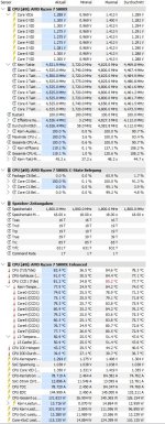

Hier mal die Werte nach 6 Min. Cinebench23.
Punkte am Ende im Multi: 15350 und im Single 1587.
Im bios eingestellt:
PPT: 140W
TDC: 95A
EDC: 145A.
Curve Optimizer:
All Cores Negativ 20
Die Cores gehen nicht über 4,55 GHz.
Gekühlt wird die CPU mit einem Cooler Master Hyper 212 EVO.
Egal auf was ich die VCore Mode stelle, Override, Offset Mode, Override + Offset Mode, AMD Overclocking.
Bleib die CPU auf 3,8 GHz All Cores stehen. Wärend der Vollast Pendelt sich die VCore auch bei ca. 1,3V ein, siehe Screenshot.
Wo sollte ich am besten noch Hand anlegen.
Oder ist mit meiner CPU evtl. nicht mehr drin?
Ich sehe das Kern 1+2+7+8 am Kühlsten laufen.
