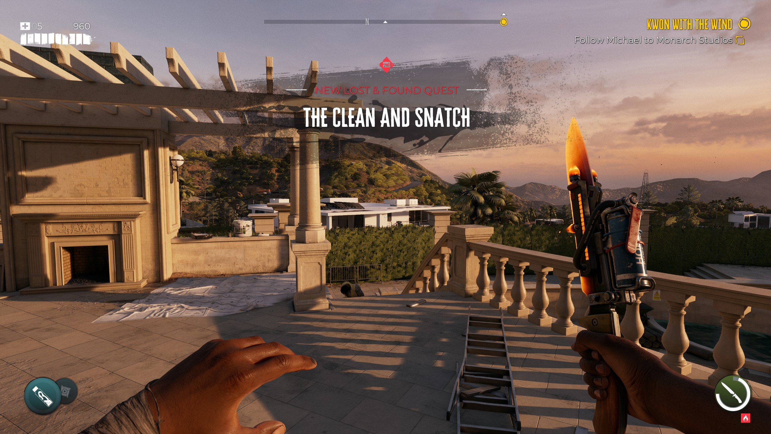

Hallo, da ich momentan Dead Island 2 nachhole hier ein paar Anpassungen der Engine.ini die ich gefunden und dort eingefügt habe.^^
Verbessert die Screen Space Reflection und kann Grobkörnigkeit beseitigen, letzteres hängt aber vielleicht auch von der verwendeten Auflösung ab.
Zudem deaktivieren diese Chromatic Aberration, Motion Blur und Depth of Field, wobei ich nicht weiß ob das Spiel DoF hat, ich deaktivere das bei UE4 Spielen immer.^^
Und Schattendarstellung wird verbessert, habe aber nicht überprüft ob dies bereits per nachträglichen Patch behoben wurde, habe ich von hier:
https://forums.guru3d.com/threads/dead-island-2.353384/page-11#post-6124571

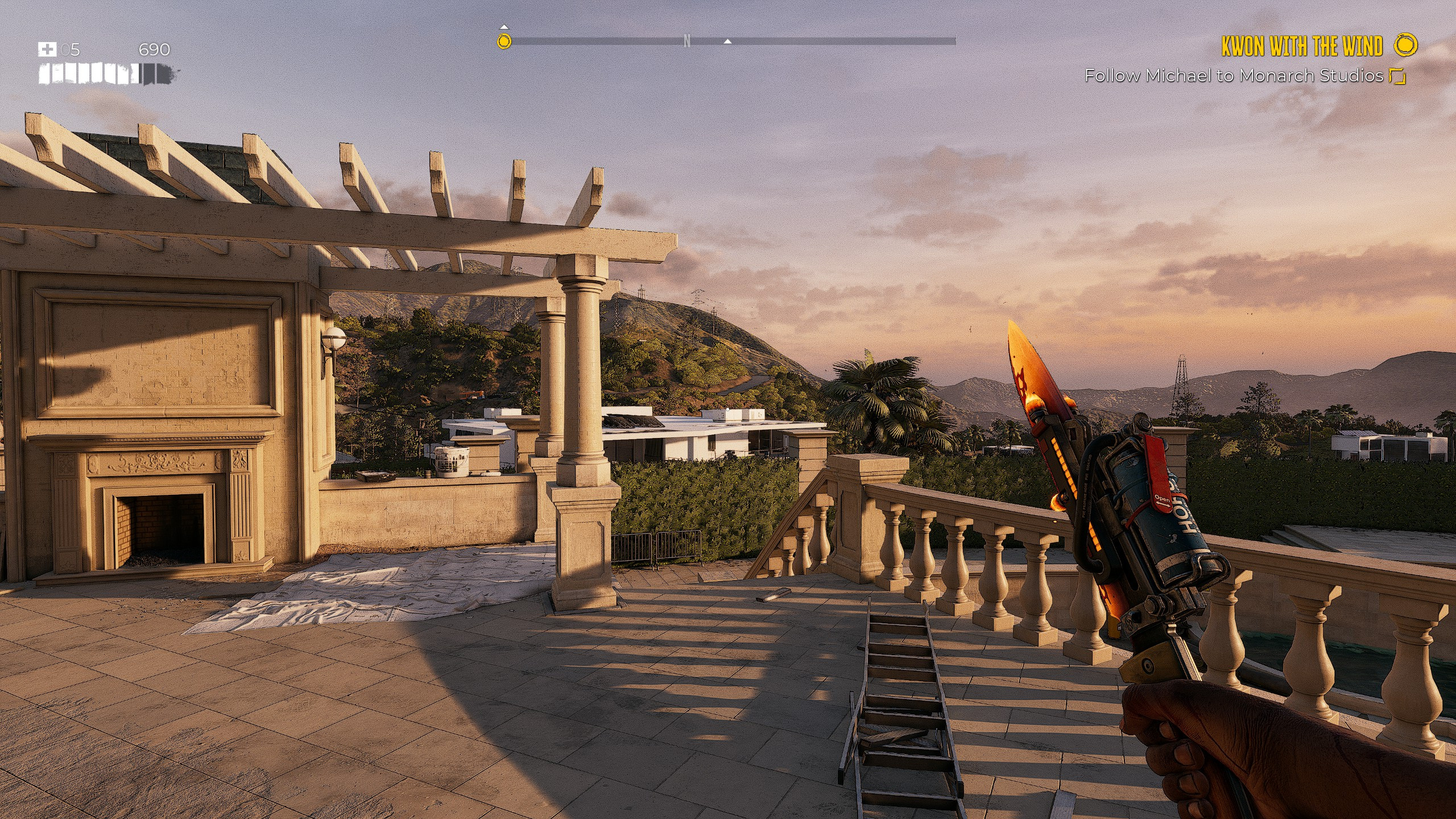

Linkes Bild ohne die Tweaks, rechtes Bild mit Tweaks:
Reaktionen: WetMar und MrWaYne

Hab jetzt Vergleichsbilder hinzugefügt, leider sieht man dort eigentlich keinen Unterschied, bei dem rechten kleineren Schild (Attention) oben sieht man in Bewegung ohne Tweaks ein "Rauschen" was man aber auf dem Screenshot überhaupt nicht sieht.^^
Ich hatte eine viel bessere Stelle, leider ist mir nicht möglich dorthin zurückzukehren.^^
Am Tag im Emmas Hauseingang mit den halb geschlossenen Rollläden, dort sahen die Reflektionen am Boden sehr schlecht aus, das war u. a. der Grund weshalb hab ich nach Tweaks gesucht habe.^^
So, hatte ein paar Tweaks noch geändert bzw. erweitert, auf dem Bild sieht man auch wie das Licht reflektiert, z. B. am Filmplakat sieht man sogar wie eine leichte Oberflächenstruktur zu sehen ist, ohne die Tweaks sieht man da ja überhaupt nichts, aber auch am Boden wie die die Fugen zwischen den Fließen das Licht reflektieren.
Die Perspektive ist nicht 100% genau gleich, aber das was ich beschrieben habe ändert sich auch nicht wenn sie es wäre.^^
