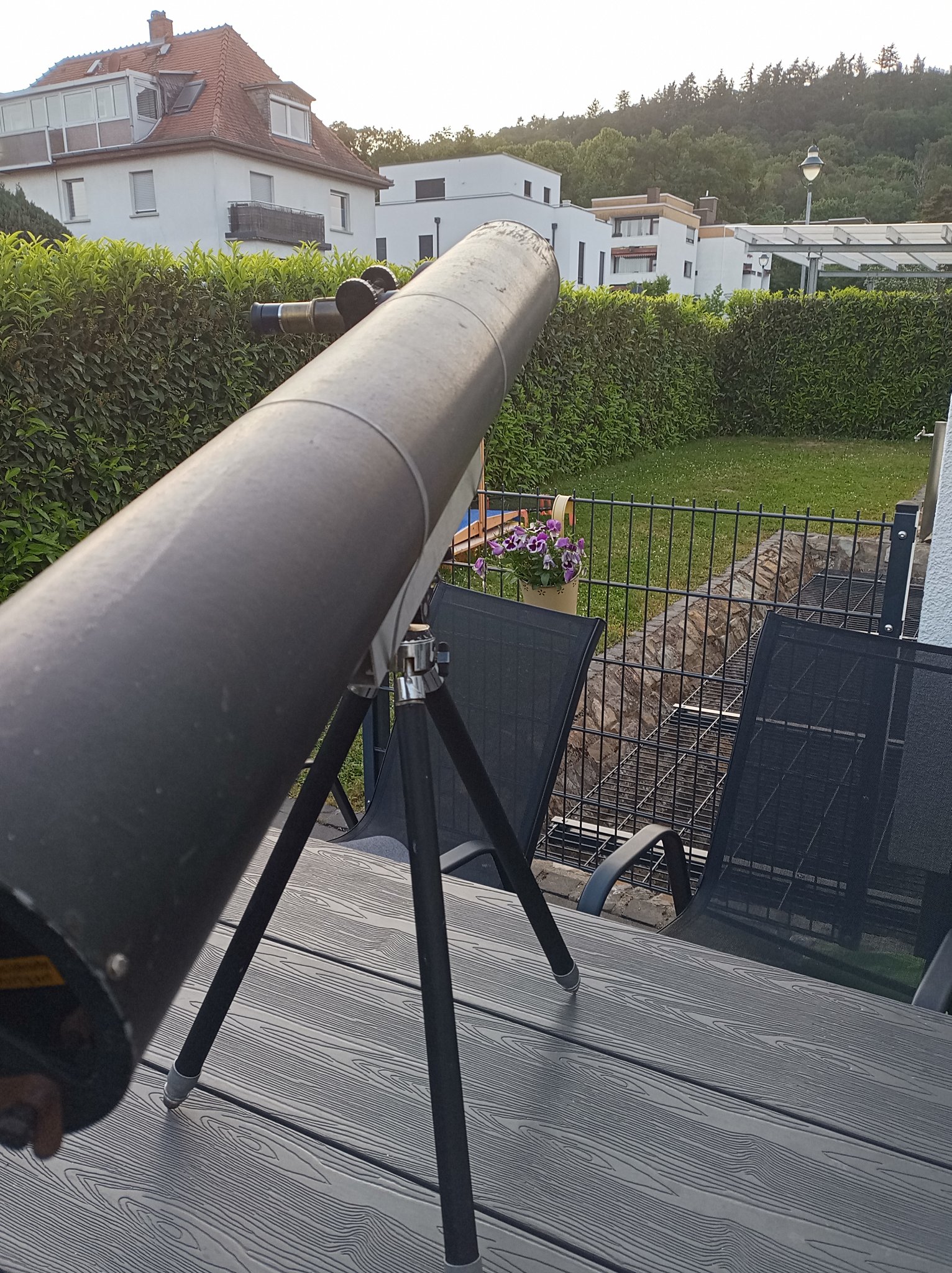

Ok, dann mal etwas nostaligisches.
Ich bin vor nicht allzulanger Zeit im Keller meiner Eltern auf ein Teleskop gestoßen, dass mein Vater, ein Ingenieur geboren 1934 um etwa 1970 herum selbst gebaut hat. Der Zusand, auch der Spiegel ist entsprechend dem Alter und der Lagerung, aber ich habs mir nicht nehmen lassen es mal im Garten auf zu bauen und ein paar Dinge anzuschauen (Jupiter, Saturn, Mond). Leider kein Kamera Mount drann, und auch keine Nachführung daher leider nur improvisierte Schnappschüße des Mondes mit dem Handy durchs Okular, hier mit dem Versprechen, dass es mit nacktem Auge wirkich erstaunlich gut abliefert. Mal schauen, vielleicht bastel ich nochmal eine Kamera drann.
Gute Arbeit, Paps!

Wird ein Standard 2" Auszug sein da kann jedes moderne Okular dran mit der Grüße und selbst das alte lässt sich hervorragend Restaurieren mit einer Kernreinigung. Da ist auch nichts beschichtet also nichts was sich lösen könnte aus Versehen. Auch wirds ein klassisches Huygens Okular sein, die haben nur zwei linsen und sind selten geworden. Auch wenn die sicht nicht perfekt ist lohnt es sich sowas in Ehren zu halten. Kein Vergleich zu einem modernen Okular aber ich mag solches Zeug auch immer und werde ein solches Okular mit meinem alten Refraktor als Projektor für die Sonne benutzen aus genannten Gründen. Wenige Linsen, hohe Brennweite mit Demnach wenig Vergrößerung, keine Vergütung die Schmelzen kann und auch ein vollständiges Metallgehäuse was passt!
Spiegel kann man auch richtig hübsch machen wieder. In der Sternwarte haben wir einen 2500mm Refraktor mit 180mm Öffnung dessen Linsen noch handgeschliffene Zeiss linsen von ca. 1880 sind. Bei regelmäßiger Wartung werden die auch in 200 Jahren noch gleichermaßen scharfe bilder machen :)
Die anderen sind ein 3000mm 14" SC ebenfalls für die Gäste von 2004 und der oben erwähnte 5250mm 20" RC Titan für die automatische Verifikation von Entdeckungen und mapping von veränderlichen Sternen. Der ist 1960 gebaut worden.
Grundsätzlich ist das alles kein Thema wenn man sich drum kümmert!
