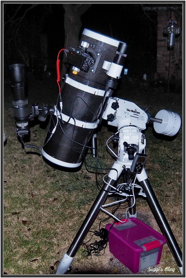

Anbei ein Bildchen aus 2015....... und mein Himmel über den Garten
