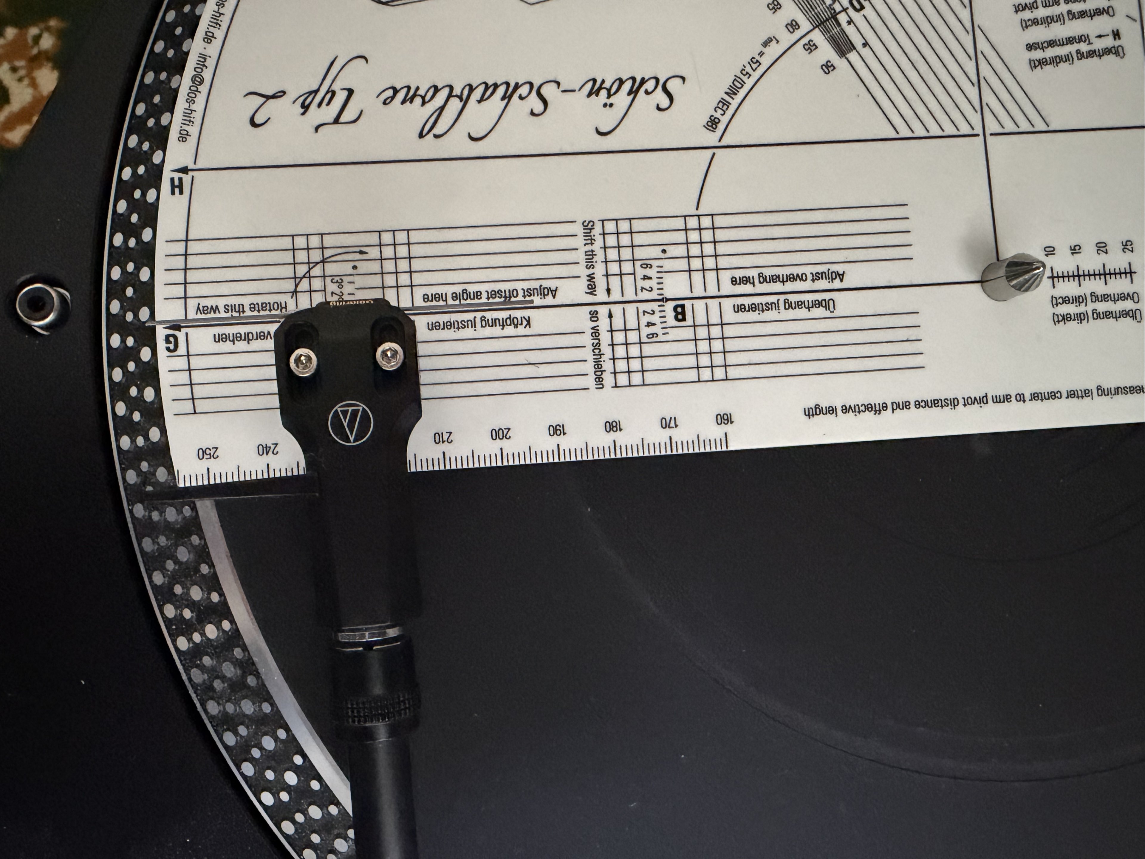

Kleines Update: Ich habe mir jetzt das Goldring 1006 gekauft und auf meinen Dual 704 geschnallt. Ich habe vorerst nur ein paar Singles und eine hot geschnittene LP gehört, und bin fürs erste nicht beeindruckt. Das System hat die gleichen Probleme, die jedes System mit elliptischer Nadel bei mir hatte. Die klassischen Inner-Groove-Distortions sind dabei gar nicht mal das Problem, die sind noch relativ gering, aber die schlechtere Tracking ability durch den elliptischen Schliff bringt mir halt zu viele unsaubere S-Laute bei einer typischen, hot geschnittenen Popplatte. Ich habe das Ortofon M20E nicht mehr, aber die Abtastfähigkeit würde ich in etwa gleich einschätzen. Besser als bei den günstigen Einsteigersystemen, aber der Preisklasse absolut nicht angemessen.
Die Klangsignatur finde ich auch leicht anstrengend, untenrum ist es recht schlank, und es klingt relativ hell. Aber das messe ich noch, nachdem ich das Teil ein paar Stunden eingespielt habe. Kein Vergleich zum extrem ausgewogenen Ortofon Vinyl Master Silver, mit dem ich gestern abend schonmal die gleichen Platten gehört habe.

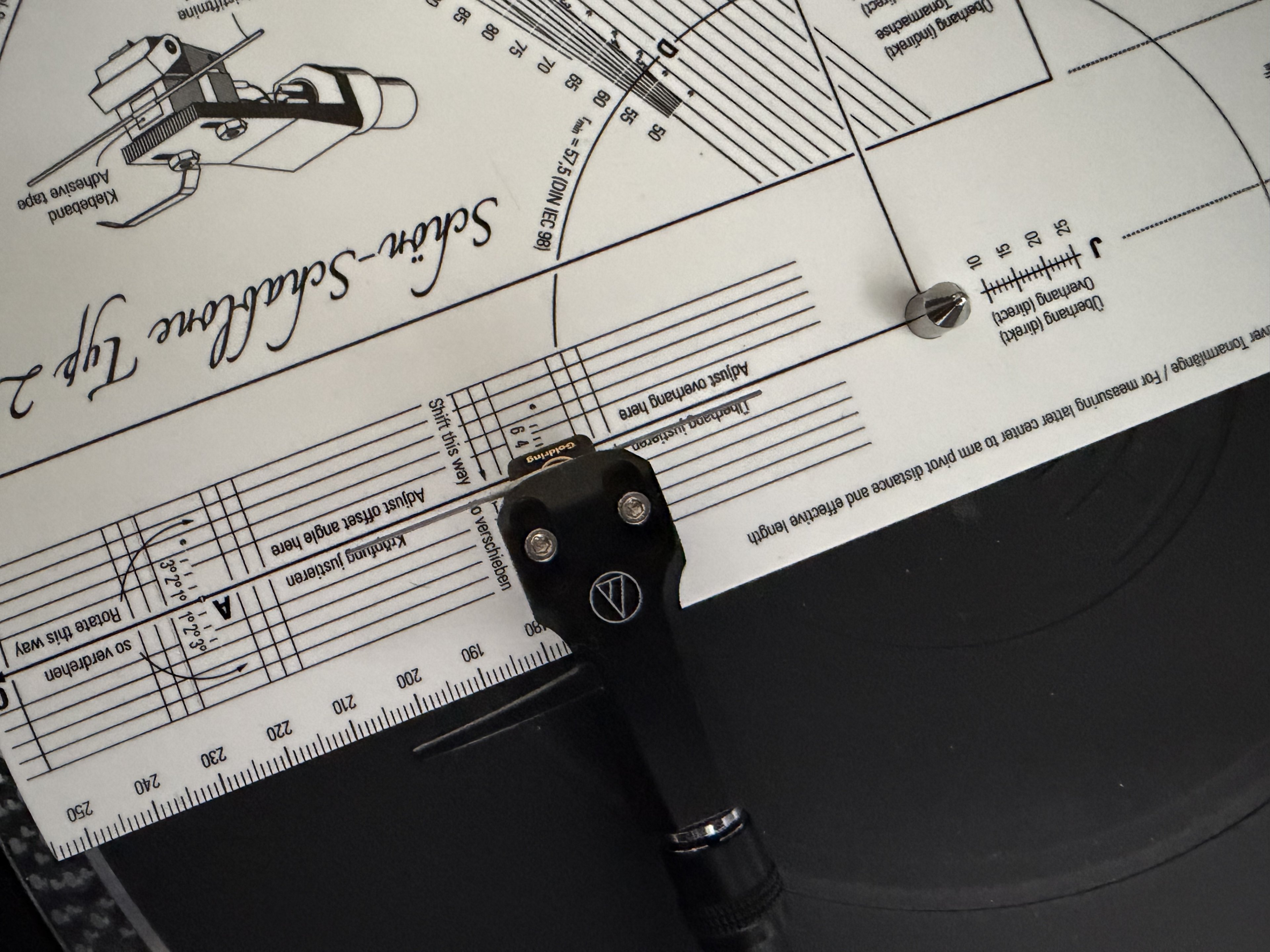

Ich montiere es mal auf dem AT-LP120X, vielleicht läuft es da besser.
Am AT-LP120X hat sich daran nichts geändert, und genauer bekomme ich das Ding nicht mehr justiert:
Eine Ellipse bleibt eine Ellipse. Auf der deutschen Polydor-Pressung von ABBA - The Album zischelt bei The Name of the Game fast jeder S-Laut. Das bekommt das AT-VM95ML komplett sauber hin, und das Ortofon Vinyl Master Silver nahezu perfekt.
