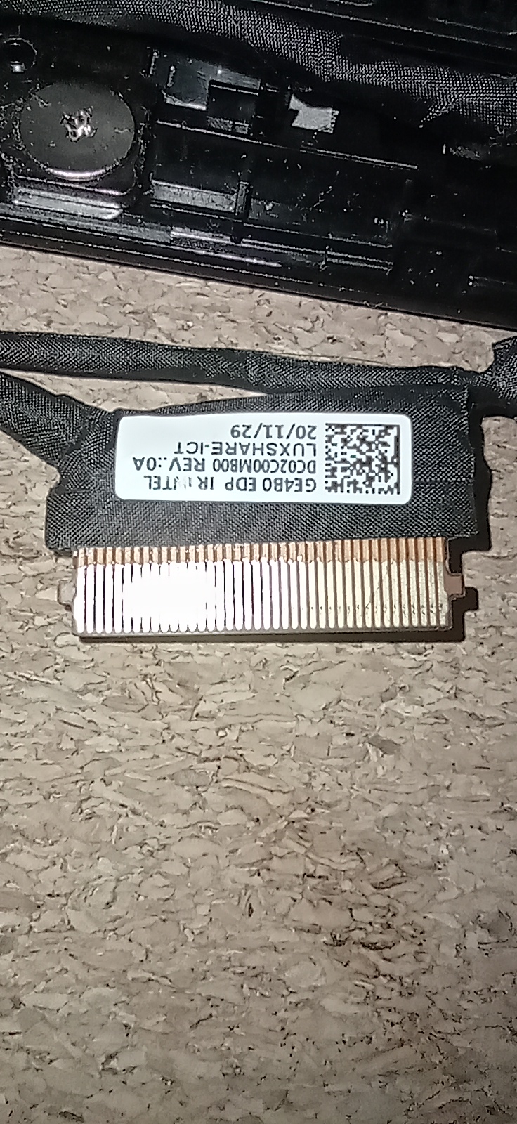

Ja, grundsätzlich funktioniert der Laptop ja noch, darüber bin ich jedenfalls sehr froh! Ich habe jetzt mal die entsprechenden Fotos gemacht, auch wenn meine Handykamera leider keine wirklich gute Qualität hergibt. Ich hoffe aber, es kann trotzdem einigermaßen erkannt werden und, dass es alle gewünschten Fotos sind.

Mir ist nämlich aufgefallen, dass sich doch ein ganz kleiner Strich (eine Beschädigung?) auf dem Anschluss zum Mainboard zu erkennen ist - das ist allerdings nur auf Foto 6 gut sichtbar und mir vorher auch nicht aufgefallen. Kann das es Grund sein? Oder ist das vielleicht eh keine Beschädigung? Schaut aber fast so aus, habe mir nur nicht angeschaut, wie das Kabel vorher aussah.
1.) Displayanschluss am neuen Display
2-3.) LCD-Kabel Schnittstelle zum Display
4.) LCD-Kabel angeschlossen am neuen Display
5.) LCD-Kabel angeschlossen am Mainboard
6-8.) LCD-Kabel Schnittstelle zum Mainboard
1. IMG_20220116_174648.jpg2.IMG_20220116_174438.jpg3. IMG_20220116_174452.jpg4.IMG_20220116_174236.jpg
5.IMG_20220116_173958.jpg 6.IMG_20220116_173641.jpg7.IMG_20220116_173744.jpg
Edit: Hier das Original von Lenovo: https://download.lenovo.com/Images/Parts/5C10Z23913/5C10Z23913_label.jpg
Könnte das Problem sein, oder?

Den Kratzer würde ich erstmal ausschließen als Fehlerquelle.
Die Displaybezeichnung steht btw in der Regel auf einem ~6*10cm Aufkleber auf der Rückseite des Displays^^
Vielleicht findet man ja was zu dem bestellten Display, ob es Probleme macht oder so.
Scheint ja ein normaler 30 Pin Standardanschluss zu sein.
