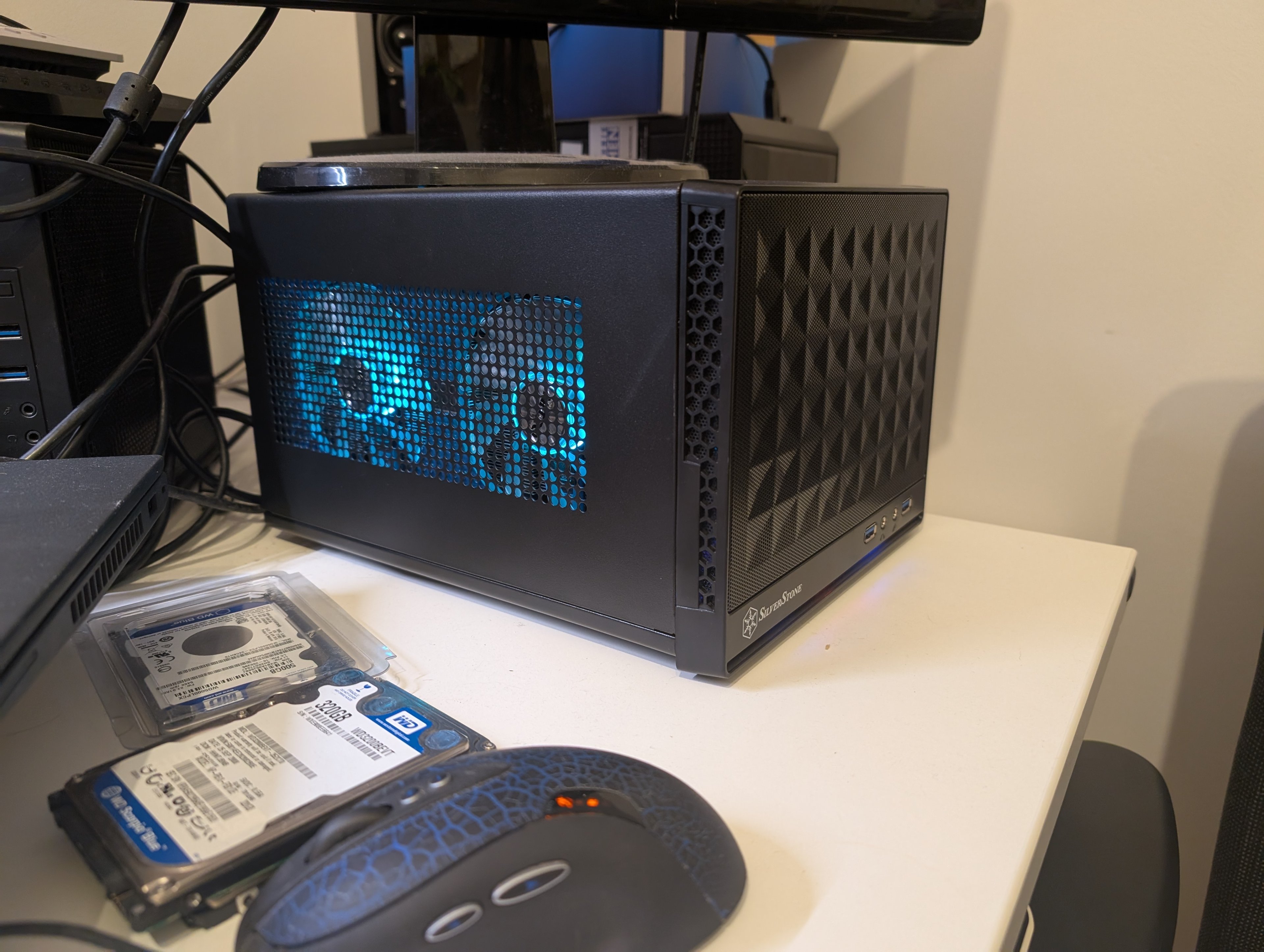

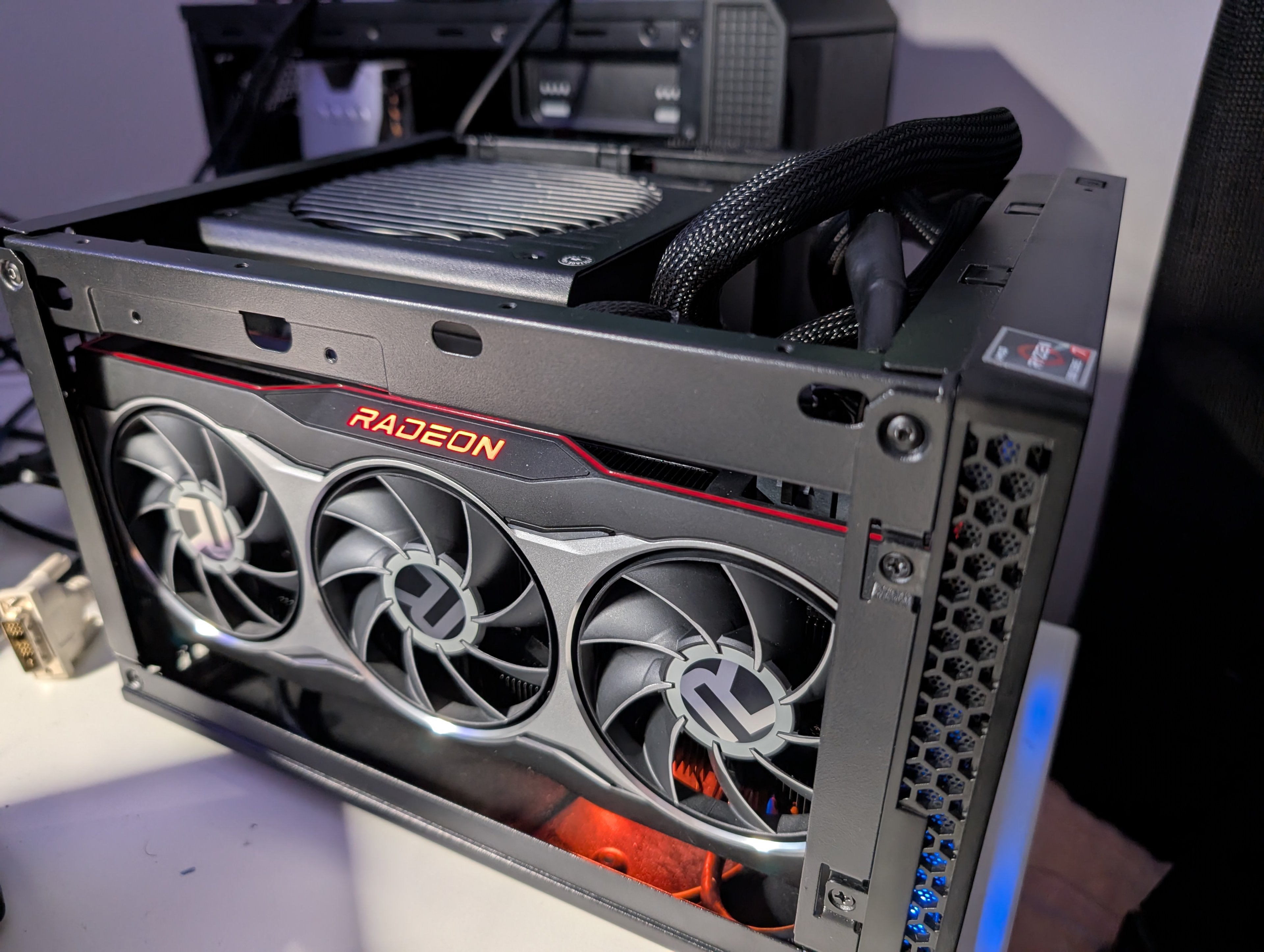

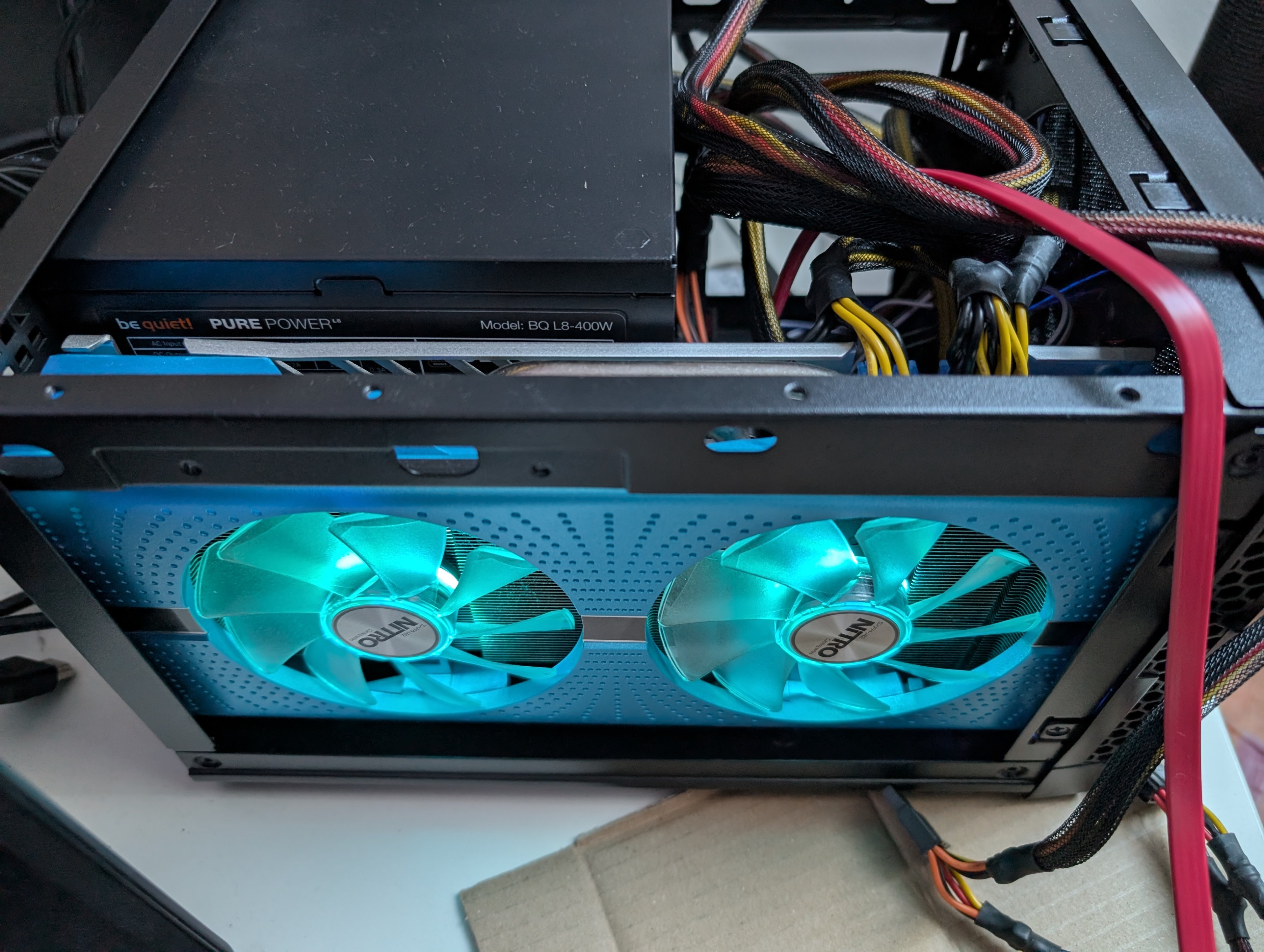

Superwitzig, als Hobbyprojekt bastel ich mir auch gerade in einem SUGO 16 und mit einer RX 7600 eine Selfmade-Steammachine (OS Bazzite) :schluck: .
Edit: heute (provisorisch) fertig geworden, erstmal Linux Mint 22.3 installiert und munter am testen - funktioniert super 👍🏻.
