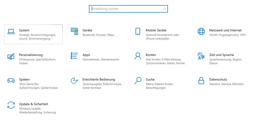

dein weg checke ich nicht weil mir windows in den einstellungen kein bereich mit drucker und scanner anzeigt. woraan liegt d as ?prian schrieb:Druckerwarteschlange unter W10 (ist bei W11 sehr ähnlich):
Einstellungen --> Geräte
Wenn dort nichts ist, liegt der Hund am Druckerbegraben.

das hatte ich doch gemacht, und ich wurde angemeckert dass das blutooth ist. denn da finde ich nichtsBricki schrieb:Der zweite Punkt "Geräte" da steht sogar Drucker darunter...
und wie mache ich das ?Bricki schrieb:Du löscht die Druckerwarteschlange in deinem Rechner. Dann musst du auch das ganze dem Drucker sagen. Vielleicht nochmal aus/an machen auch alles.

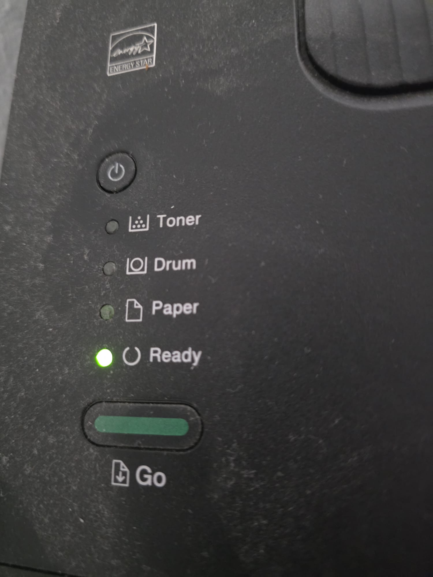

Der unbekannte Drucker müsste auch eine "Druckauftrag Abbrechen" Taste haben, oder? Die dann ggf. paar Sekunden drücken.

Wenn Du die Druckwarteschlange gelöscht hast wie beschrieben, dann kommt vom PC auch nichts mehr an den Drucker. Der Drucker hat davon ab noch seinen eigenen Zwischenspeicher und Eigenleben, da wirst Du den Druckauftrag dann ebenfalls noch mal löschen müssen, im Zweifelsfalls via Netzschalter und Werk-Reset.
Da wäre die Modellbezeichnung des Gerätes hilfreich, ob es das gibt und wie.
HI; JA GENAU DAS WARS ALS ZWEITER SCHRITT, ES GIBT EINE "GO" TASTE AUF DEM BROTHER DRUCKER. jetzt hat auch der behinderte drucker verstanden das er die schnute halten soll.MAYvonBlei schrieb:DerunbekannteDrucker müsste auch eine "Druckauftrag Abbrechen" Taste haben, oder? Die dann ggf. paar Sekunden drücken.

Was macht diese GO Taste?
hat geklappt mit dem drucken der löschtaste (go-taste). hatte ich vorhin auch versucht aber nur kurz gedrückt. man muss mehrere sekunden gedrückt halten.Cat Toaster schrieb:Wenn Du die Druckwarteschlange gelöscht hast wie beschrieben, dann kommt vom PC auch nichts mehr an den Drucker. Der Drucker hat davon ab noch seinen eigenen Zwischenspeicher und Eigenleben, da wirst Du den Druckauftrag dann ebenfalls noch mal löschen müssen, im Zweifelsfalls via Netzschalter.
die löscht die interne druckerauftragsliste. man muss das aber einige sekunden gedrückt halten. mein fehler war, dass ich nur einmal dadrauf gedruckt habekleines Bärchen schrieb:Was macht diese GO Taste?

wobei man an dieser stelle sagen muss dass hersteller brother diese abbruch-taste falsch beschriften hat. wenn ich da GO lese dann denke ich es geht weiter. wie soll man darauf kommen dass das die abbruchtaste ist ? und dann noch mit grün unterstrichen. man hätte mit rot unterstreichen muessen und mit BREAK oder STOP beschriften muessen. oder was meint ihr ?

Weil Du Windows-User bist und daher seit 30 Jahren gewohnt bist auf 'Start' zu drücken, um den Rechner herunterzufahrenoskdueh schrieb:wenn ich da GO lese dann denke ich es geht weiter. wie soll man darauf kommen dass das die abbruchtaste ist ?
