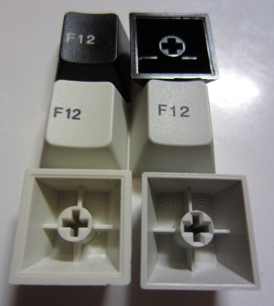

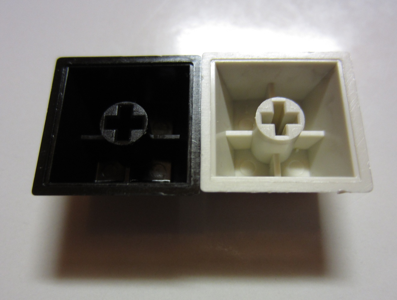

Randfee schrieb:Das Verbiegen zeigt ja nur die Minderwertigkeit beim Material, ich sage ja nicht, dass ich das Verbiegen selber beim Schreiben spüre. Aber, die fehlende Masse der Tasten ist sicherlich spürbar.
Nein. Ich habe den Test gemacht mit altem und neuen Cherry PBT, einmal dick, einmal dünn, auf ein und derselben Tastatur, rechte Hälfte die einen Tasten, linke die anderen. Kein Unterschied.
Das Material, aus dem die Taste besteht, ist viel wichtiger als die Dicke, am allerwichtigsten ist aber schlicht und ergreifend die Oberflächenstruktur, und die ist bei alten Cherrytasten einfach beschissen. Meine Meinung.
Die Tastaturen waren früher besser als heute, klar, aber die Wandstärke der Tasten ist da einfach nur irrelevant. Es gibt einen Haufen Hipster, die auf dicke Tasten schwören, oder besser noch auf dünne Schimpfen, ohne jemals dicke gehabt zu haben. Einen Vergleichstest wie ich hat mit Sicherheit keiner gemacht, sonst würden sie nicht so einen Mist verzapfen.
Die Haltbarkeit der Beschriftung hat übrigens rein gar nichts mit der Tastendicke zu tun.
Alte Fotos:
Hab die genauen Maße vergessen, eins war 1.4mm, eins war 1.3mm, ich glaube sogar das neue POM war tatsächlich dicker als das alte PBT, und das neue war irgendwas … 0.9mm, in dem Dreh rum. Unterschied macht es auf alle Fälle keinen.

Naja, ich hab den Vergleich gemacht mit Tasten einer Keysonic Steelseries direkt auf meine G80-5000 aufgesteckt, klarer unterschied. Ob es nun auch anderes Material war weiß ich nicht, hab kein Massenspektrometer da (hm, auf der Arbeit schon).
.. und ja, ich weiß auch, dass die Beschriftungshaltbarkeit nur an der Art des Drucks hängt. Davon hab ich ja noch garnicht angefangen, könnte ich aber genauso gut. Wer bietet denn heute noch double shots an? (direkt beim Kauf, nicht als Addon)!?
Daher sage ich ja: Die keyboards wie hier im Review besprochen sind im Vergleich zu gutem 20 Jahre alten Mainstream Material einfach nur Schrott!
edit:
die Logitech Dinger hier vermessen: Dicke 0,9mm
Die von der cherry: 1,6mm
edit:
