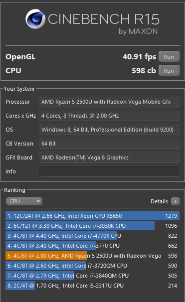

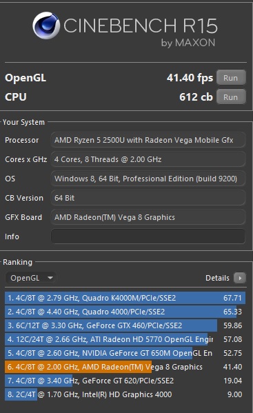

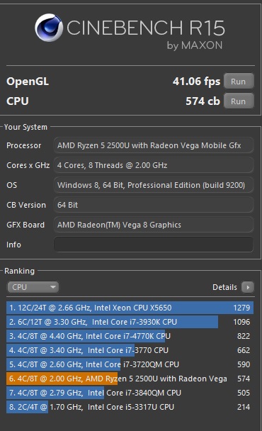

Okay leute, ich habe mich nochmal etwas mit Cinebench auseinander gesetzt. Es ist wichtig, dass man im Taskmanager die Priorität auf Echtzeit setzt.
Damit bekomme ich dann auch wieder über 550 Punkte. Der OpenGL Wert bleibt aber dennoch bei ~36FPs.
Alle die hier schon werte gepostet haben, könntet ihr cinebench bitte noch mal durchlaufen lassen wenn die Priorität auf "Echtzeit" gestellt ist?

Nitschi66 schrieb:Okay leute, ich habe mich nochmal etwas mit Cinebench auseinander gesetzt. Es ist wichtig, dass man im Taskmanager die Priorität auf Echtzeit setzt.
Hört sich halt so richtig nach Singel-Channel Modus an. Eventuell passen die Steine nicht zueinander.
Die OpenGL-Werte mit ~36FPs haben halt auch andere hier. Wie es jetzt zwei Personen hinbekommen haben weit über 40FPS zubekommen ist mir einfach schleierhaft.

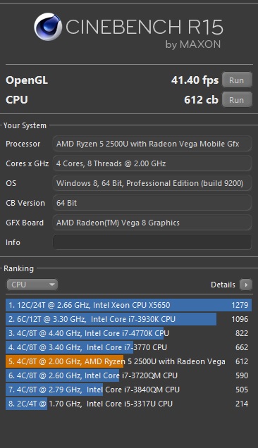

Ich habe nochmal ein Benchmark mit der Prio "Echtzeit" gefahren.
Wieder 3 Läufe:
CPU (Defender ausgeschaltet, Prio Echtzeit)
625 cb / 629 cb / 626 cb -> Schnitt 626,6 cb
OpenGL (Defender ausgeschaltet, Prio Echtzeit)
50,27 fps / 49,39 fps / 48,00 fps -> Schnitt 49,22 fps
Geht voll ab die Möhre! Sorry Nitschi

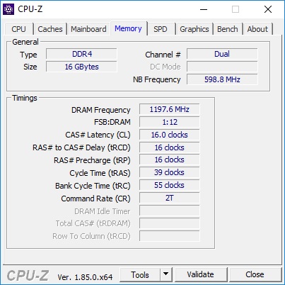

Edit zum Thema RAM:
Mit CPU-Z kann man nachschauen ob man um Singel oder Dual-Channel Mode ist. Ich bins, sagt das Programm.
Wieder 3 Läufe:
Man muss allerdings anmerken, dass ich gestern zu Hause bei ca. 28°C und jetzt im klimatisierten Büro bei ca. 24°C Raumtemperatur gemessen hab.

Also die CPU Ergebnisse nehme ich an. Ich habe die letzten Wochen nie unter 28-30°C im Büro.
CPU-Z zeigt aber auch Dual Channel an und die Hyundai RAMs sind wohl auch gleich.

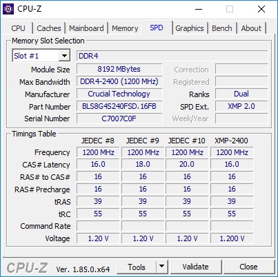

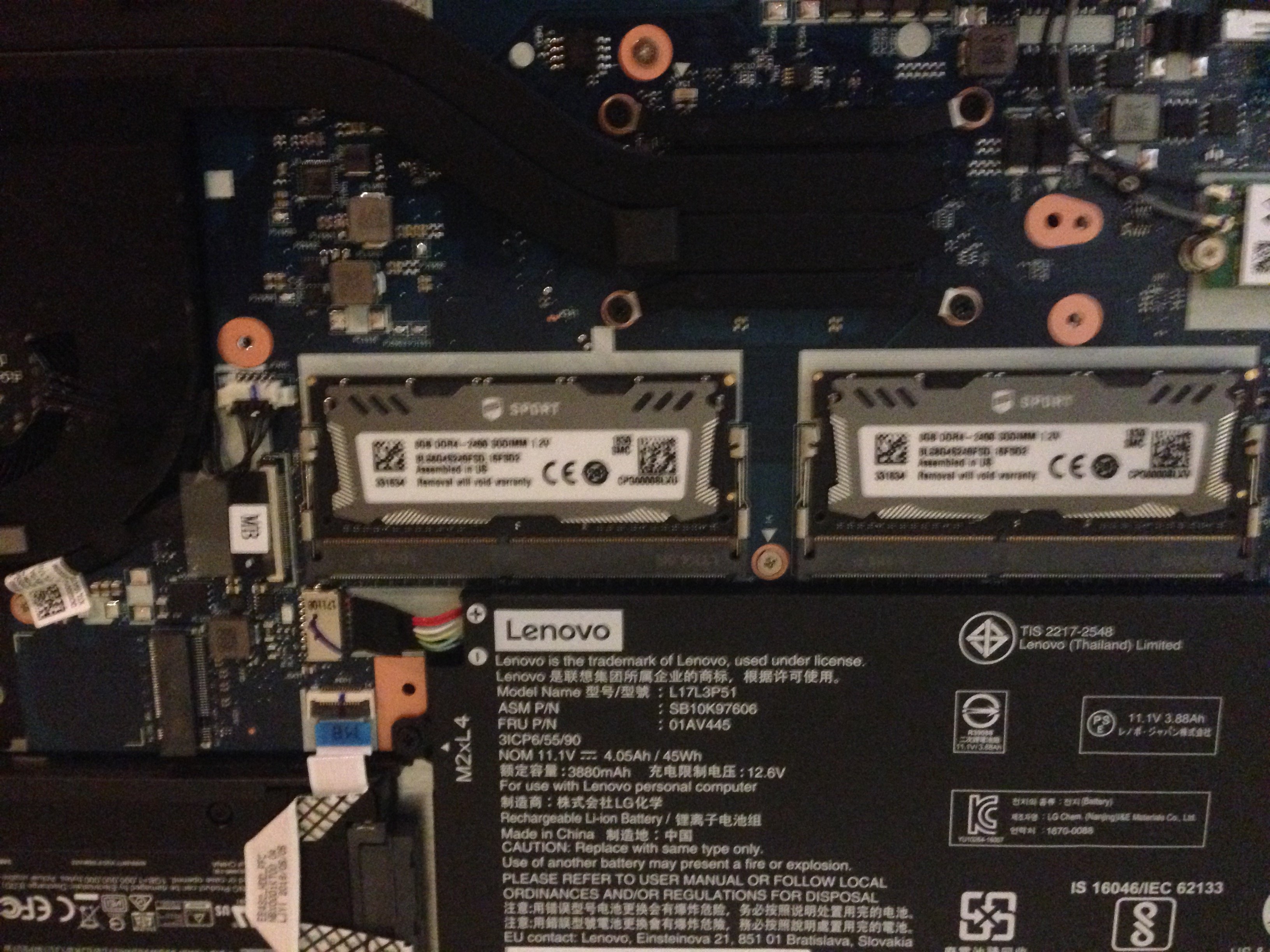

Mit großer Freude packte ich meine neuen Ram´s aus
Sie wurden sowohl vom BIOS als auch CPU-Z sofort erkannt:
Dann aber kam die ernüchterung, da ich mit meiner CPU nicht mehr den einen Wert in Cinebench erreichen konnte wie ich es vorher mit einem RAM Modul als auch Single Rank erreicht hatte:
Nun die Frage wie schalte ich diesen Defender denn bitte aus? Irgendwie fehlen bei mir leider die Optionen bei meinem Windows Build
Auch habe ich den Verdacht das Lenovo das BIOS 1.27 eher auf SR optimiert hat als auf DR oder Dual Channel denn sonst hätte man in dem armen BIOS auch die Option um mehr VRAM für die iGPU zu belegen.
Irgendwie ist das alles komisch... ich habe über 10% weniger GPU Leistung als ihr....
Klar kann das aber auch an Temperaturen und allem zusammen hängen... Ich glaube ich werde meinen e485 mal im Kühlschrank testen^^ oder einfach im Keller.

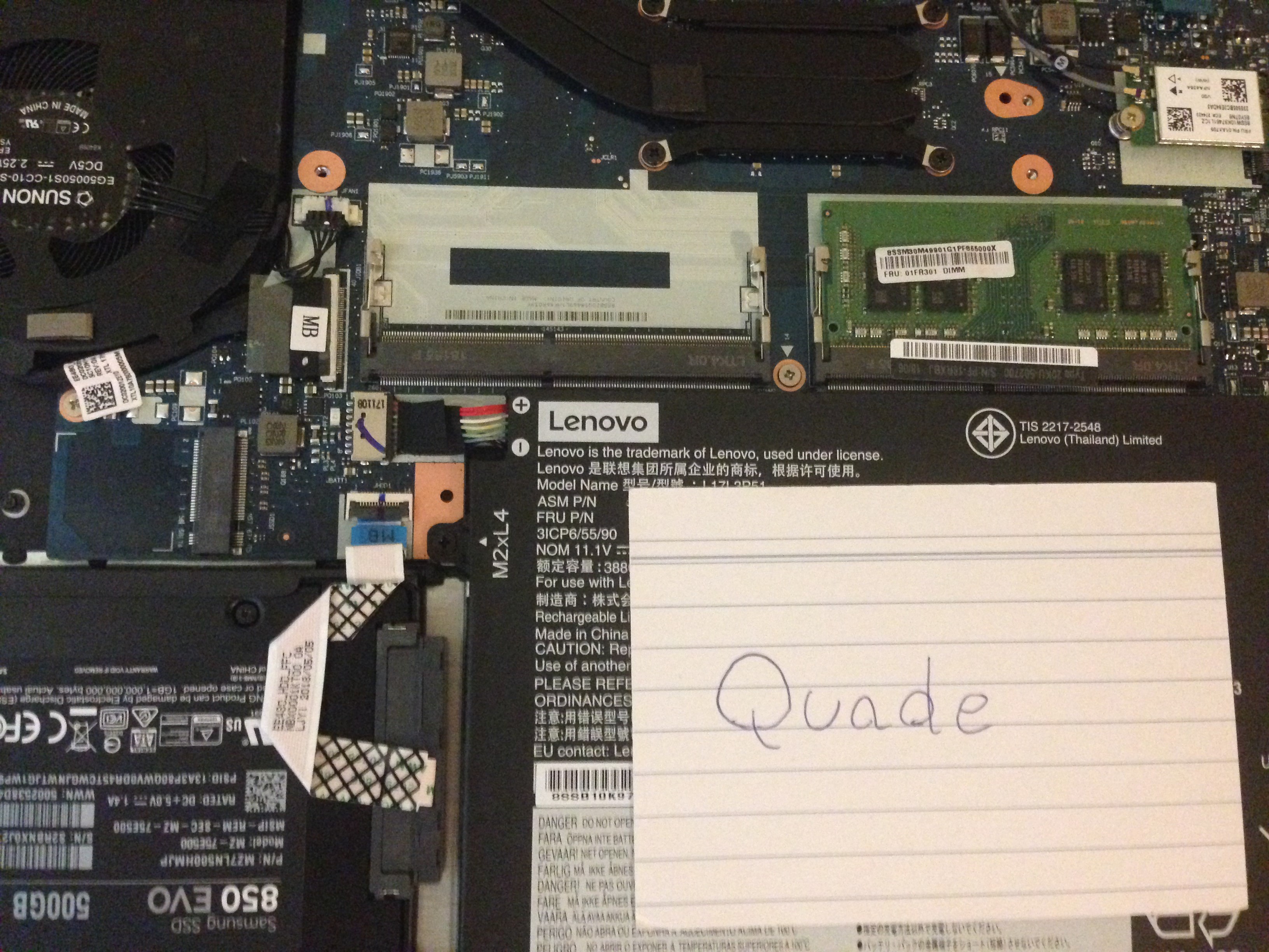

Nitschi66 schrieb:@Quade
wie hast du das Gehäuse aufgemacht? Alle Plastiknasen noch in Ordnung?
Das ist schon das zweite Mal das ich es geöffnet habe mit entsprechendem Werkzeug wie in diesem Video hier kann man nichts falsch machen
YouTube
Habe aber nur dieses Schwarze Stift mit dünnem schwarzen Ende benutzt.
Nitschi66 schrieb:entsprechendes Werkzeug ist ein Plastikhebel? Also dieses Dreieck wie im Video.
Ab 01:06 das schwarze Stift - kannst von mir aus aber auch deine Kreditkarte nutzen ist deine Entscheidung
Im Handbuch steht auch nochmal wo sich in etwa die Plastiknasen befinden.

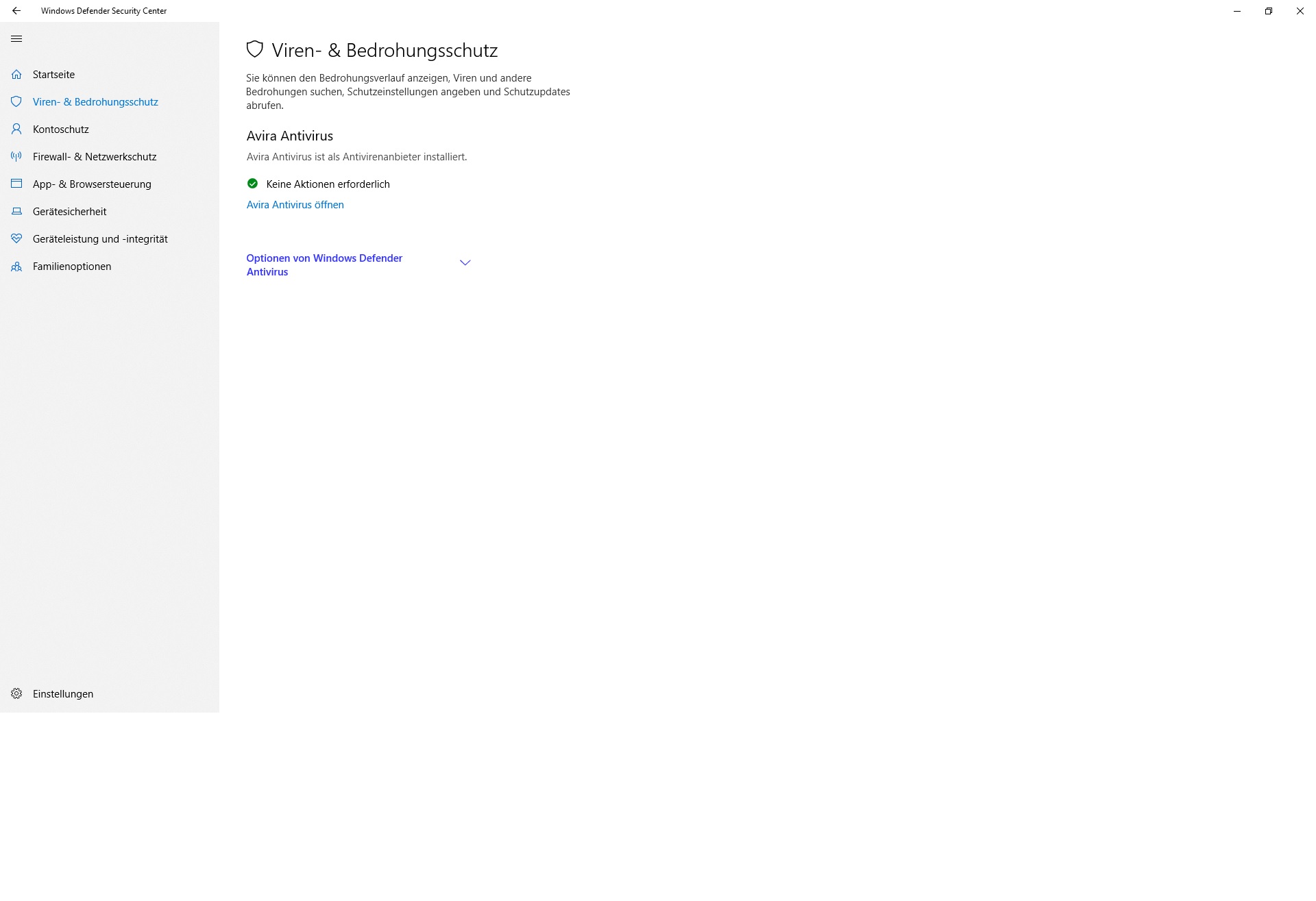

Ich habe übrigens auch das BIOS 1.27.

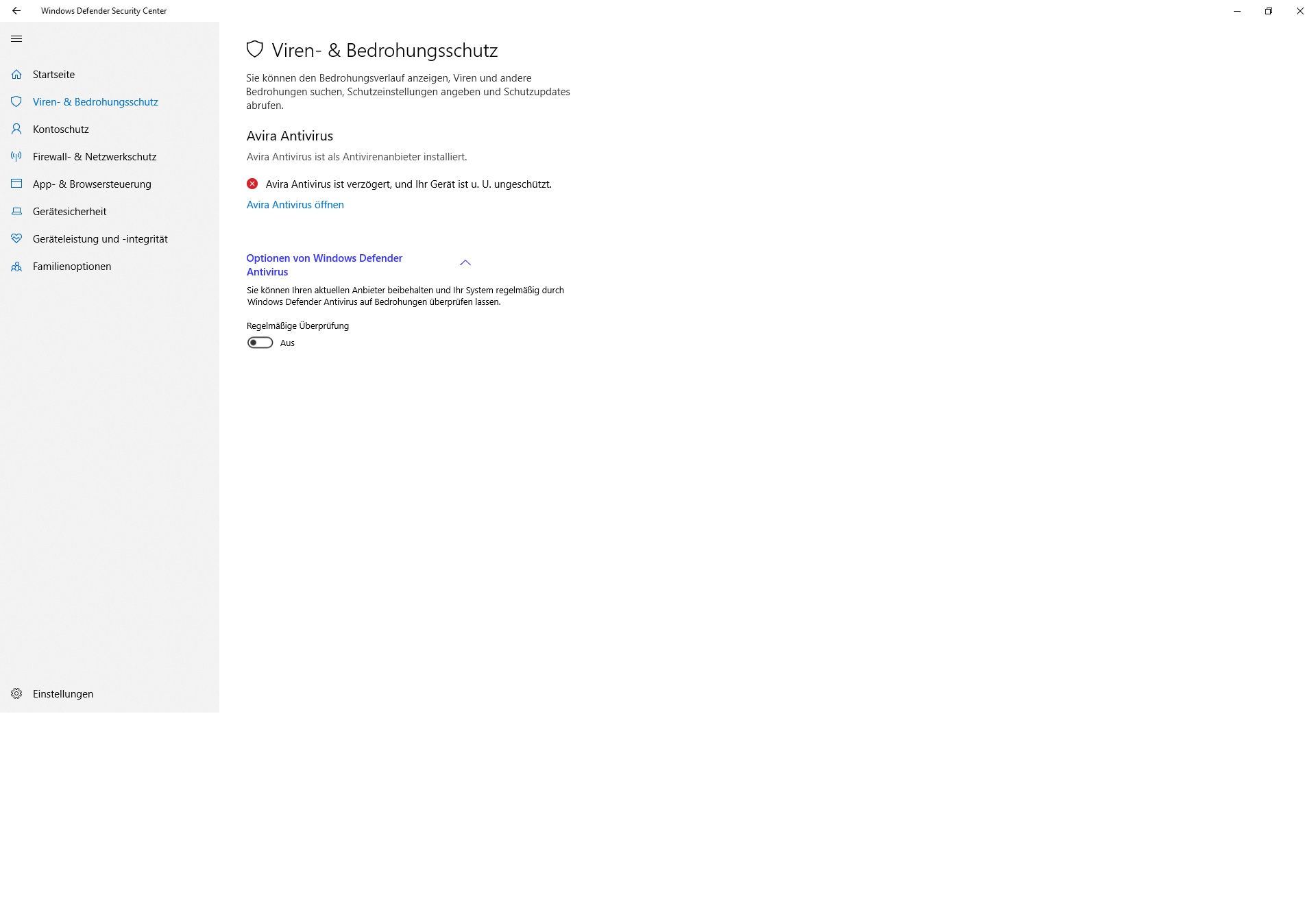

Defender abschalten:
Windows Symbol -> Einstellungen -> Update & Sicherheit -> siehe Screenshot

Zum öffnen des Notebooks habe ich meine DHL Kundenkarte benutzt. Ich bin damit einfach den Gehäusedeckel entlanggefahren und hab und zu ein wenig nach oben gezwickt. Die Nasen sind ziemlich leicht aufgesprungen. Allzu oft will ich das aber nicht mehr machen müssen.

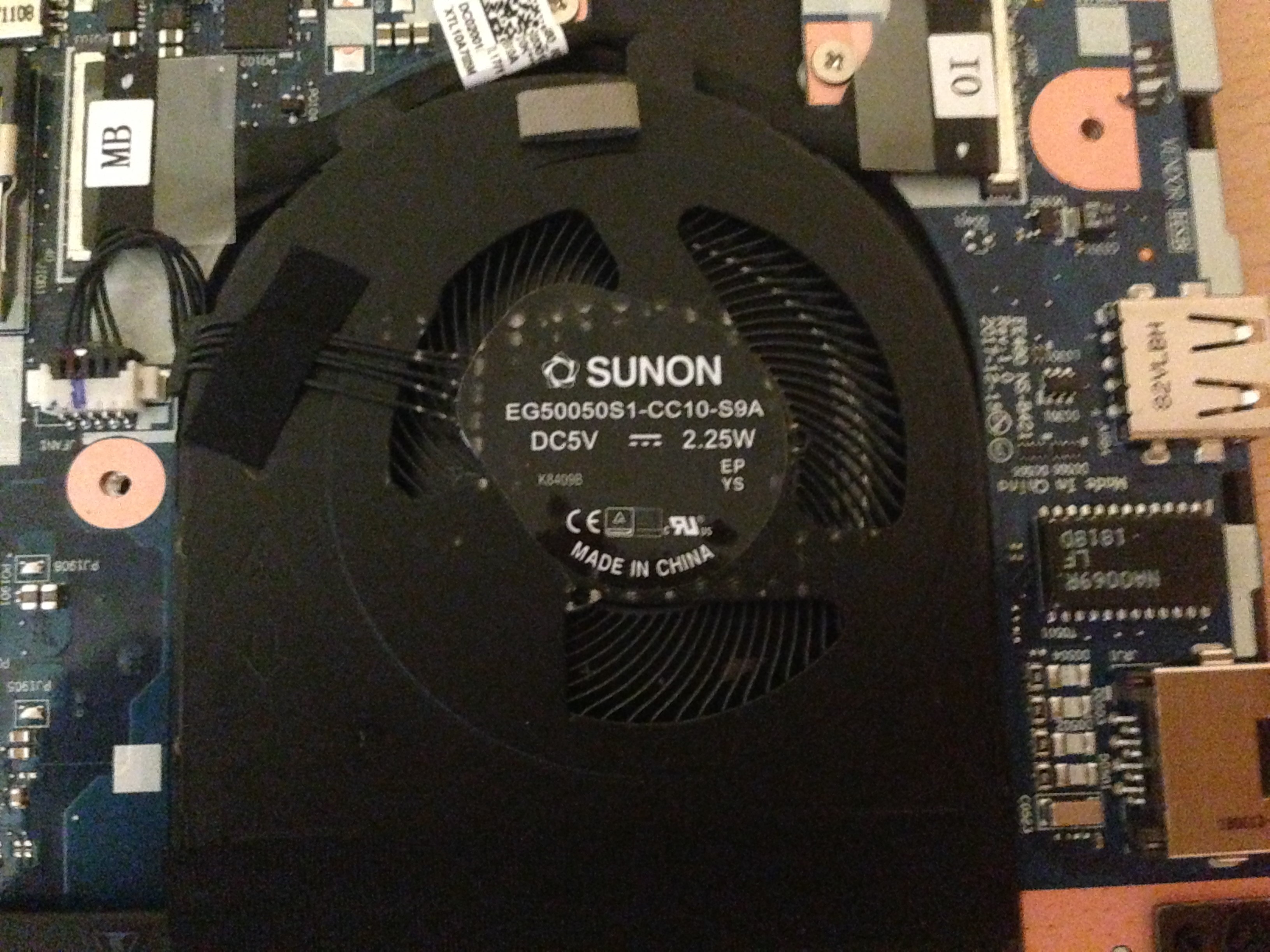

Ich habe mich auch einmal angemeldet, um hier mitzureden.
Gestern habe ich das Teil in Betrieb genommen. Ich bin in der Tat auch etwas ernüchtert, dass der Lüfter zwar nicht mega laut, aber doch viel zu häufig anspringt. Teilweise eben auch beim Browsen oder im Idle mode. Ganz entgegen den Benchmark-Diskussionen: Was habt ihr denn für Vorschläge, um die Lüftersteuerung in den Griff zu bekommen? Ich würde eine Minderung der Leistungsfähigkeit in Kauf nehmen.
Ich habe Windows frisch installiert. AMD Chipset Treiber, AMD Vega 8 Treiber sowie Qualcomm Wireless Treiber nachinstalliert.
Vielleicht ändert sich das Verhalten, wenn ich bei den aktuellen Temperaturen mal in den Keller gehe
Insbesondere, wenn ein 4k Monitor am HDMI Port hängt, scheint der Lüfter gar nicht auszugehen.

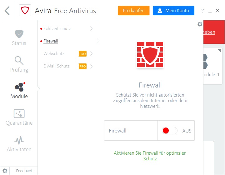

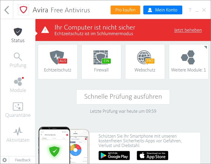

Ich denke das sieht bei dir anders aus, weil du den Avira Antivirs installiert hast. Die Option die für den Defender ist sicher unter "Optionen von Windows Defender Antivirus". Ich gehe aber davon aus, dass der aufgrund des Avira Antivirs schon deaktiviert ist.
Du solltest bei deinem Avira Antivirs den Echtzeitschutz ausmachen um das Äquivalente zu erreichen.
So wie ich Microsoft kenne, geht dann bestimmt der Defender automatisch an. Also solltest du am besten dort auch nochmal nachschauen.

rittzrattz schrieb:Ich denke das sieht bei dir anders aus, weil du den Avira Antivirs installiert hast. Die Option die für den Defender ist sicher unter "Optionen von Windows Defender Antivirus". Ich gehe aber davon aus, dass der aufgrund des Avira Antivirs schon deaktiviert ist.
Alles Deaktiviert aber keine Option für Defender ist erschienen zudem blieben die Werte gleich.
Ich glaube aber nicht das es an Windows Defender liegen kann:
https://www.windowscentral.com/how-permanently-disable-windows-defender-windows-10
Laut dieser Quelle soll es sich schon automatisch deaktiviert haben:
Wrapping things up
Although we're outlining more than one way to disable Windows Defender on Windows 10 permanently, we're don't recommend to run a device without malware protection. However, there are always scenarios when you may need to turn off this security feature on your computer.
If you're trying to disable Windows Defender Antivirus to install a third-party solution, Windows Defender will disable itself automatically during the installation of the new anti-malware software.
Here are some antivirus alternatives that won't cost you a penny if you're looking for basic malware protection:
