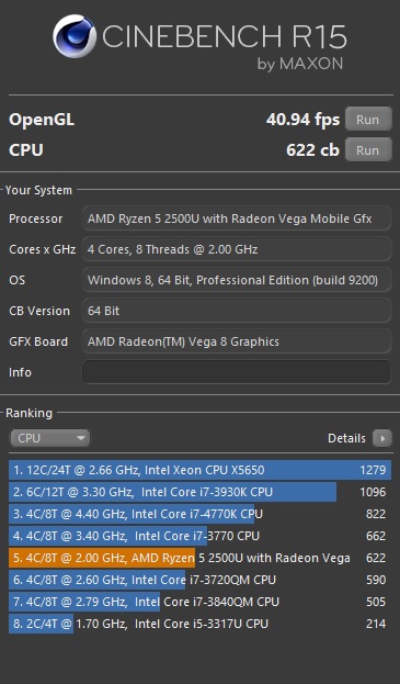

Ich wollte auch mal meine Erfahrungen teilen. Ich habe ein E485.
Die M2 SSD habe ich durch eine M2 870 EVO ersetzt. Außerdem habe ich den 8GB Samsung Single Rank Riegel durch zwei 8GB Dual Rank Riegel ersetzt.
Ich hatte vorher kurz mit der alten Cinebench Version durchlaufen lassen, weil ich nicht wusste, dass die bei Heise nicht aktuell ist...mit der alten SSD hatte ich aber nur die Windows Updates installiert, also 1803 und sonst nichts weiter gemacht.
Nach dem Umbau hab ich die neueste Cinebench Version genommen. Installiert habe ich 1803 17131.191 sowie folgende Treiber:
- Vega 8 24.20.13001.1010
- Chipsatztreiber, die @Quade hier geteilt hat
- NVME Treiber von der Samsung Homepage
- Hotkey Implementation von Lenovo (hatte ansonsten Dauer-Mute)

Ich habe mir die neuste Cinebench Version gezogen und siehe da, das Geheimnis der >50 fps ist gelüftet.
Vega 8 Treiber:
Bild 1 -> 23.20.822.2560
Bild 2 -> 24.20.13001.1010

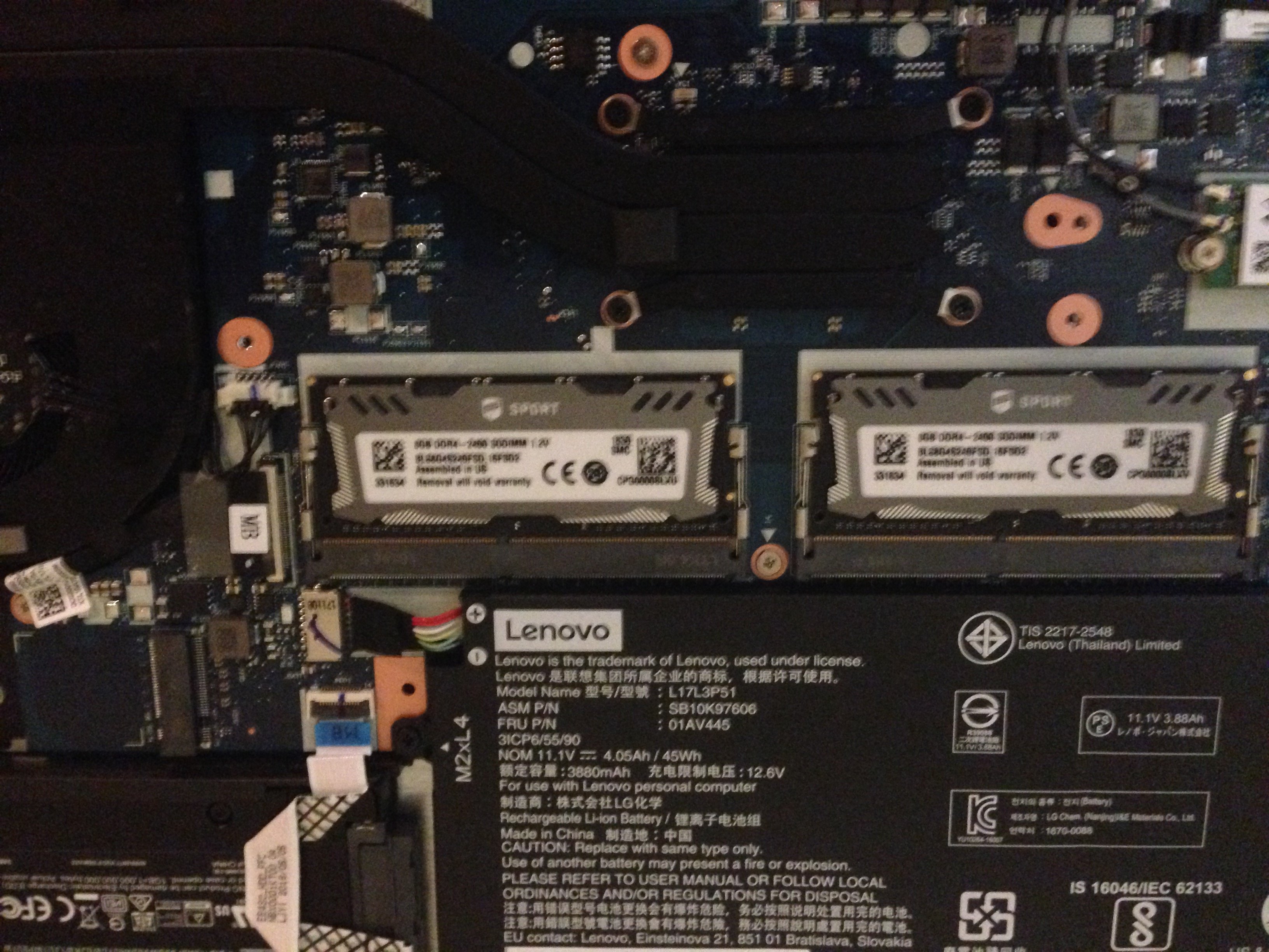

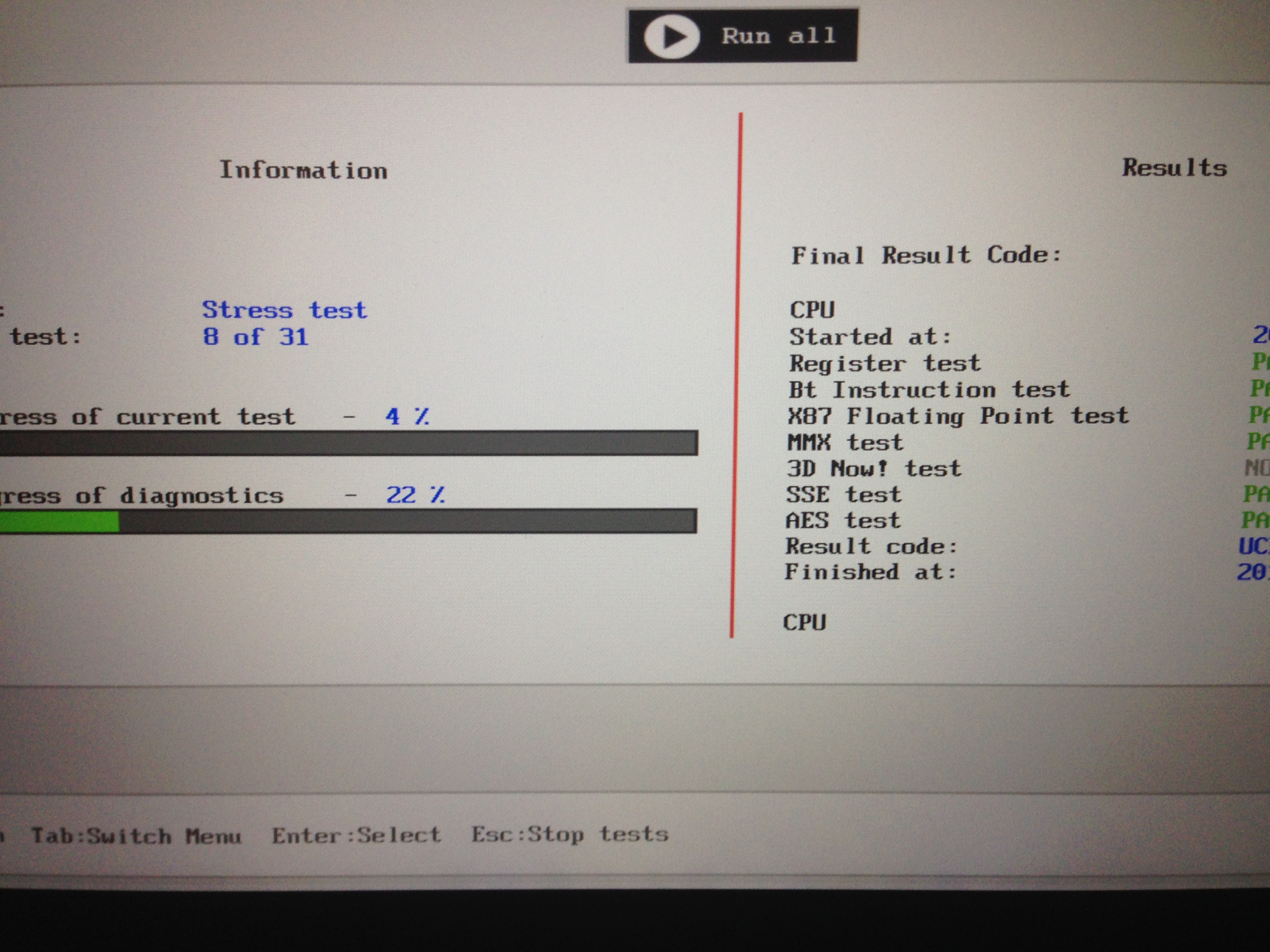

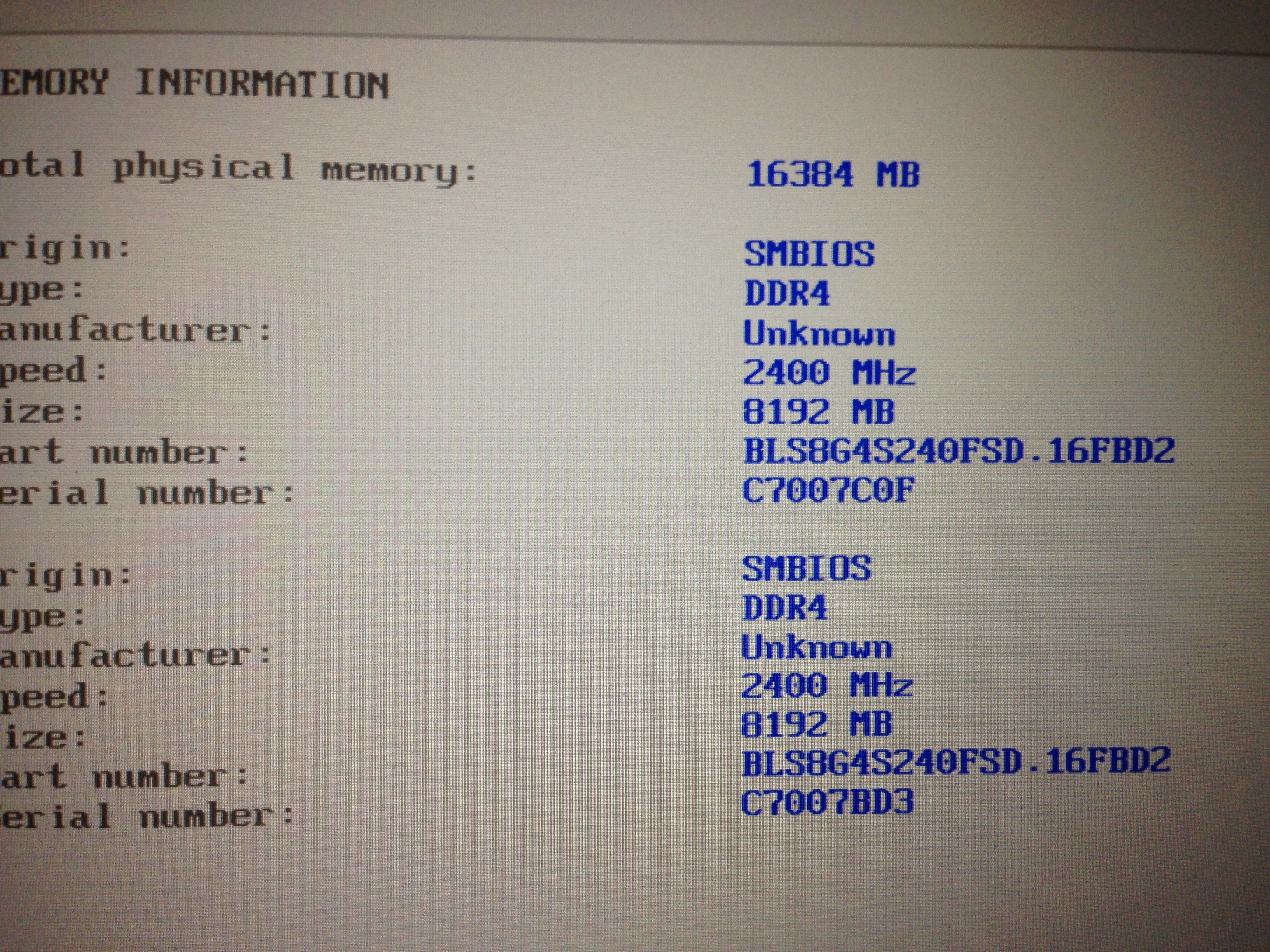

Hat einer mal von euch diesen Test bis zum Ende laufen lassen? Bei mir zeigt es an das mein RAM Hersteller Unbekannt ist - diese Menü bzw. Lenovo Diagnostics ruft man mit F12 beim Bootvorgang auf - anstatt F1 für BIOS einfach F12 drücken.
Ich habe eben mal den Quciktest durchlaufen lassen. Du hast glaube ich den gleichen RAM wie ich, Ballistix Sport, bei mir steht auch UNKNOWN.
Ich habe das Gefühl das die RAM´s mehr könnten wenn man sie lassen würde ;)
