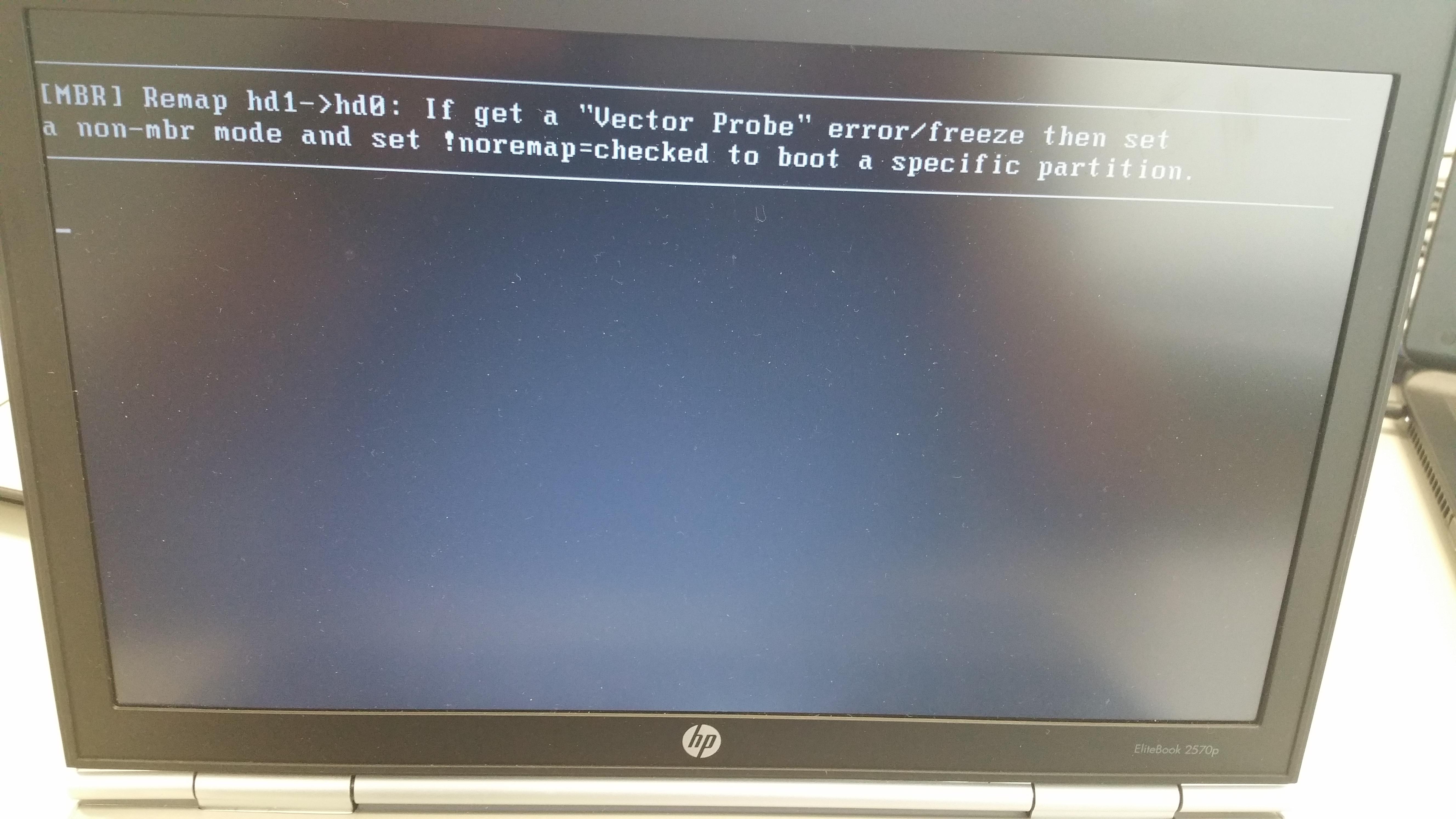

Schönen guten Tag. Nun - wo meine eGPU bisher stabil läuft möchte ich optimieren.
Wieso und wie?
Leider ist im Betrieb aufgefallen, dass es wichtig ist, Windows nicht im TESTMODUS laufen zu lassen (was aber wichtig für den Override ist) da bei vereinzelnden Spielen das "Anti Cheat Programm" rumweint.
Also will ich auf das DIY Setup 1.x umsteigen und das ordentlich zum laufen bringen.
Da ich ich eine GPT Windows Installation habe, muss ich mir also einen USB Stick erstellen - hat auch soweit unproblematisch funktioniert.
Wenn ich nun vom USB Stick starte, bringt er mir bei dem "automated startup" den Fehler, das CHainload fehlgeschlagen ist, und ich ggf von mbr2 auf mbr wechseln soll.
Gesagt getan, die startup.bat auf dem USB Stick entsprechend geändert.
Wenn ich nun den gleichen Weg gehe, bekomme ich folgendes Bild:
Und passieren tut nichts weiter.
Kann mir jemand einen Tip geben, woran es gescheitert ist?

@Kokzreh:
Diese Fehlermeldung hatten wir hier im Thread schon mal. Muss erst mal schauen, wie das gelöst werden konnte.
