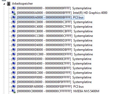

Hallo ich bin jetzt wieder Zuhause und habe versucht meinen TOLUDE Wert zu ermitteln.
Halte ich mich an die Anleitung 2.2c komme ich mit eingeschalteter Optimus auf ein TOLUD von 2.5 mein Problem hier stimmen die nullen nicht am Ende, sind die wie so oft relativ?
Lese ich aber den zweiten PCI Bus wert ab komme ich über die beiden Links berechnet auf einen Wert von gigabytes 2.994140625.

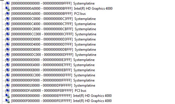

mein TOLUD ist dadurch höher geworden... Foto:TOLUD Wert ohne NVS.JPG
Über die beiden Links berechnet komme ich wenn ich PCI Bus 2 von oben ablese auf einen Wert von gigabytes 3.494140625.

Dein TOLUD ist der erste PCI Bus oder PCI-Express Stammkomplex Eintrag mit genau 8 führenden Nullen. Der erste Eintrag fällt also raus. Dein TOLUD ist mit beiden GPUs der BFA00000, also C0000000, was 3 GB entspricht und nur mit der iGPU der DFA00000 bzw. E0000000, also 3.5 GB wie du richtig gerechnet hast.
Der erste Wert wäre gerade noch in Ordnung, der zweite ist zu hoch, was allerdings irgendwie seltsam ist, da ja eigentlich Ressourcen frei geworden sein müssten.
