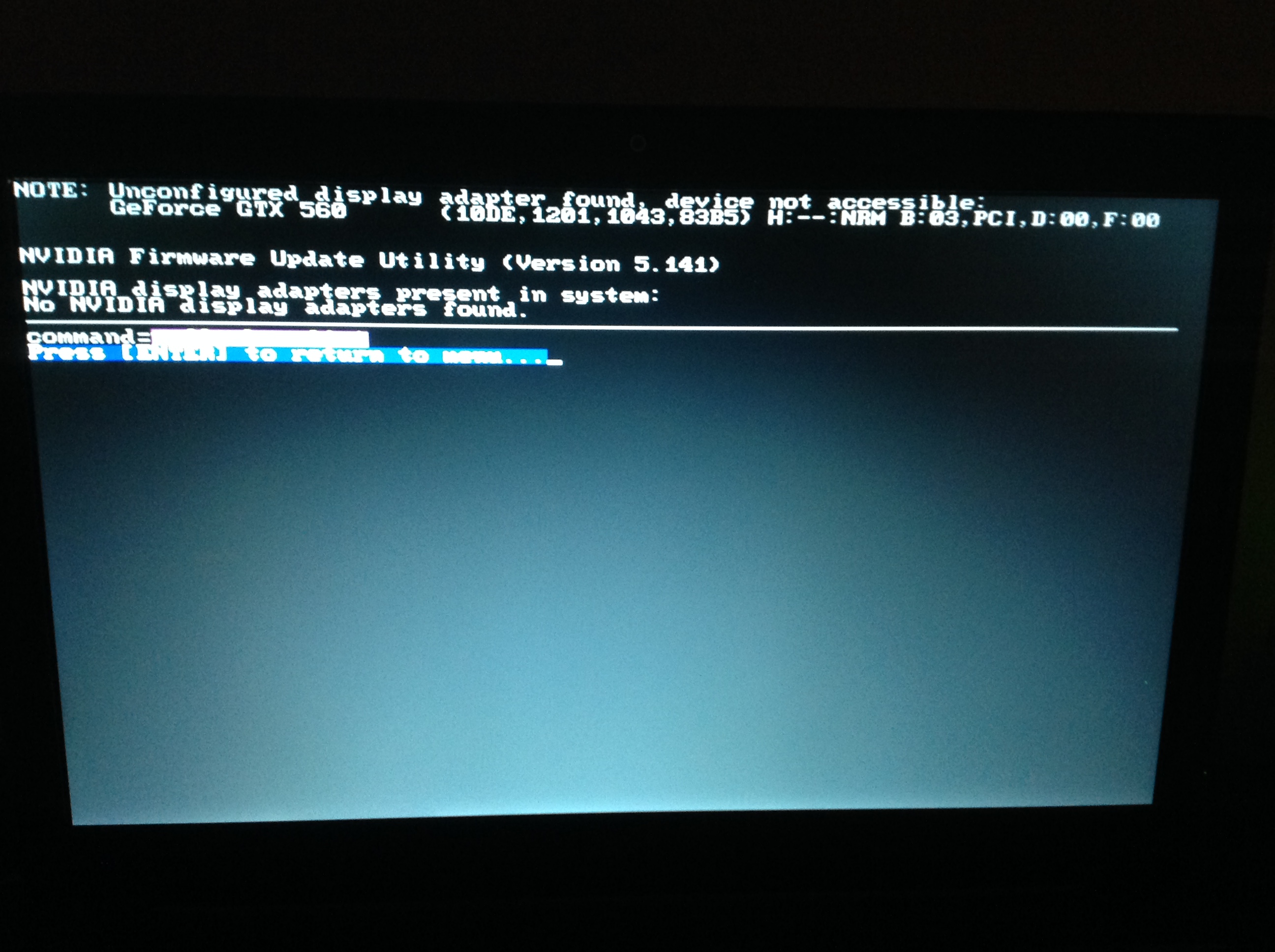

mit keinem der kippschalter varianten konnte ich den control panel aufrufen, der prozess stürzt ab, mit nvidia experience es zu versuchen ging auch nicht... er sagt keine treiber für diese maschine, aber es sind win 7 64 drauf wie es sein muss.
Nun habe ich bemerkt dass nvidia auch vom geräte manager verschwunden ist...
nut intel ist noch da....:o
neue installation der treiber haben sie wieder zum erscheinen gebracht im Geräte Manager......
des weiteren ist zu Berichten dass nur Position 1.1 1.2 und 1.3 die Karte im Geräte Manager erkannt wird... 2.x und 3.x verschwindet das Gerät.
Auf den erkannten positionen des Kippswitch ist aber im Geräte Manag. die 560 immer mit gelbem Ausrufzeichen und selbe Meldung wie vorher....
image.jpeg ist da was zu setten?
bald bekomm ich Vögel
Nur im Safe mode nach dem erwachen und anschliessen im standby wird sie angezeigt als aktiv. Sobald ich in normal mode gehe ist wieder gleich error 12.
Wie weiter?

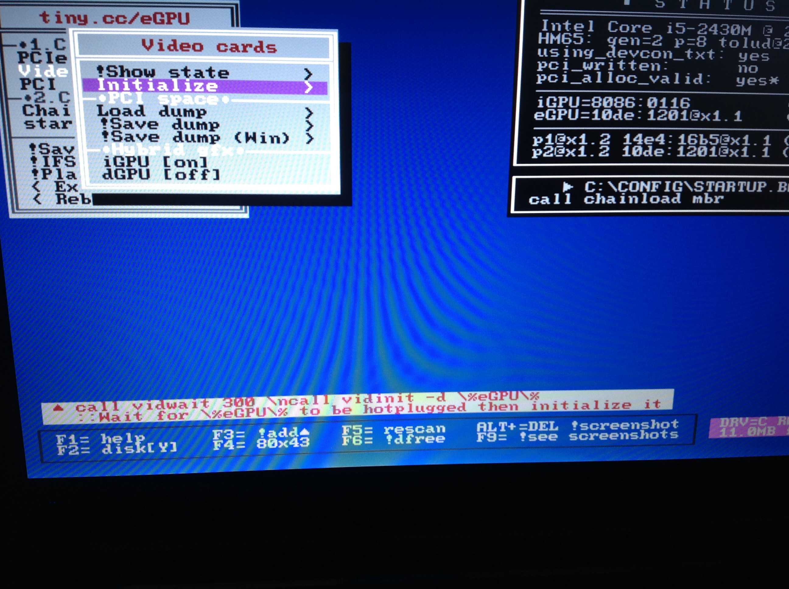

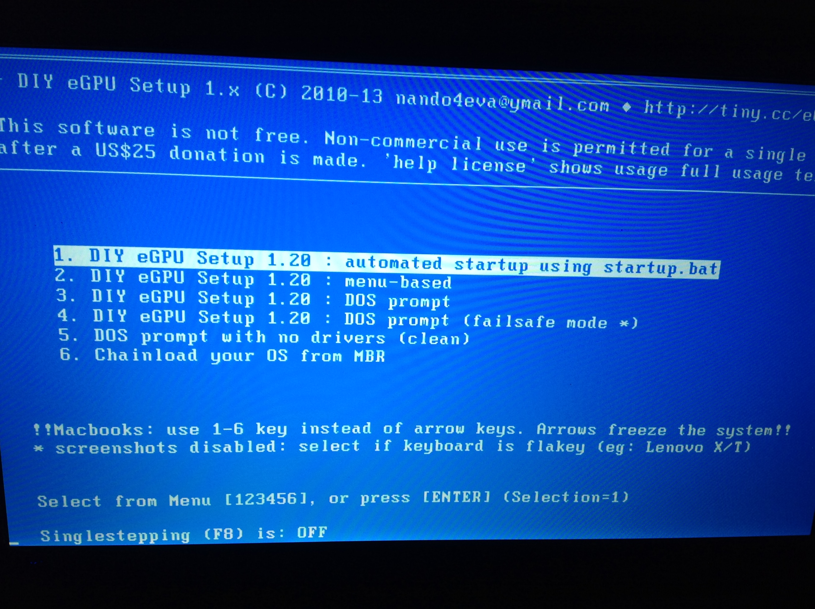

Maus geht sogar :)
Weiter mit compaction

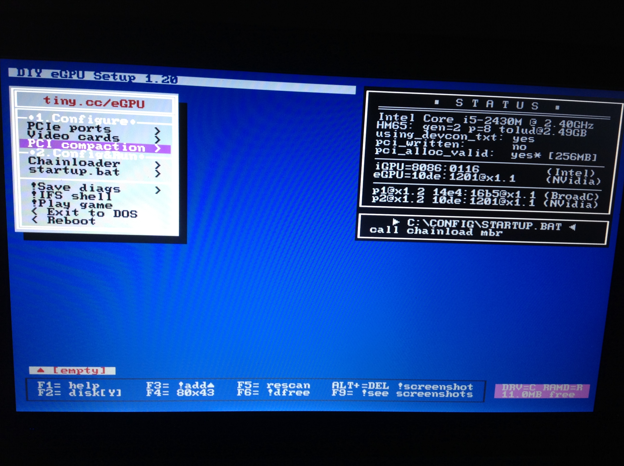

image.jpg nach new boot .... F3 speichert anscheinend nicht?
diesmal hat er gespeichert. Testrun sagte alles ok, hab rebootet, selbe Meldung im DM
image.jpeg hab nun versucht compaction von 3.87gb auf 56.25gb.".. hab sicher was falsch gmacht, alles eingestellt wie im 8.1.3 faq
Please help...
Hab alles so eingestellt wie der da erzählt, Templeka https://www.techinferno.com/index.p...-asus-gtx960-4gb-gdc-beast-v8/#comment-143693 ausser dsdt.... Da es nicht gefunzt hat, muss ich wohl auch dsdt override machen.... Kumm nid drumm umm. :pcangry:
