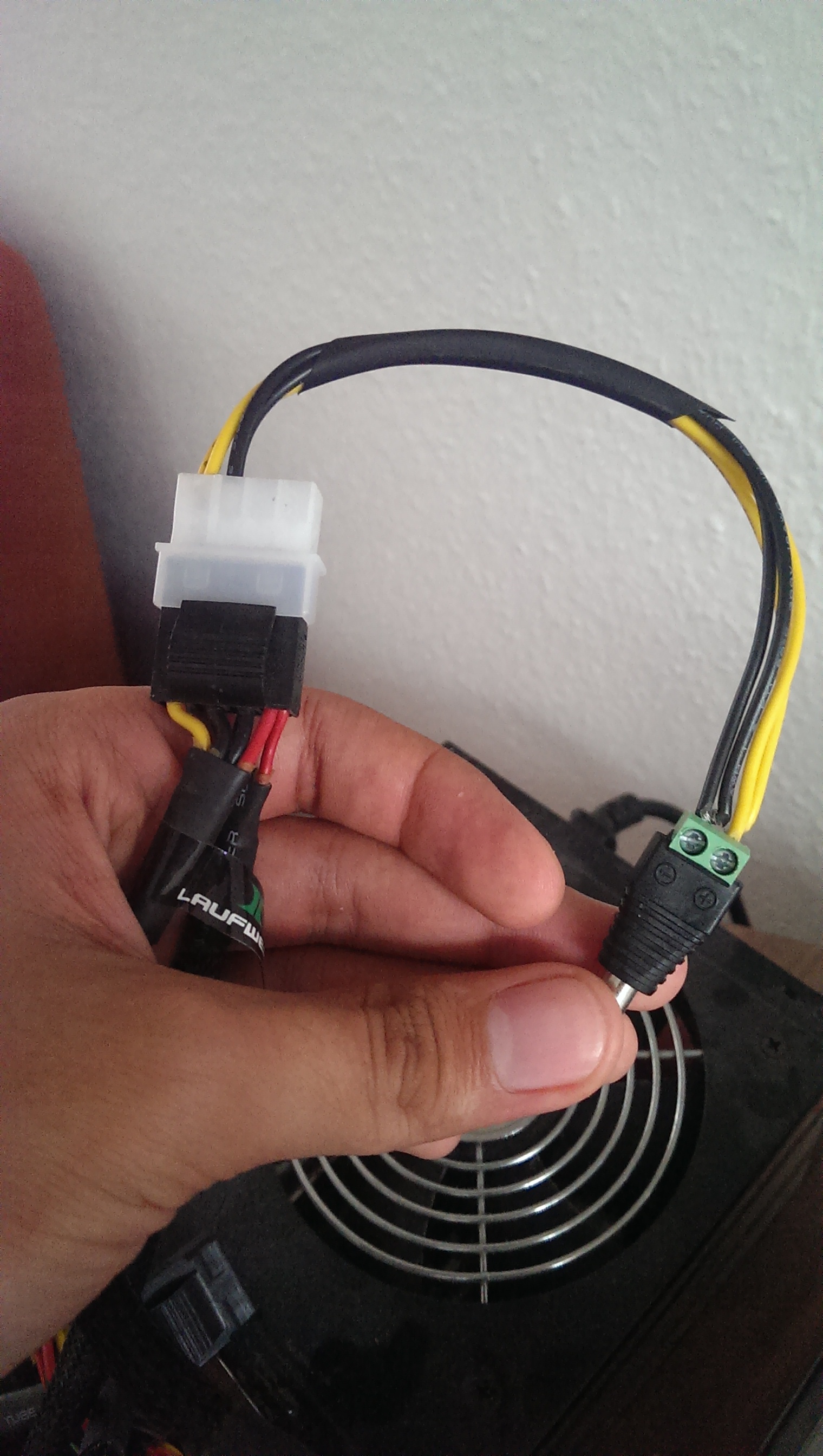

Bilder der Stecker (selbstmau) hast du zufällig nicht? ;)
Das ist zwar kein Selbstbau mit solch 2 Steckern, aber prinzipiell ist es nichts anderes. Das schwarze Stück links ist vom Netzteil und daran ist der Molexstecker angeschlossen. Der ist ursprünglich von einem Riser und den habe ich dort entfernt. Der hat direkt 2 Kabel pro Pin. Du hast dann eben zwei mal solch ein schwarzes Stück vom Netzteil und daran jeweils einen der Adapter. Dann die Kabel eben entsprechend zusammendrehen und im Terminalblock befestigen.

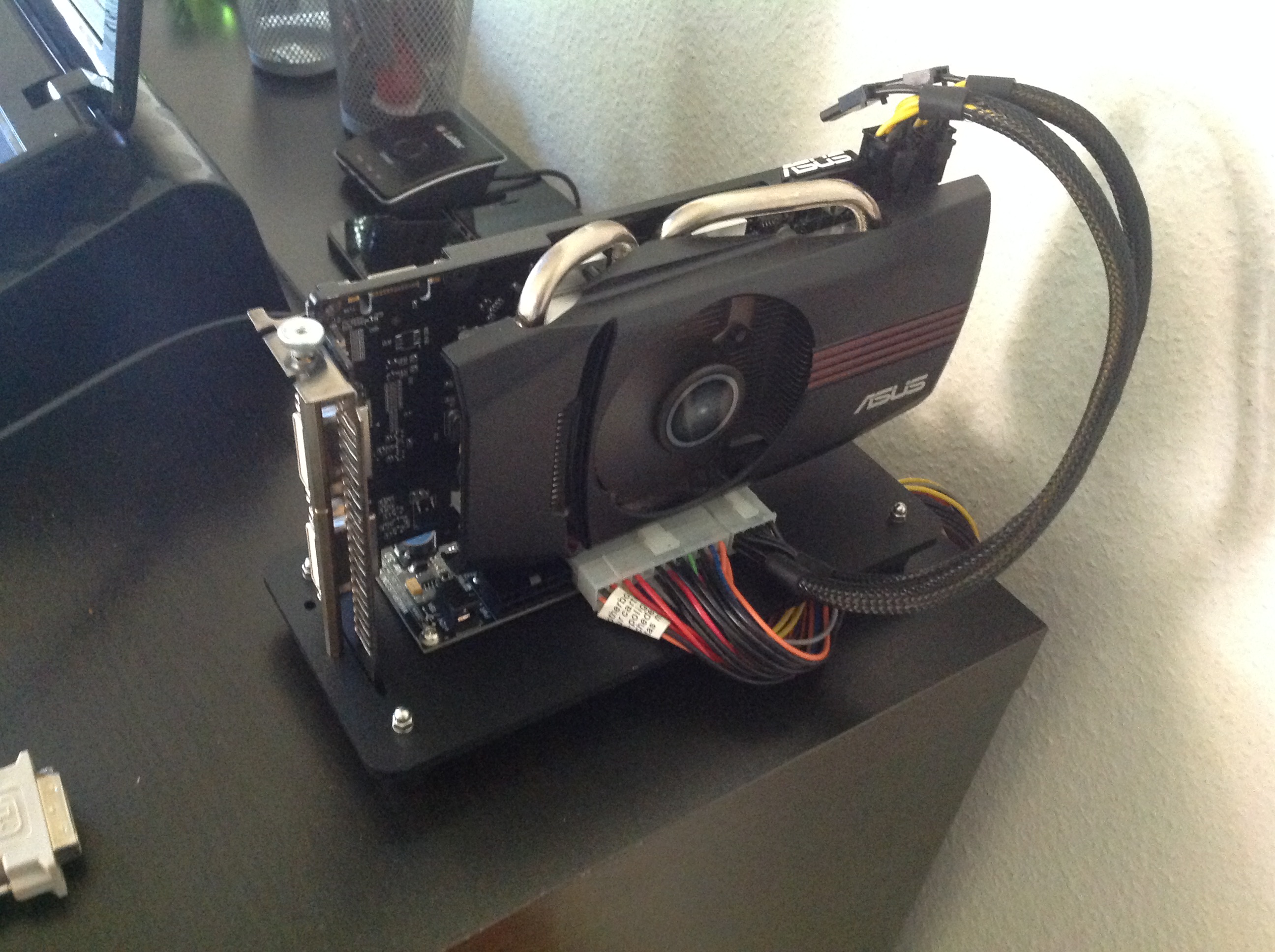

Ok das 3.0 ist angekommen.

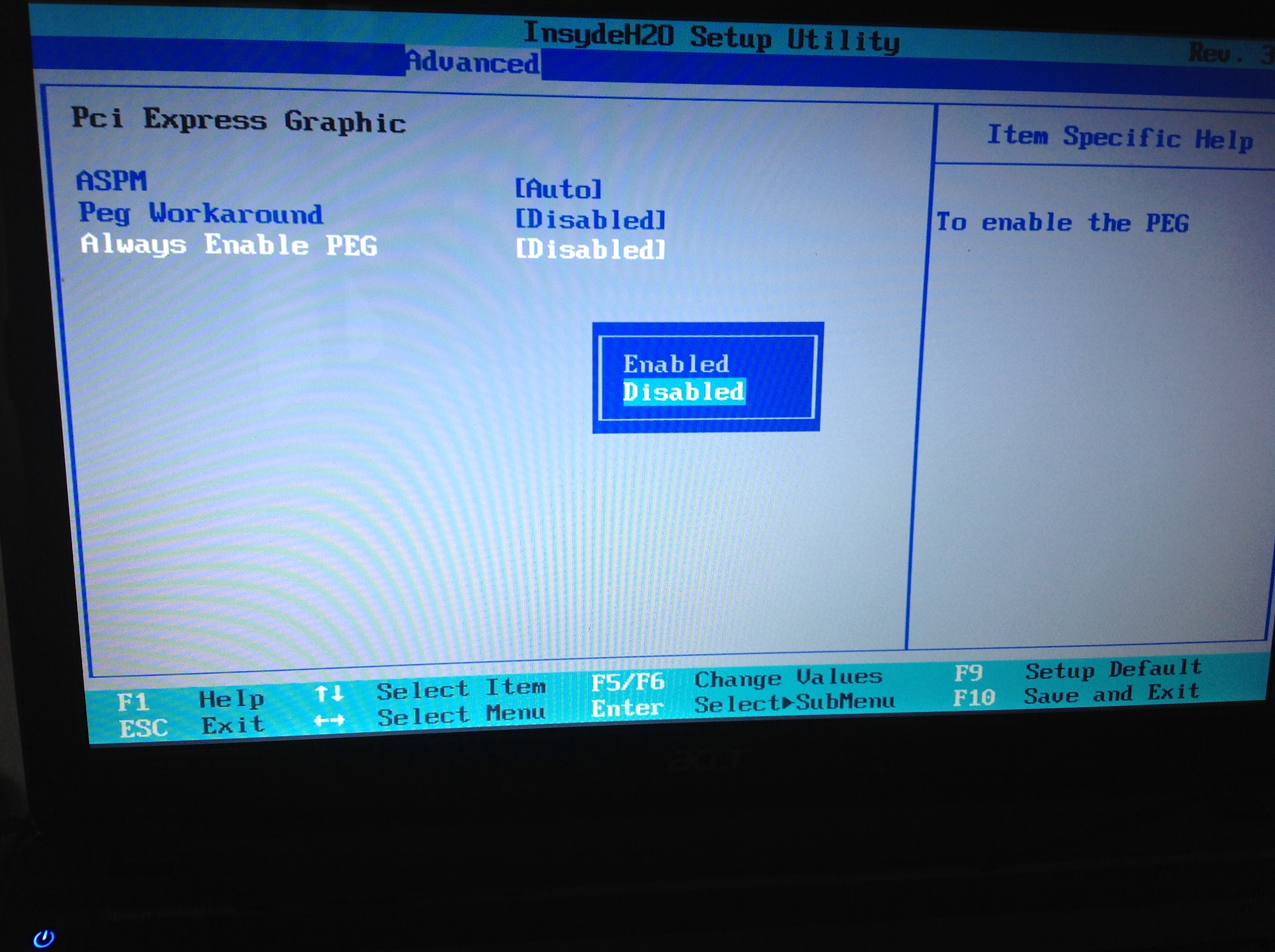

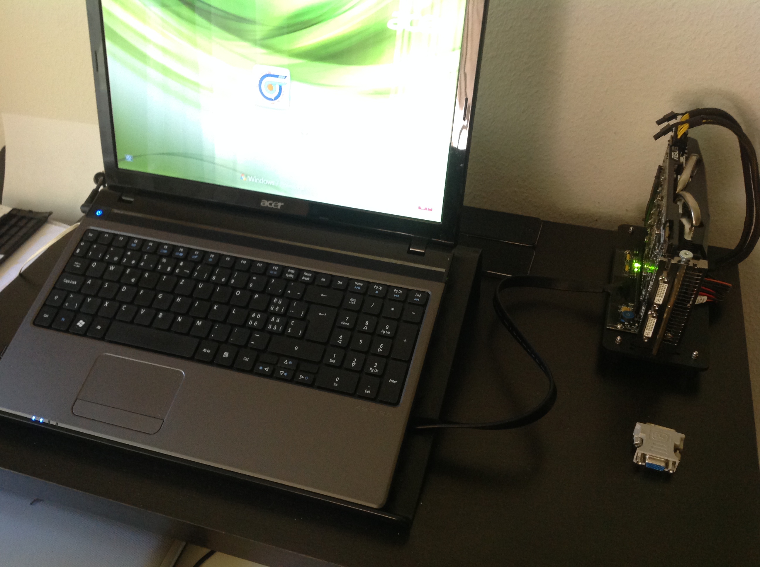

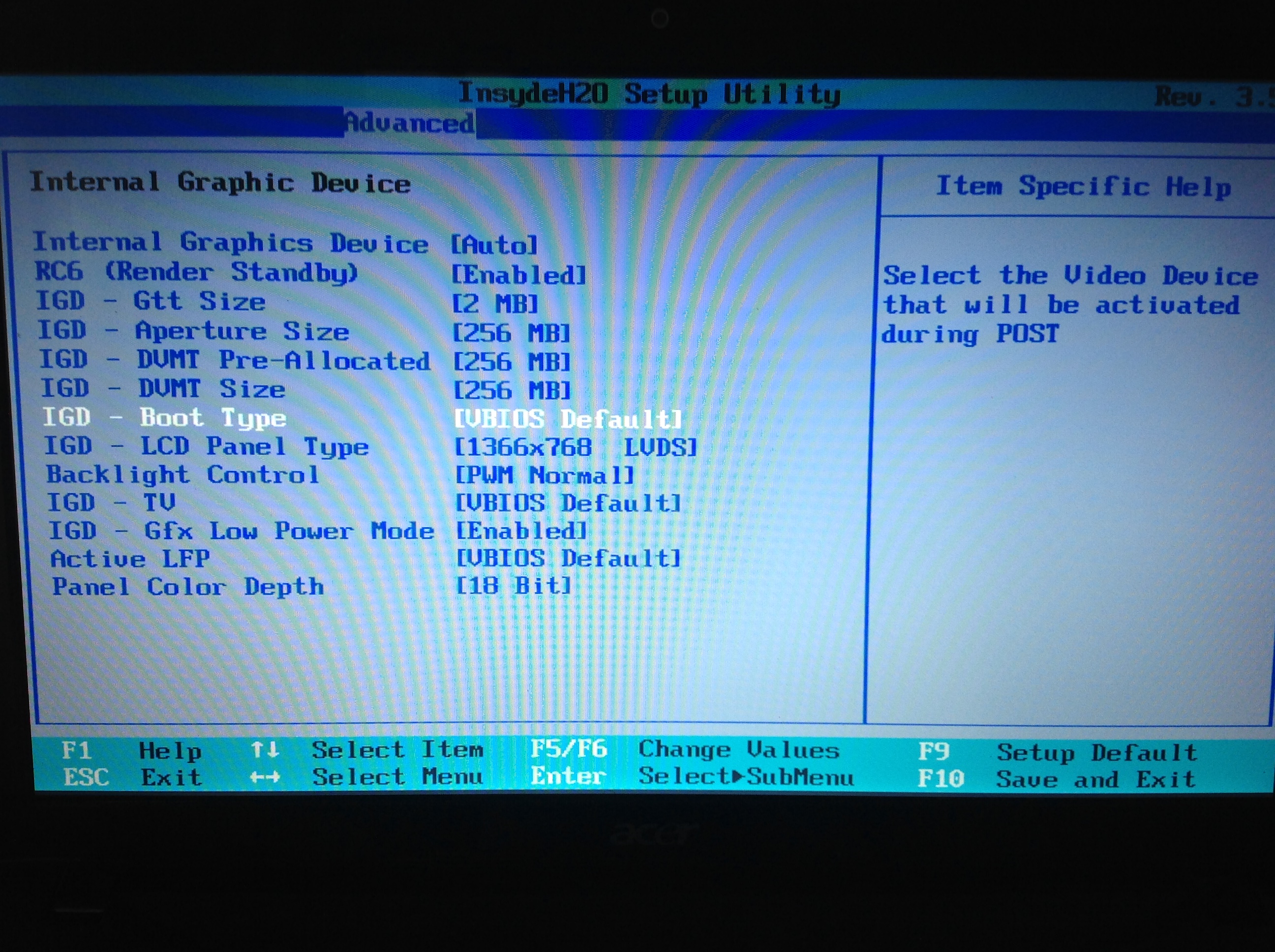

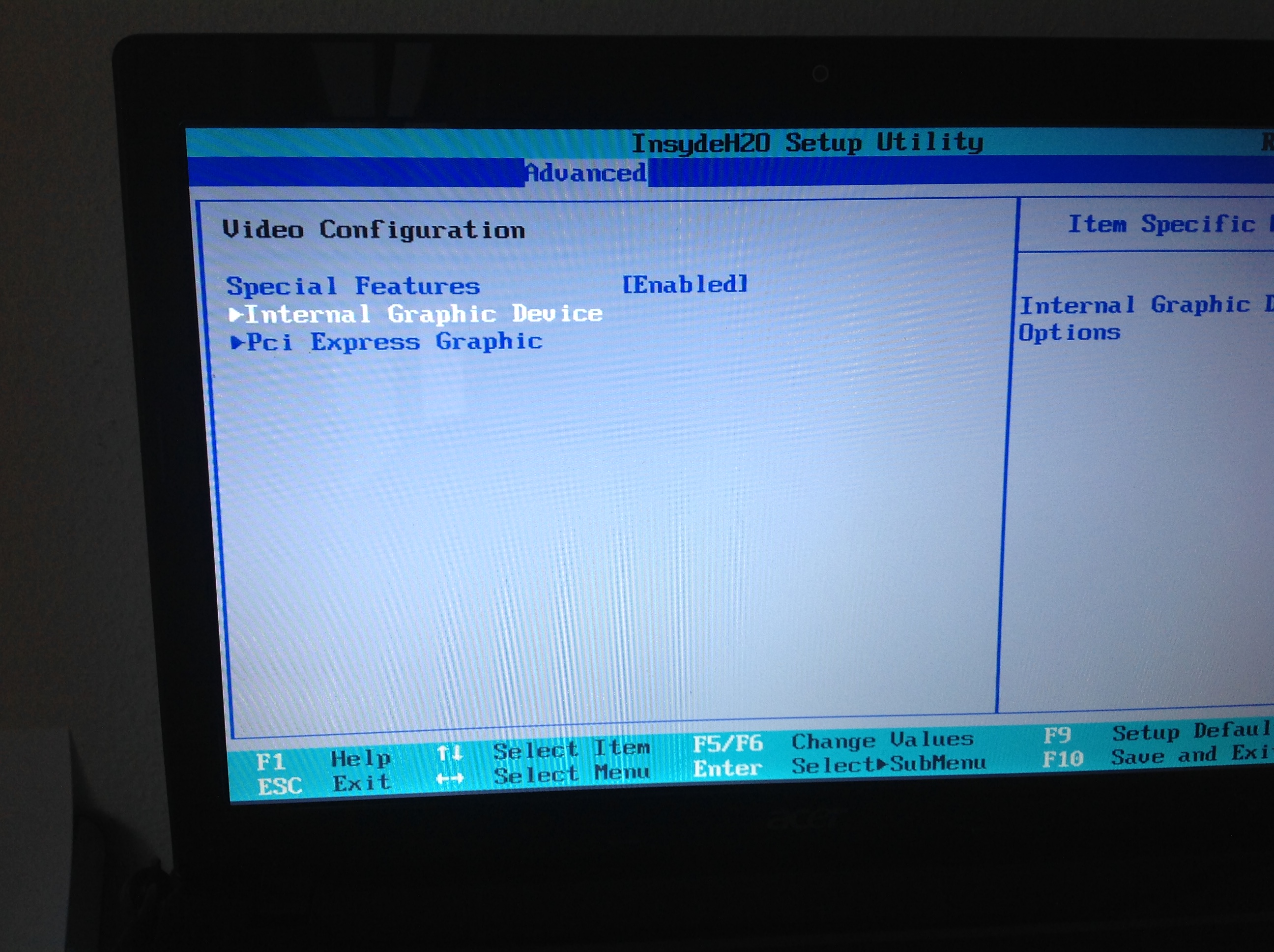

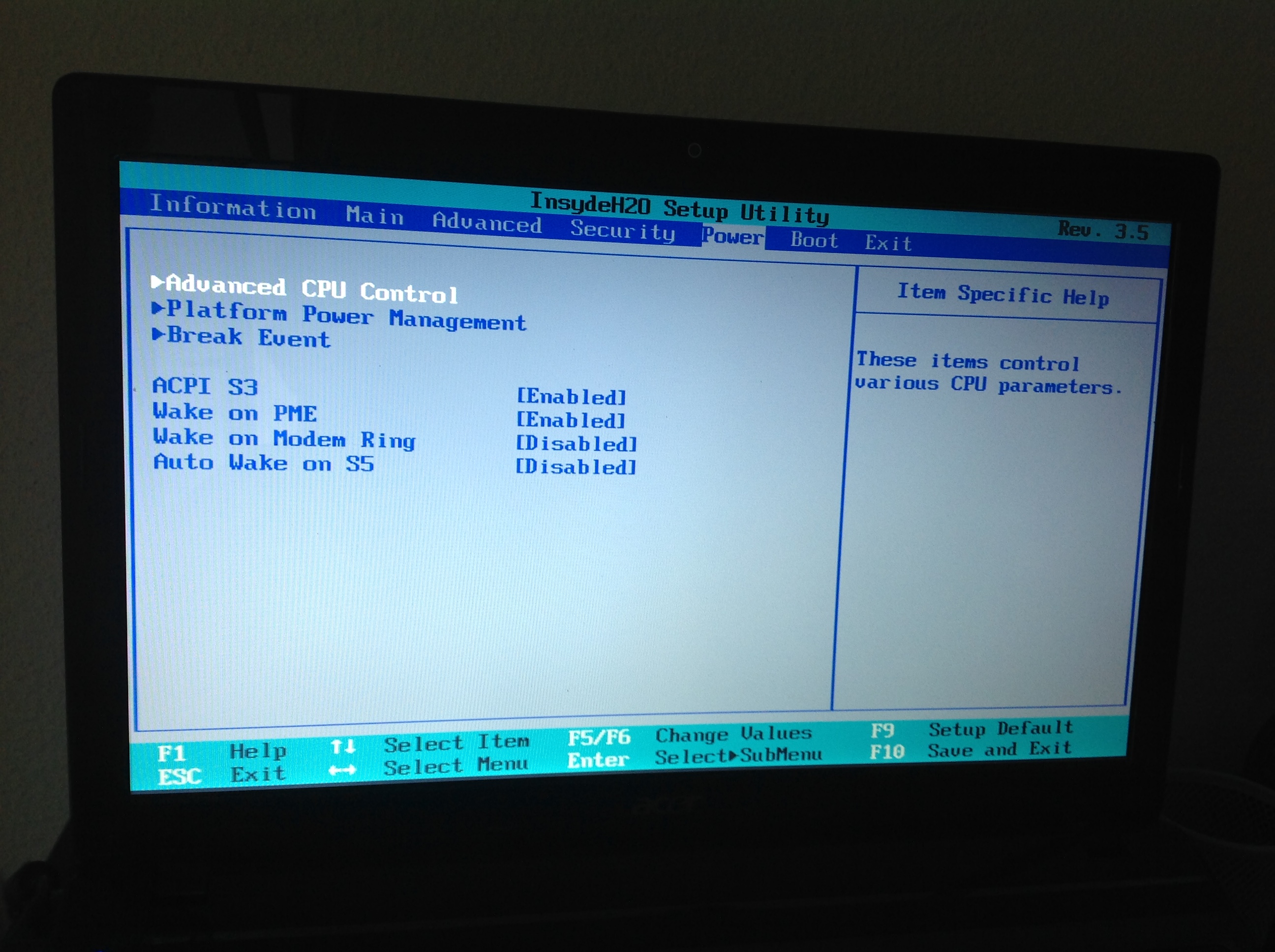

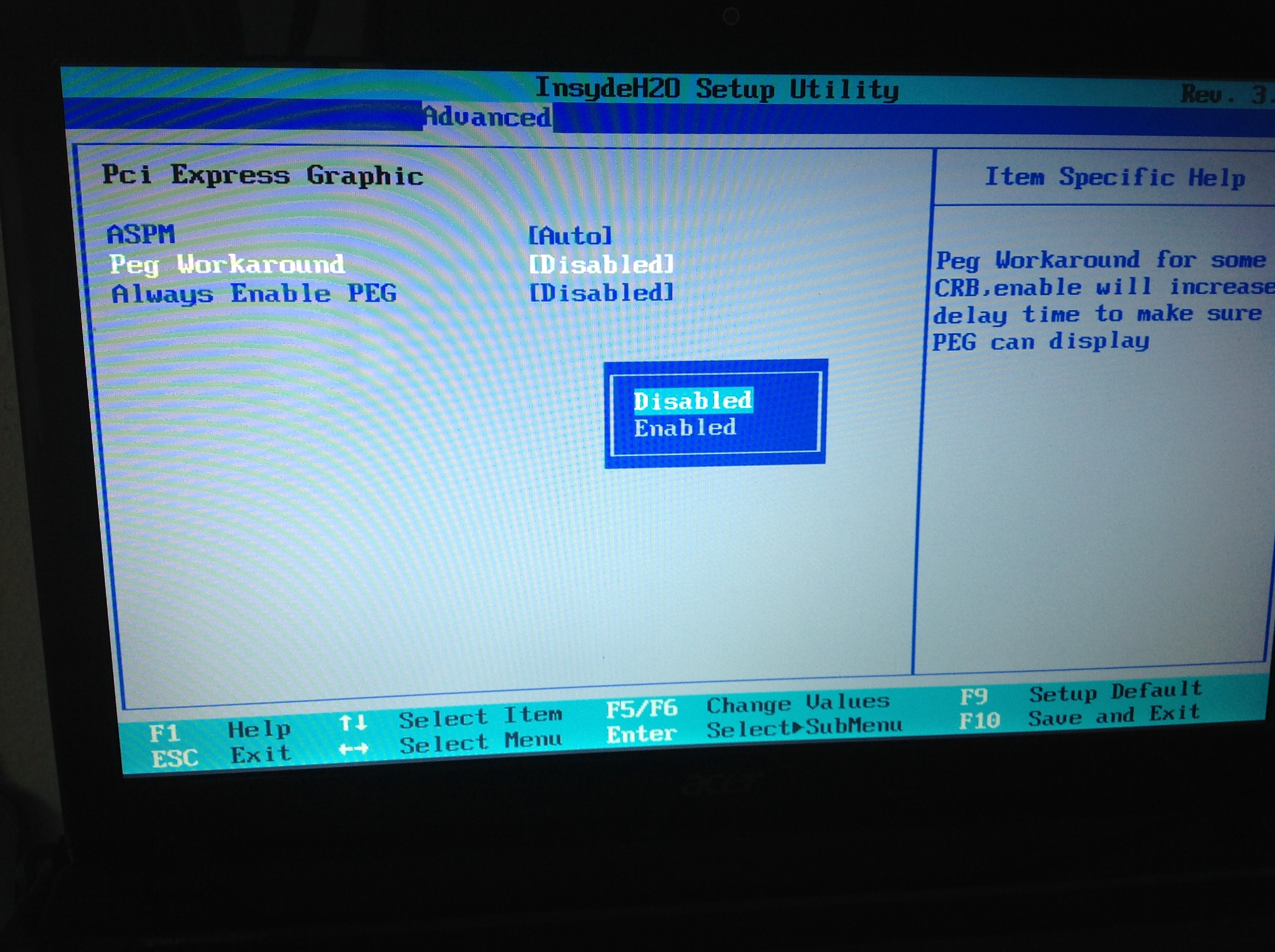

hab versucht es direkt in betrieb zu nehmen und an meinem Bios die onboard graka abzuschalten.... hatte einen hardcore absturz, musste den lappi auseinandernehmen für ein cmos reset (achtung beim Batterie rausnehmen, die Dinger sind für Einweggebrauch und gehen kaputt).

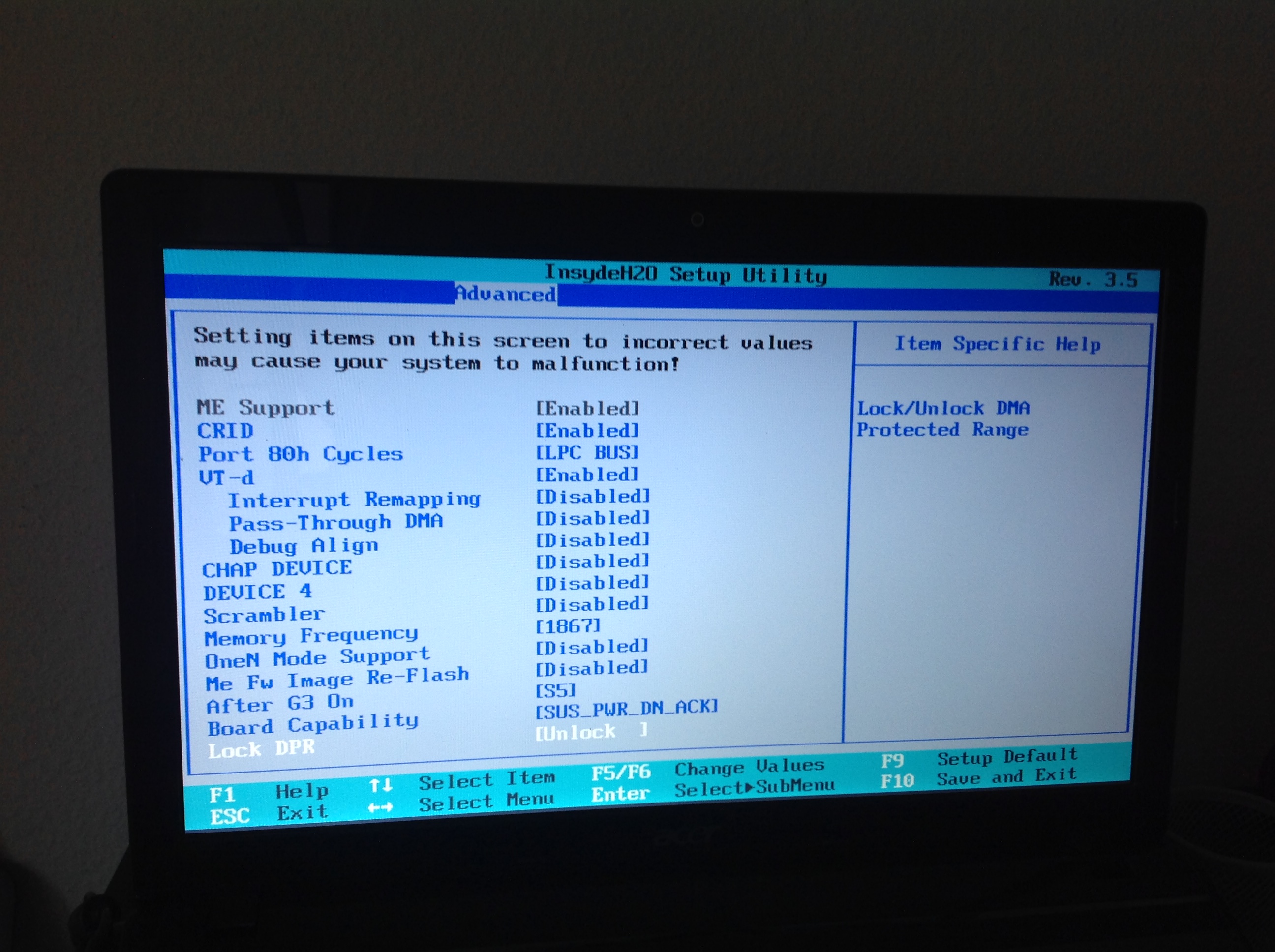

Bevor ich das Ding wieder reinstecke will ich es mit dem unlocked bios versuchen, hilft ihr mir dabei?
Ich hab PCI express options , PEG settings an denen zeugs vorgenommen werden kann.

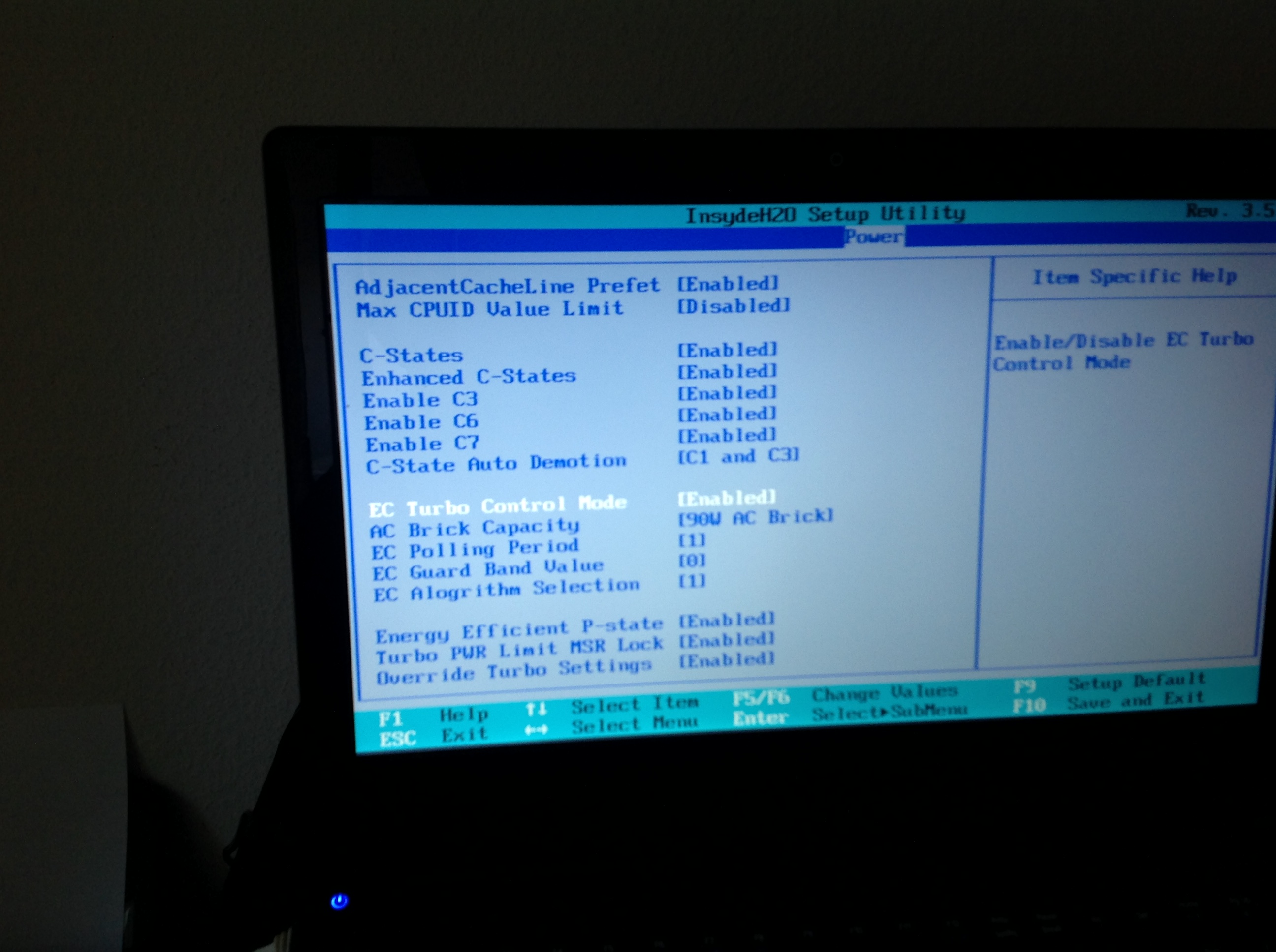

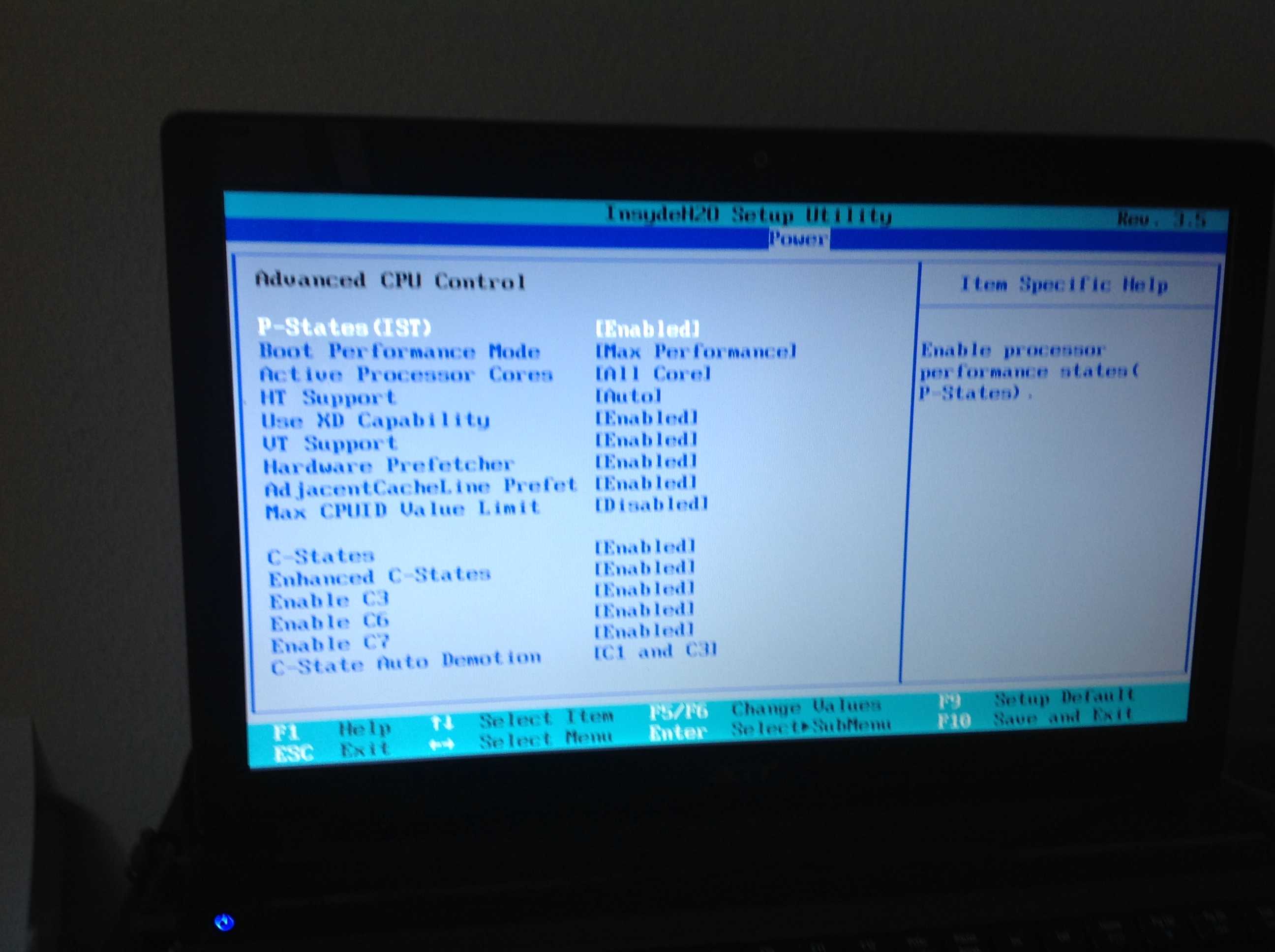

Der Laptop ist wie bereits erwähnt ein 5750 Aspire mit i5 2340M, nun hab ich auch 16gb rams die auf 1866 runnen und Turbo enabled.
Sagt mir von was Ihr nen Printscreen braucht oder fotos vom bios, und ich mach Sie sofort, sandra gpu- und cpu- Z ist auch da selbstverständlich.
Anstatt 2.4ghz arbeitet er von 800Mhz auf max 3.0Ghz. Stufe ec 1 efficient energy mode cpu zurzeit.
Muss ich zuerst die Treiber installieren? darf ich anschliessen wenn im Bios das sys getunt ist? spinnt deswegen den Tolud.... Bitte klärt mich auf bevor ich de Kiste nochmals unmounten muss :evillol:
Thanks im Voraus

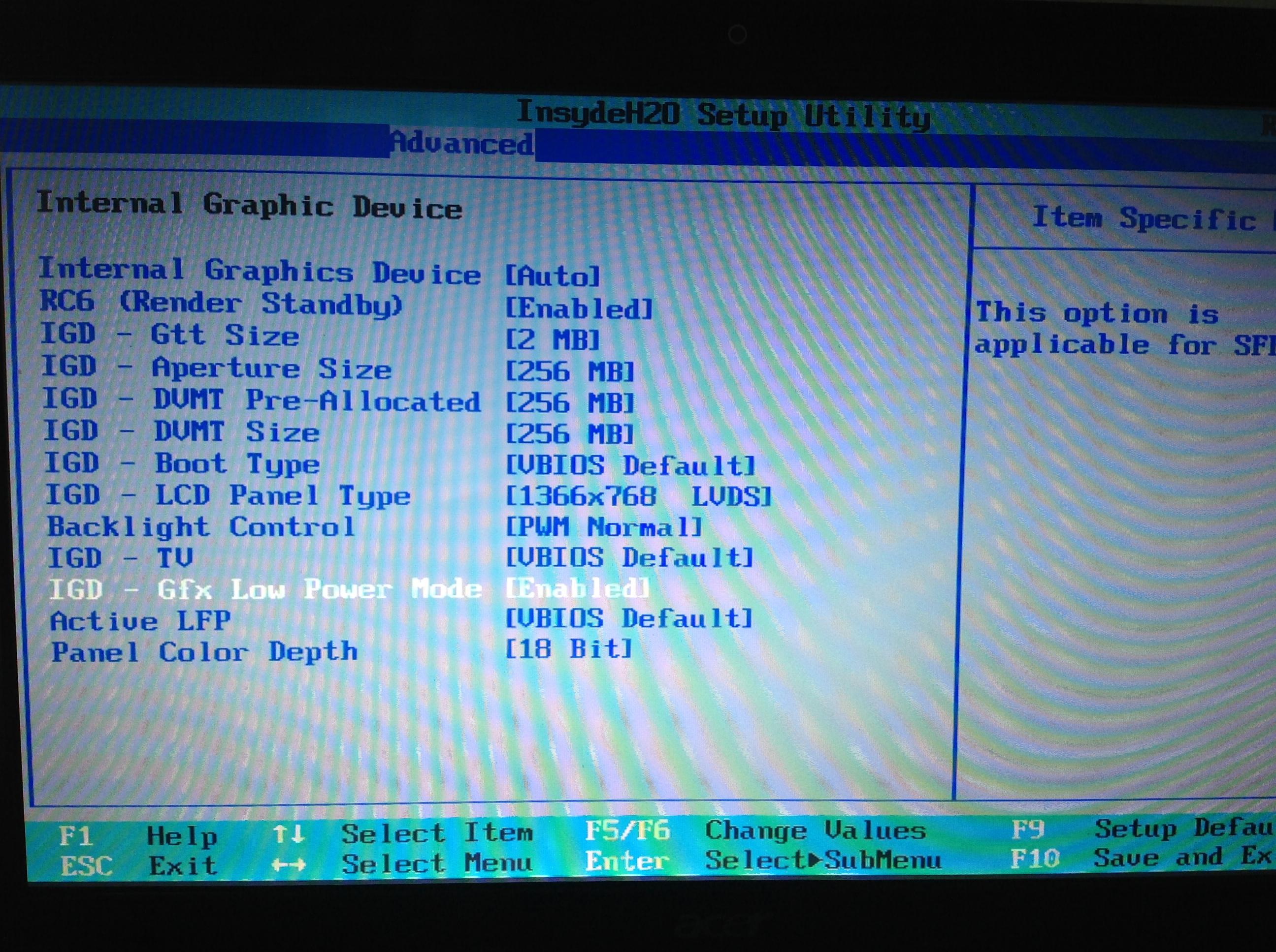

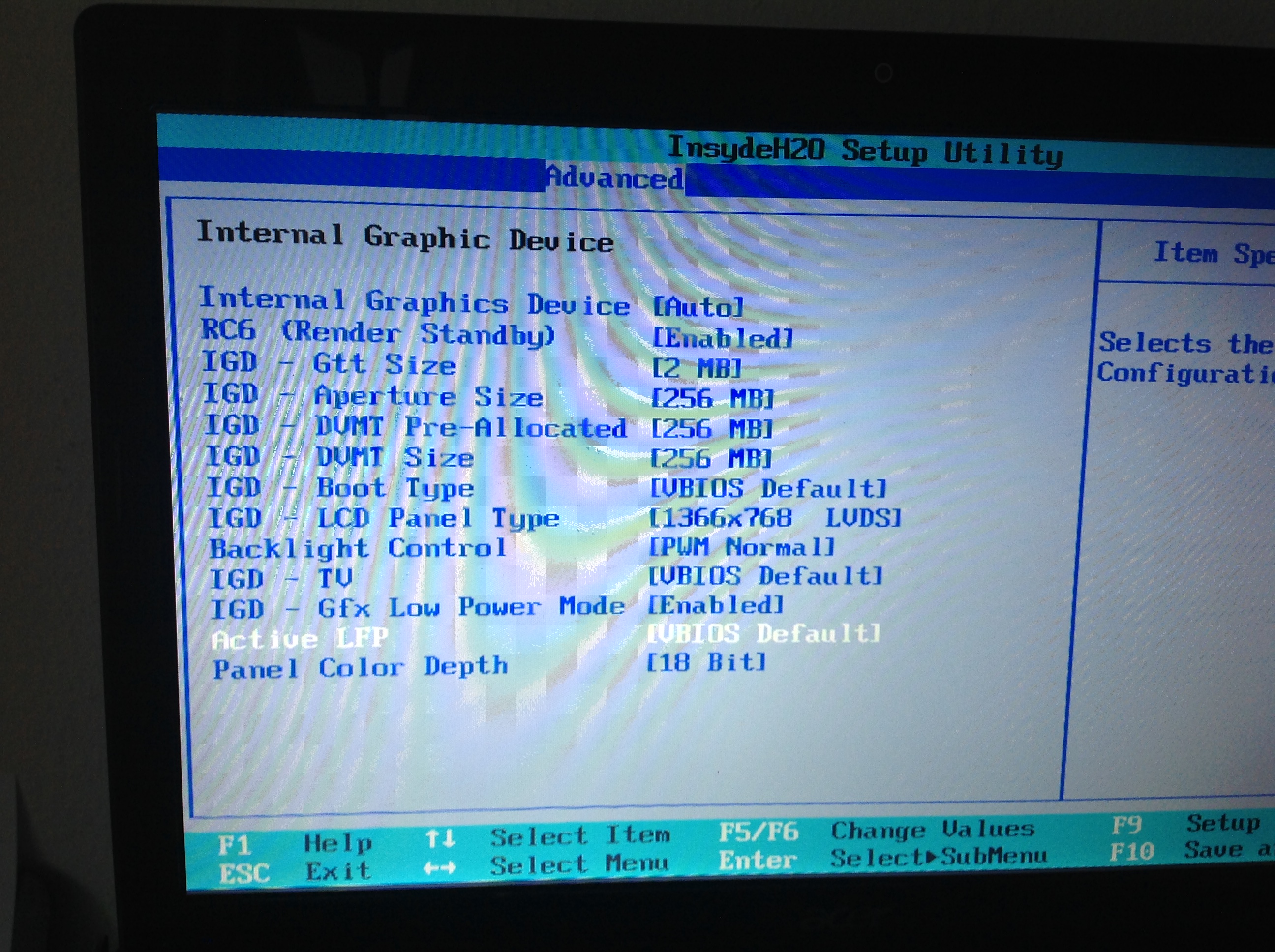

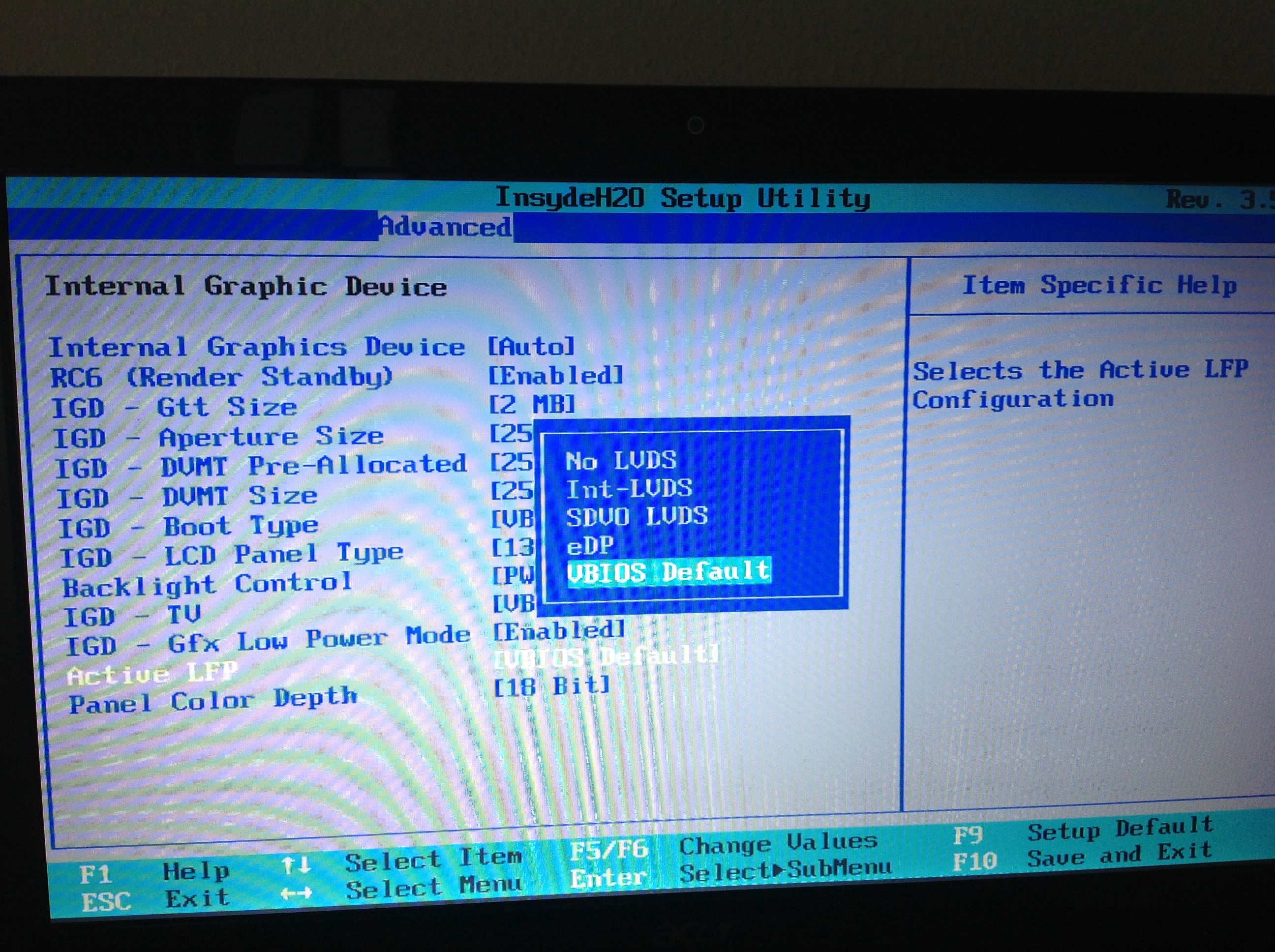

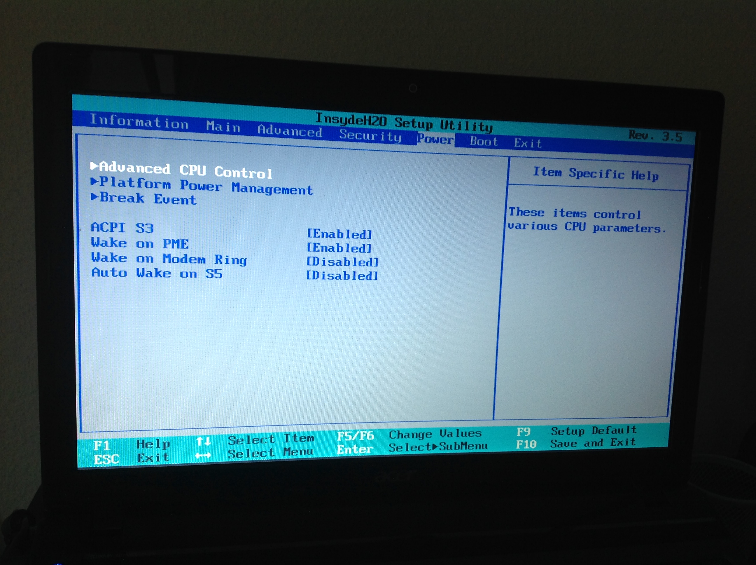

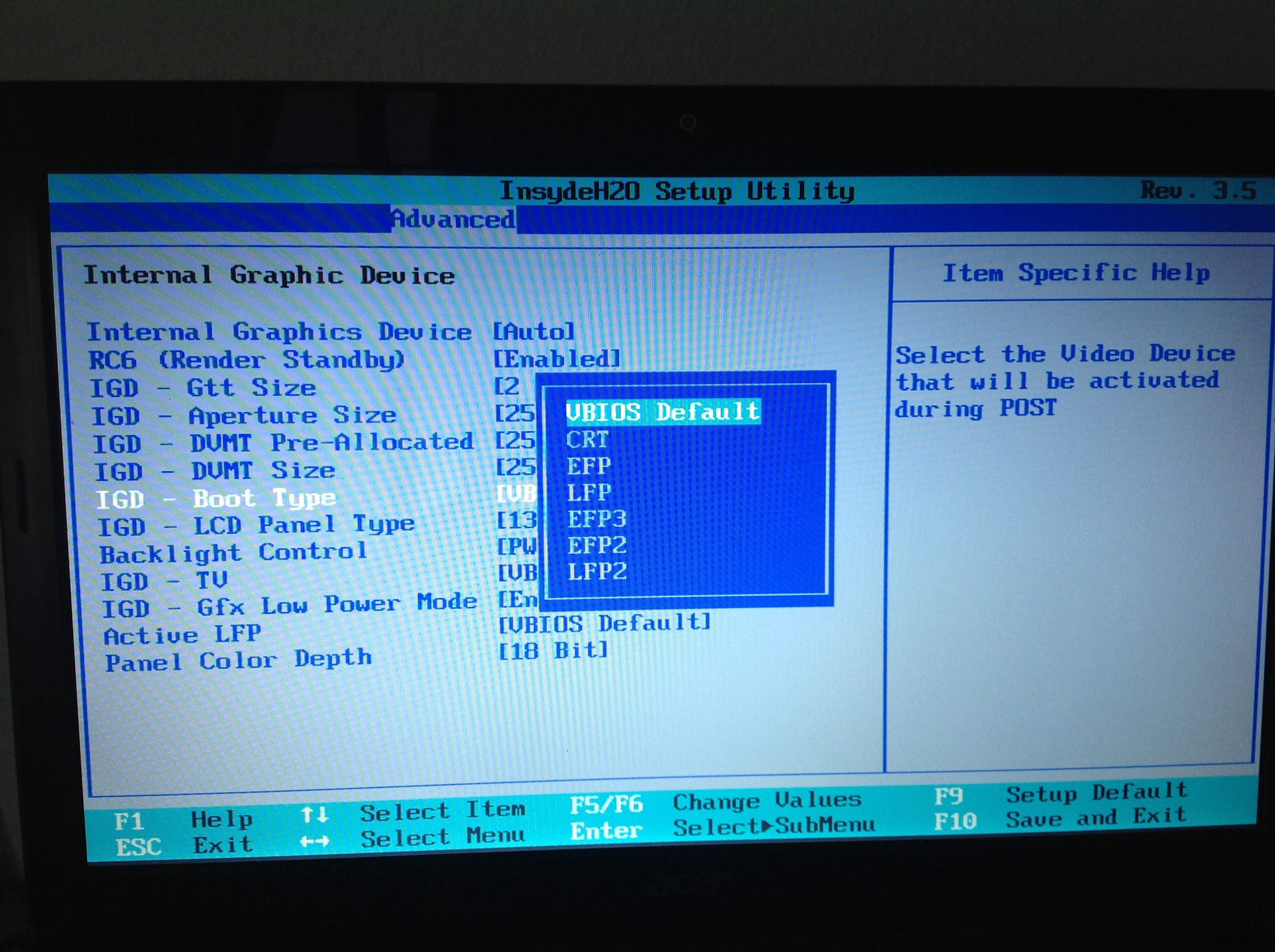

Hier bios bilder....
wie siehts bei mir aus? Amputieren? :D
Next try... Onboard graka auf auto anstatt off.... Gtx 560 runnt, pc auch, konnte nvidia treiber installieren ... Neu gebootet...
Nach erfolgreichem install and reboot, immer noch intel grafik am runnen nicht nvidia. Reboot zum ins bios und onboard graka off switchen... Boot... Black screen, muss wohl nochmals cmos resetten.....:o
PEG Was isch denn dasss...

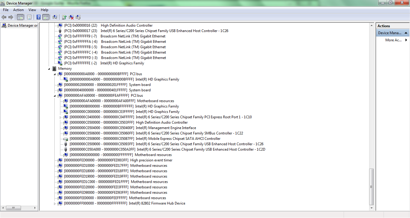

ich bin wieder da, wie du sagst, war wirklich bedeppt von mir ja :D

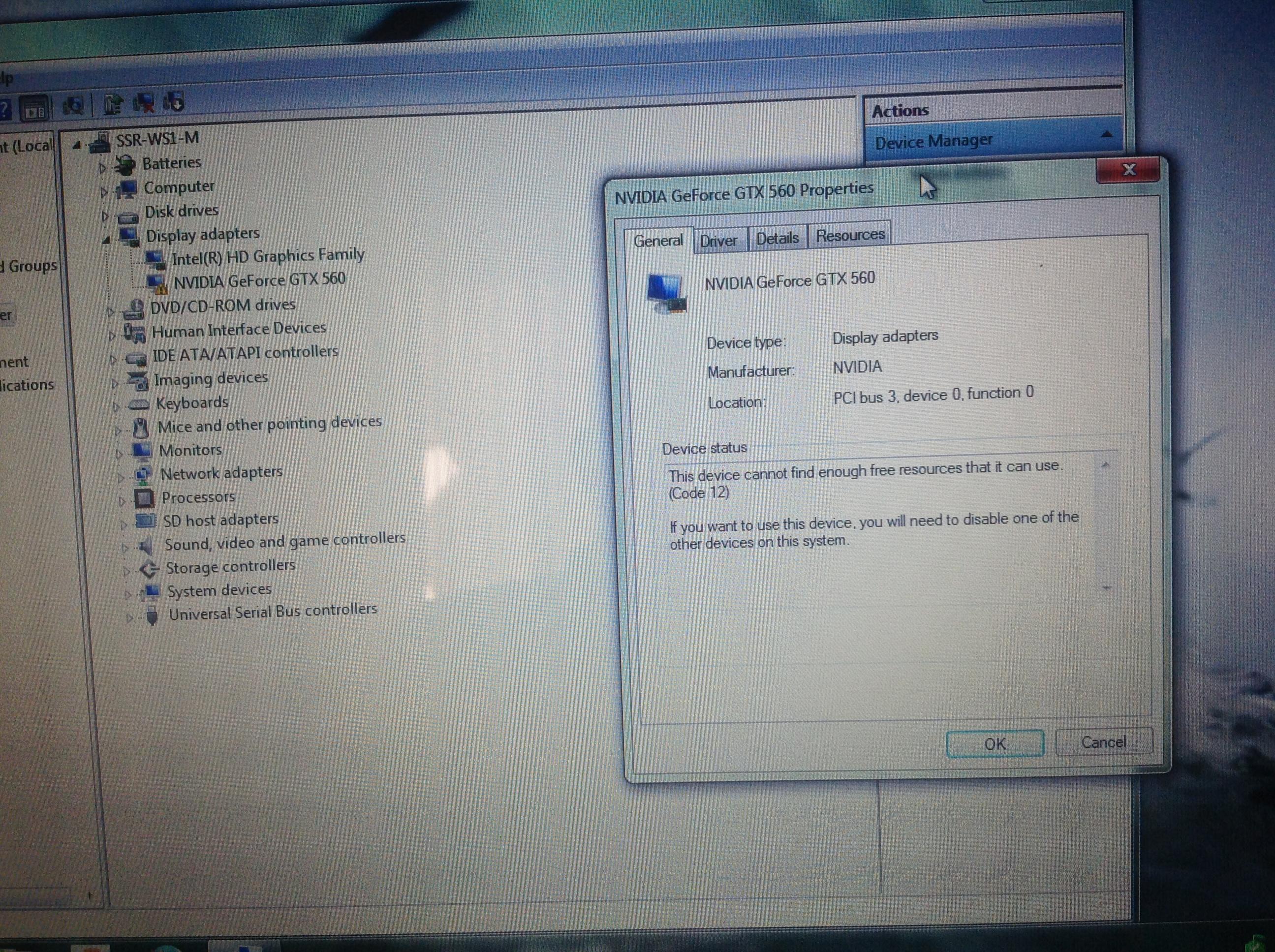

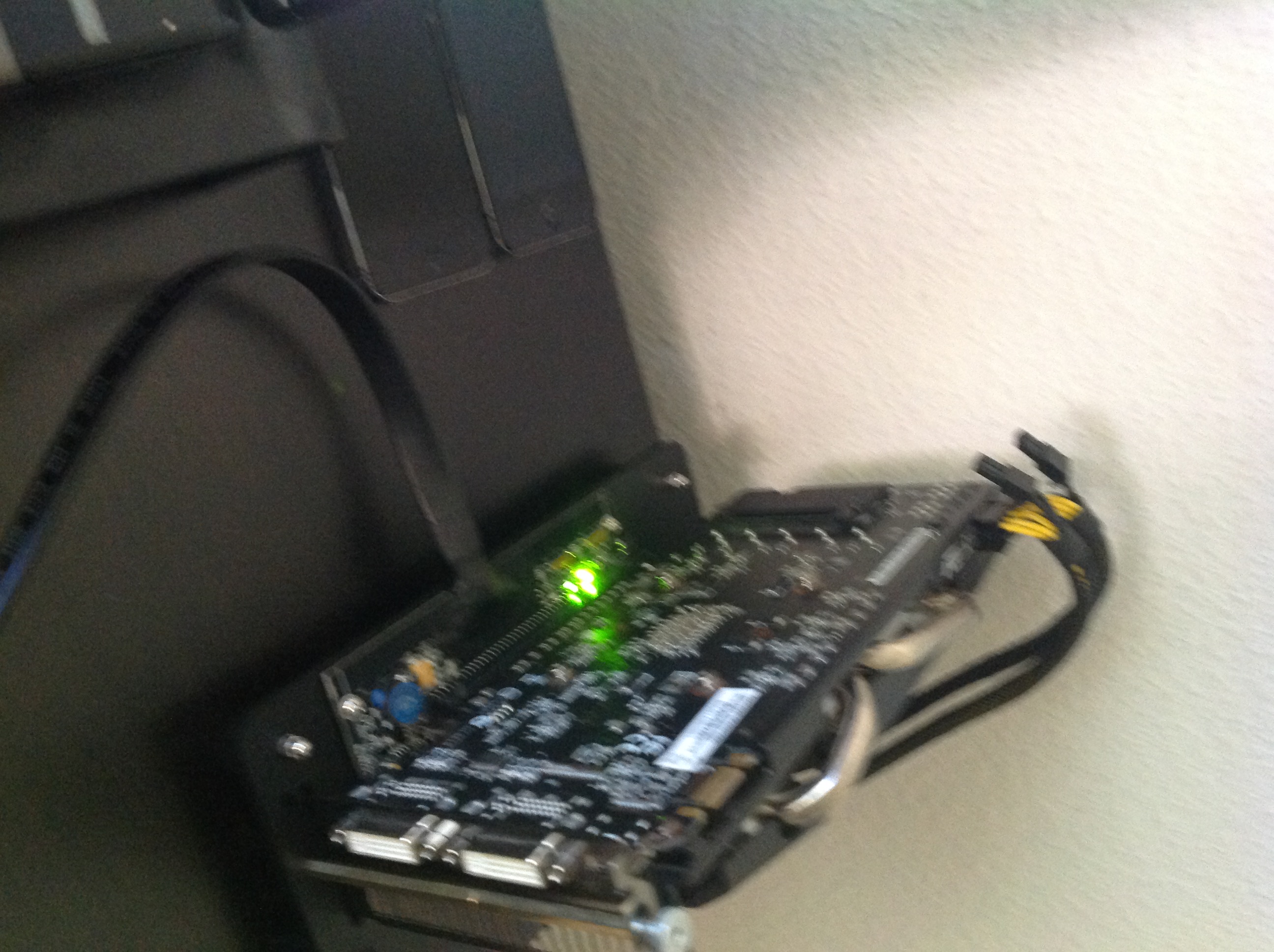

Hab nun die Kiste wieder am runnen, nvidia drivers sind wieder neu installiert worden.... bin on aber mit Intern graka.... müsste der Nvidia nun sagen können Nividia high performance gpu chip benutzen in den Einstellungen..... ich meld mich grat, ohne cpu tuning sagt er allenfalls im geräte manager dass die nvidia da ist aber mit gelbem aurufezeichen, error 12.... mal schauen mit tuned und intern mit 256 mb statt 128 settet.
Ok es geht nicht man kann die settings von nvidia nicht aufrufen
Was kann ich machen?
