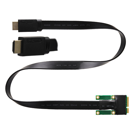

Die 2.1 variante hat abnehmbare kabel, es sieht nach hdmi kabel aus oder?

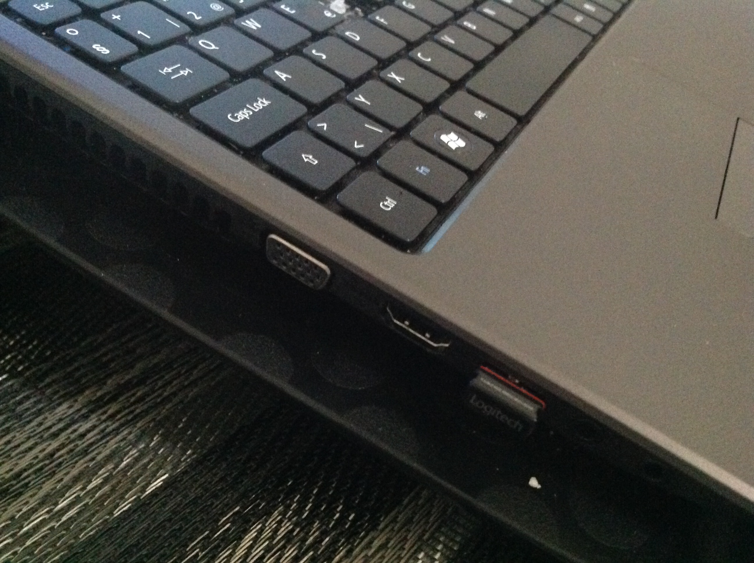

mein notebook hat so ein anschluss neben dem USB, soweit es mir bekannt ist hat er auch ne tv karte.
Ist das nur für out oder kann man da auch mit pe4c kabel rein statt mPCI??
So sieht das ding aus
pci express port 1 und 2, hab ich 2 connectors oder was?
HDMI-In kann soweit ich weiß kaum ein Notebook, schon gar nicht als PCIe-Eingang - wenn dann als Display-Eingang.
Dein HDMI-Port dient nur als Display-Ausgang zum externen Monitor.
An manchen GPU-Adaptern ist ein HDMI-auf-ExpressCard-(oder mPCIe/PCI/etc.)-Kabel dran, das wäre also abnehmbar (z. B. bei den EXP GDC oder PE4C V2.1). Bei den PE4C-Varianten V3.0 und 4.0 ist das Kabel fest verlötet.
PCI Express ist ja nicht nur extern, sondern auch intern auf dem Mainboard des Notebooks z. B. als mPCIe-Slot. Darin sind dann UMTS-Modems, WLAN-Karten, usw. verbaut oder ggf. leer, wenn diese Ausstattung nicht mit bestellt wurde.

Es hat schon seinen Grund warum die steckbaren Kabel in den neueren Versionen wieder verschwunden sind und das ist die Verbindungsinstabilität aufgrund elektrischer Störungen(oder so ähnlich). Die fest gelöteten sind da weit weniger anfällig. Wenn du dir also unbedingt so ein Gerät mit steckbaren Kabeln kaufen willst, dann bitte, aber dann komm auch bitte nicht danach hier an und frag, warum deine eGPU dauernd abstürzt ;)

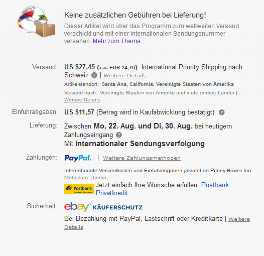

Hab mit dem Zoll und DHL gesprochen. Über USA - ebay wo die Einfuhrabgaben im Voraus bezahlt werden, im Gegensatz zu Jessie Chang wo nur Shipping verrechnet wird, spar ich mehr als 30.-- Sfr. da die Berechnungsspesen für diese Einfuhrabgabe falls nicht im Voraus vorgenommen dann hier zu ungefähr 39.-- belastet wird. Dazu kämen natürlich auch die Einfuhrabgaben selber.
Das DhL versandprogramm mit ebay hat schon was....
warten wir mal ab wie lang es geht....
muss MwSt noch bezahlen und das wars dann...

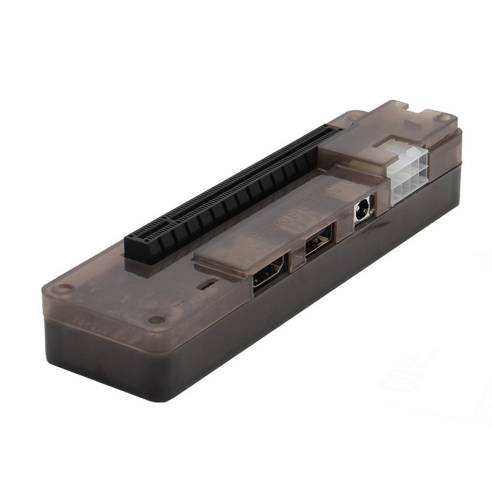

Hey Leute, ich hab das mit externen Grafikkarten jetzt schon öfters gesehen, und bin echt am überlegen mir eine dicke GraKa für meinen Laptop zuzulegen.
Nur blicke ich bei den ganzen Anschlüssen nicht durch, das mit dem mPci Anschluss leuchtet mir ein, wlan raus kabel für den pci e adapter rein . . .
Ich habe aber auch ein Cardreader slot, kann man da diese express ,, karte anschliessen '' ?
Wenn mir da jemand mit Rat helfen könnte wäre ich sehr dankbar ^^
Hätte gern für meinen Lenovo G710 Laptop mit i7 Core / 8GB Ram / Intel HD Graphics 4600 / Nvidia 820M
eine eGPU, könnt ihr mir da ein Set bzw die Komponenten empfehlen ? . . .
+ Extra Netzteil + GraKa ? richtig ? und am besten noch ein extra bildschirm für volle leistung ?

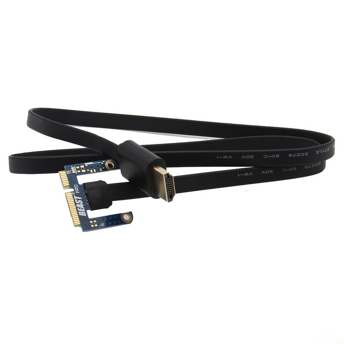

Welches davon wäre denn das richtige kabel ?
Also rumlöten will ich am laptop nicht, oder meinst du, die kabel sind fest verlötet ( verbunden ) wie auf dem bild.
Links zu dem was ihr empfhelt wären toll ^^ . ... will das risiko etwas falsch zu machen minimieren ^^

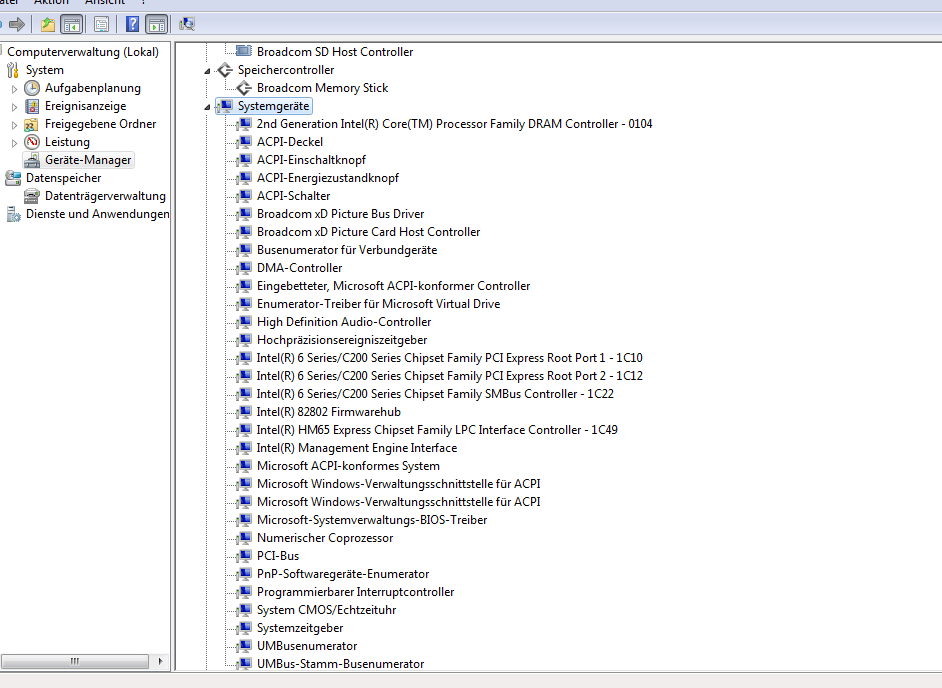

Mit der neuen GPU geht jetzt gar nichts mehr. TOLUD ist 2,99 Gb, aber Error 12 kommt im Gerätemanager. PCI compaction funktioniert überhaupt nicht. Beim DSDT override kommen massig Fehler, die ich mich ausserstande sehen zu korrigieren.
Ich bin mit meinem Latein am Ende. Habt ihr noch irgendwelche Ideen, was mir helfen könnte?
