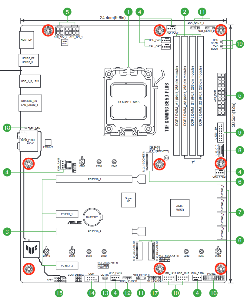

Von deinem Netzteil sollten zwei Kabel auf dein Mainboard gehen, ein dickes und ein sehr dickes.
Edit: Zwei mal grüne Nummer 5 im Handbuch auf der Seite mit dem Board Layout.

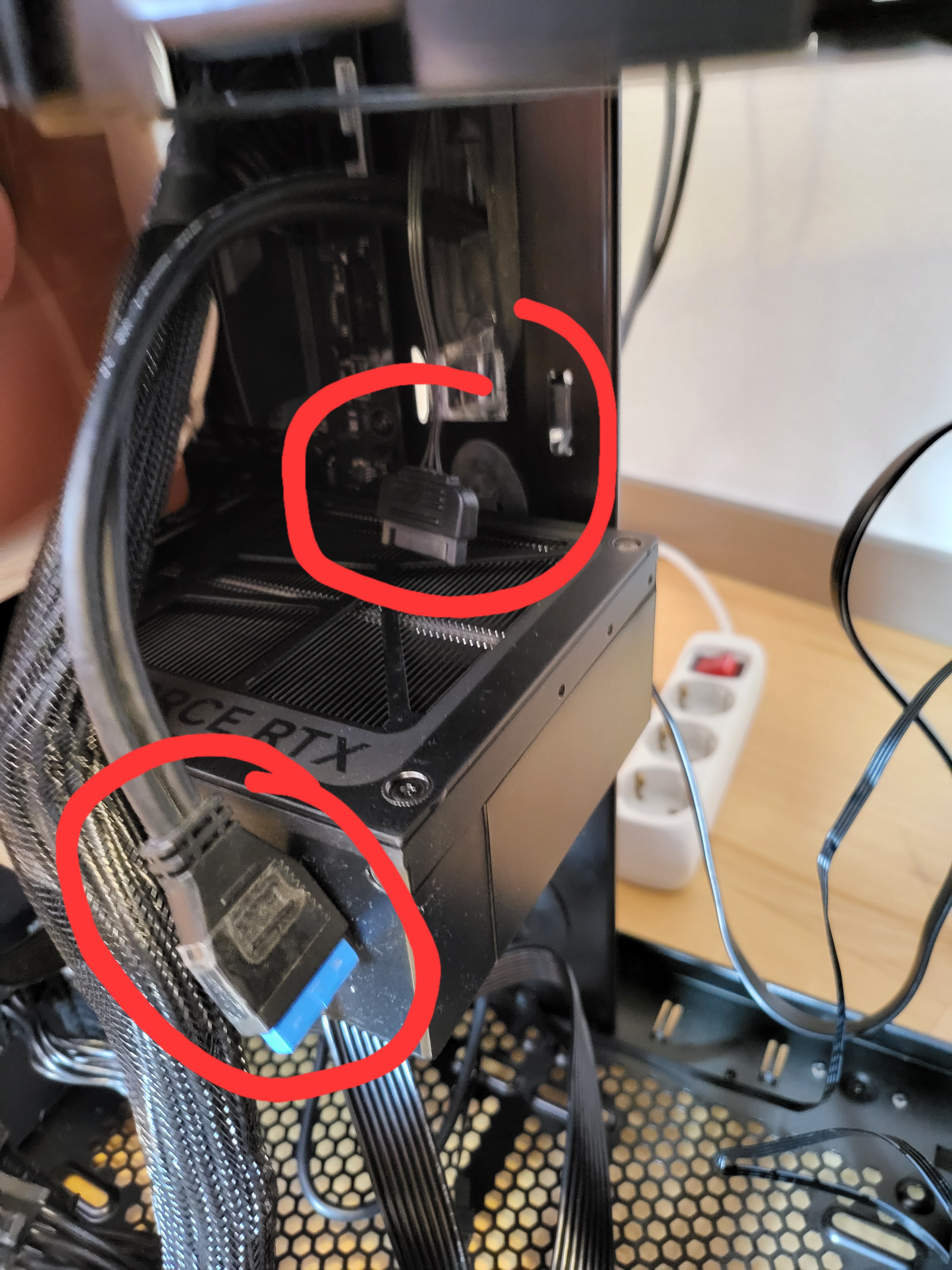

Kann mir jemand sagen, wofür die beiden rot markierten Kabel im Foto gut sein könnten?
Die kommen aus meinem Gehäuse von der Front. Gehäuse Fractal define R5
Bei dem breiten grauem hinten habe ich herausgefunden, das es irgendwie zur Lüftersteuerung gehört. Aber brauche ich das? Ich wüsste nicht, wo ich das anstecken sollte...
Danke für Hilfe!
kingmatl schrieb:
Kann mir jemand sagen, wofür die beiden rot markierten Kabel im Foto gut sein könnten?[...]Ich wüsste nicht, wo ich das anstecken sollte...
steht da nichts drauf? gibts kein handbuch zum gehäuse?
wenn du die ins gehäuse integrierte lüftersteuerung verwenden willst solltest du die anschließen. wenn die lüfter am MB hängen braucht es das natürlich nicht.
das blaue ist ein USB3.0-pfostenstecker für die entsprechenden USB-ports am front-I/O. siehe oben.
Schlumpfbert schrieb:
Sieht nach Front USB aus.
Welche der beiden Kable meinst du?

Ich meine die grüne Nummer 5 oben und rechts, ich denke mal es fehlt oben.
Edit: Ich sehe jetzt erst dein edit, das oben ist das falsche Kabel, da muss ein passendes sein, da darf nichts frei bleiben, evt. muss man zwei zusammenhalten, schau mal in die Anleitung vom Netzteil.
Habe ich leider nicht mehr. Ist schon 7 Jahre alt...
Die Lüfter hängen alle am Mainboard, also kann ich den Stecker ignorieren oder?
Wo kann man diesen komischen Stecker anstecken? An meinem Mainboard wohl nicht oder?
https://geizhals.at/asus-tuf-gaming-b650-plus-wifi-a2824311.html
Doch der kommt ans MB, an die Seite unter dem dicken Stromstecker (Nr. 9), Nr. 8 wäre der interne USB-C, einen solchen hat das Gehäuse aber nicht.
