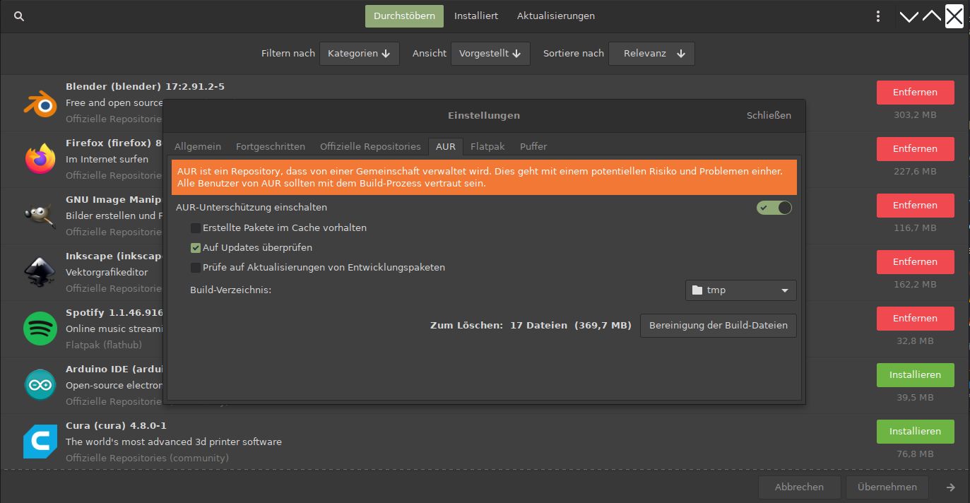

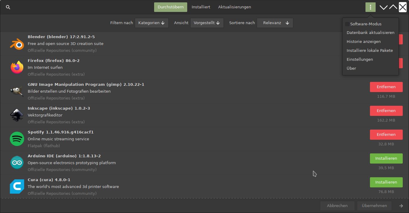

Das schöne ist auch, dass bei manjaro eine schöne Gui dabei ist zum installieren von Paketen und auch aktualisieren , wenn man da in die Optionen reingeht und einfach das nutzen von dem aur bestätigt, dann wird bei der Suche nach Paketen oder Programman auch das aur durchforstet.
dort kann man auch ganz einfach per "datenbank aktualisieren" sich die neuesten paketinformationen herunterladen lassen..
In einem Forum ist es natürlich einfacher einfach die Konsolenbefehle einzutippen. Davon abgesehen sind diese auch recht praktisch abseits davon. Es kann schon mal nütlich sein, wenn man sich etwas mit dem terminal auseinandersetzt, aber man kommt auch ganz ohne aus :D
pamac-manager ist der programmname wie man ihn im terminal eingeben würde. Im Anwendungsmenü unter System ist es "Software hinzufügen/entfernen" (beim Xfce Desktop jedenfalls)
Reaktionen: Hunky
shhh :smokin::D

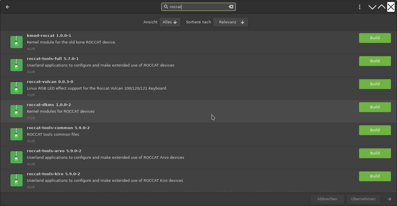

Wie geschrieben, um abseits der "offiziellen" Paketquellen weitere Pakete suchen zu lassen müsstest du unter Optionen weitere Quellen aktivieren.
Da sind bei mir wie auch schon auf dem Screenshot zu sehen direkt AUR und Flatpak (und andere sachen) einstellbar.
Reaktionen: Hunky

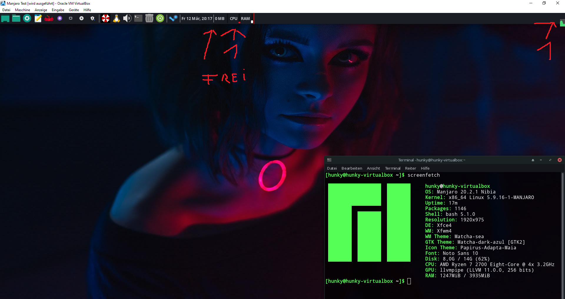

Ich ziehe den Thread noch mal nach unten. Wie bekomme ich die Berechtigung der Maus?
Weitere Frage: Wie ziehe ich die Ram- und CPUauslastung nach rechts (1) und lasse in der Mitte freiraum? Ein Trennelemt dazwischen wirkt nicht. Und wie kann ich die Leiste exportieren? Früher gab es mal eine Option in den Einstellungen (Xfce_Einstellungen_Leistenschalter) sagt mir google, aber diese Option ist weg :(
Danke und Gruß

Sehr gut! Wie bekomme ich jetzt die Leiste importiert/gespeichert? Habe Kein Profil ala "Sichern und Wiederherstellen" bei der Leiste 0 bei mir :(

Hunky schrieb:
die Leistung importiert/gespeichert?
Du meinst die CPU-Leistung?
Eigentlich über "neues Element hinzufügen" bzw das Plus an der Seite.
Aber die Applets müssen nicht zwingend schon installiert sein. Kannst ja mal in der paketverwaltung nach xfce-goodies suchen, falls das xfce ist.
Sorry, meinte Leiste! möchte die Leiste wie oben gerne exportieren, damit ich sie aus der virtuellen Maschine in die "echte" Manjaro Umgebung einfügen kann.
Puh, ich hab Xubuntu, wusste nicht das es die Funktion in anderen Distributionen nicht gibt. Ich nutze die Funktion selbst nie. Aber unter /home/deinuser müsste ein versteckter Ordner namens .config existieren.
Da drin ist der Ordner xfce4.
Wenn du den bei einem anderen User an dieselbe Stelle setzt müsste das denselben Effekt haben.
Aber immer den alten Ordner als Backup bereithalten, falls was nicht klappt.
Und nichts gegen deinen Desktop, aber hast du mal Plank als Leiste ausprobiert? Damit kann na auch schöne Desktops mit xfce bauen:
Reaktionen: Linux-Nerd
