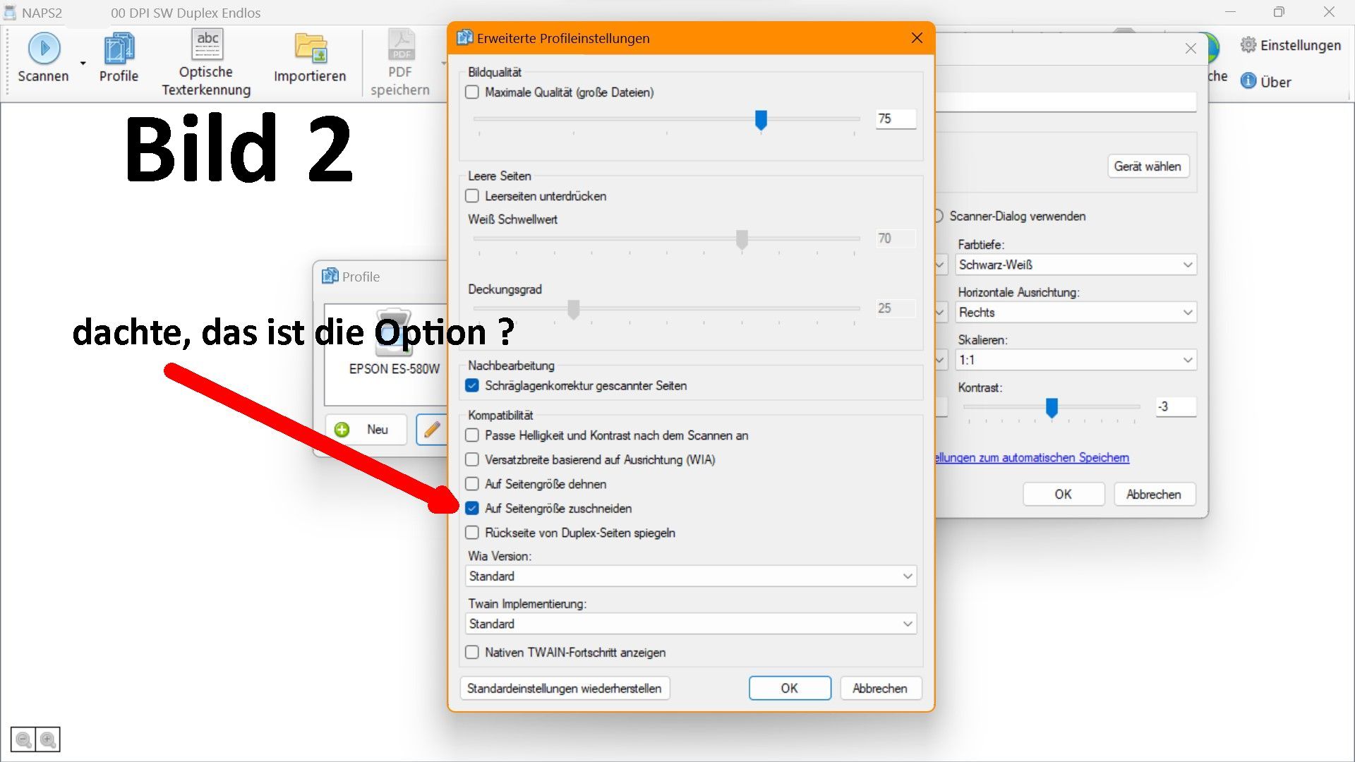

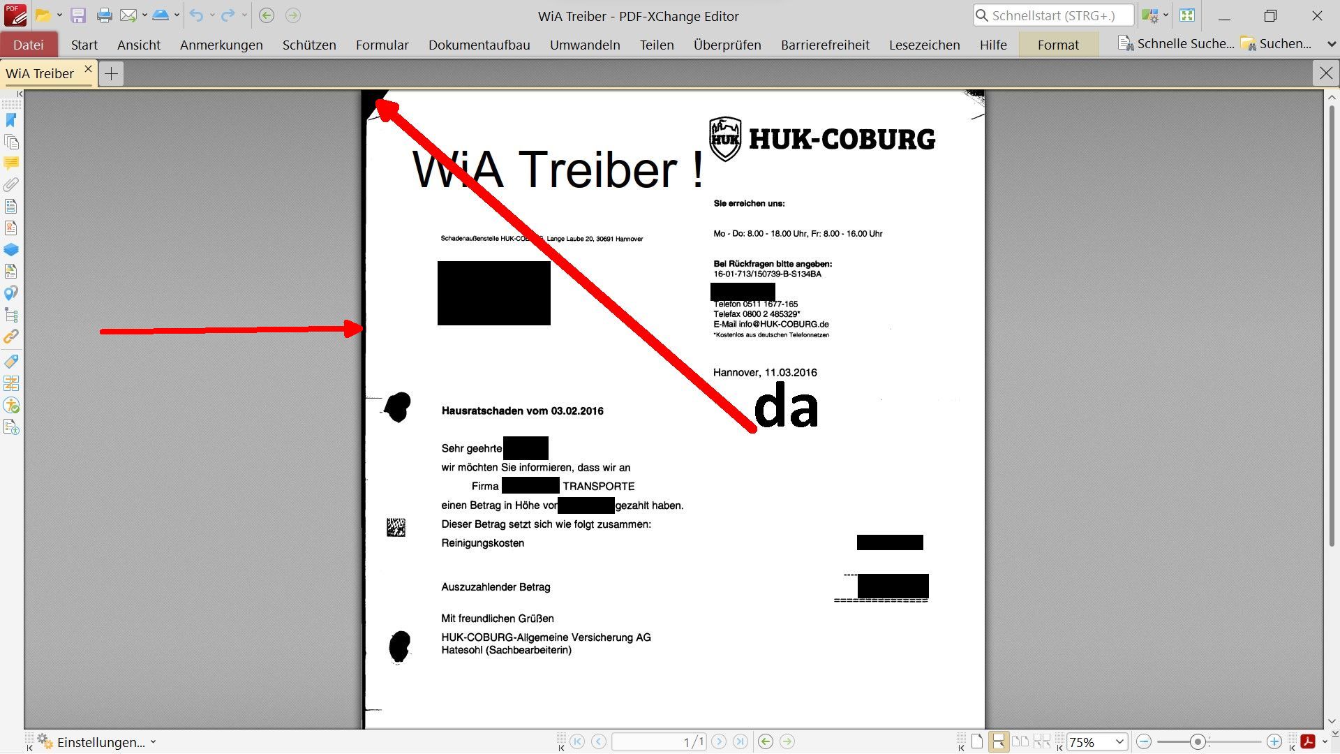

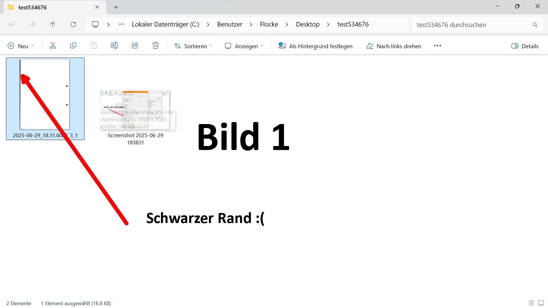

Was ich festgestellt hab es geht bei mir nur mit den WIA Treibern, leider sehen die Seiten dann so aus(Bild 1), dass macht der Twain Treiber Besser, doch dann ohne Patch-T scheint dann nicht zu Funktionieren.
mit dem Zuschneiden/Anpassen dachte ich es ist diese Option (siehe Bild 2).

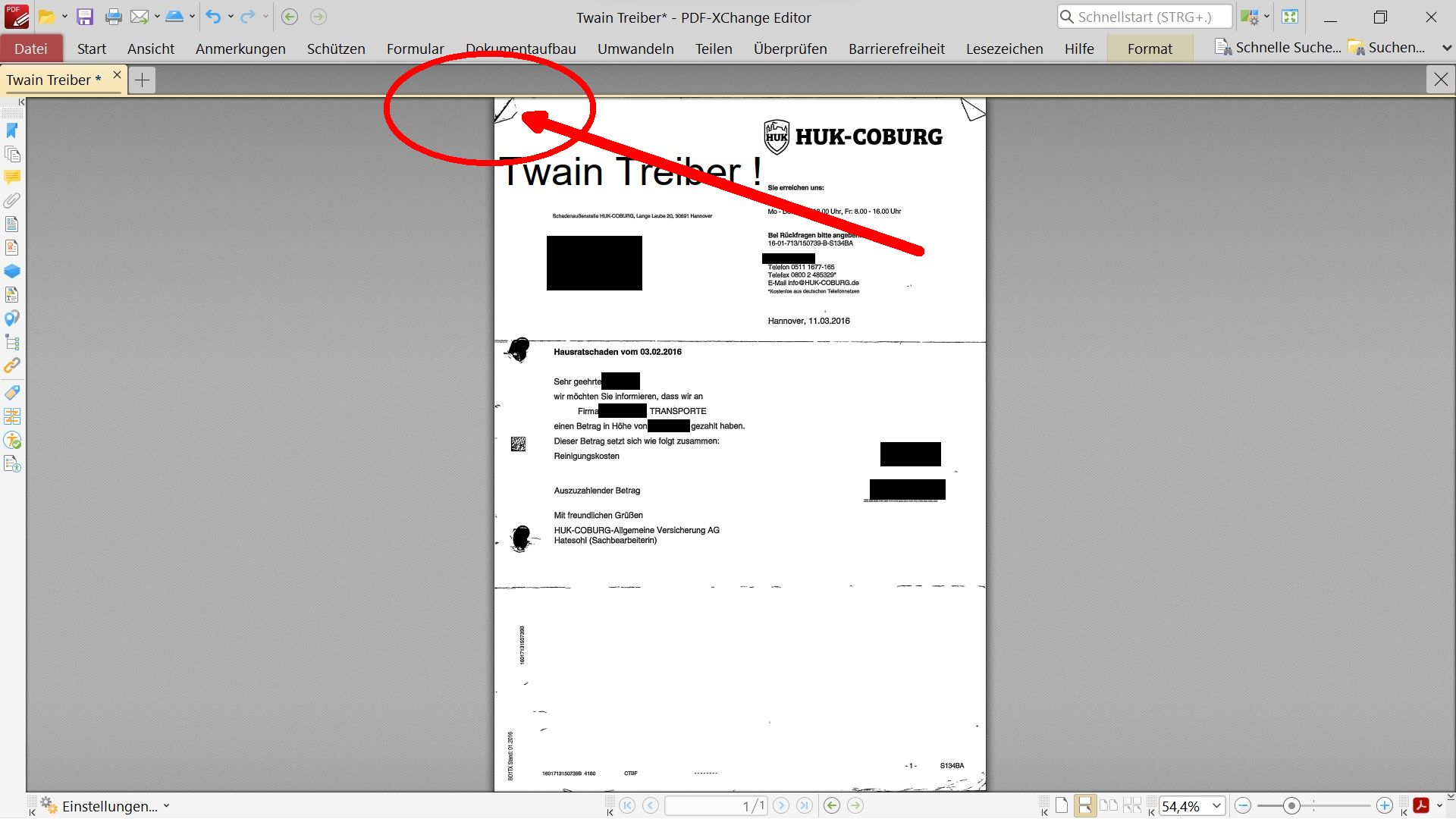

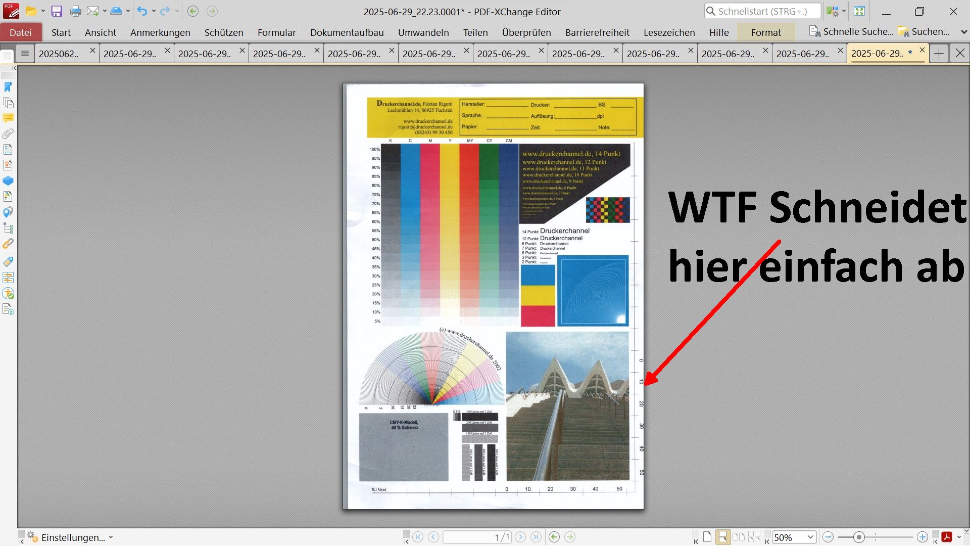

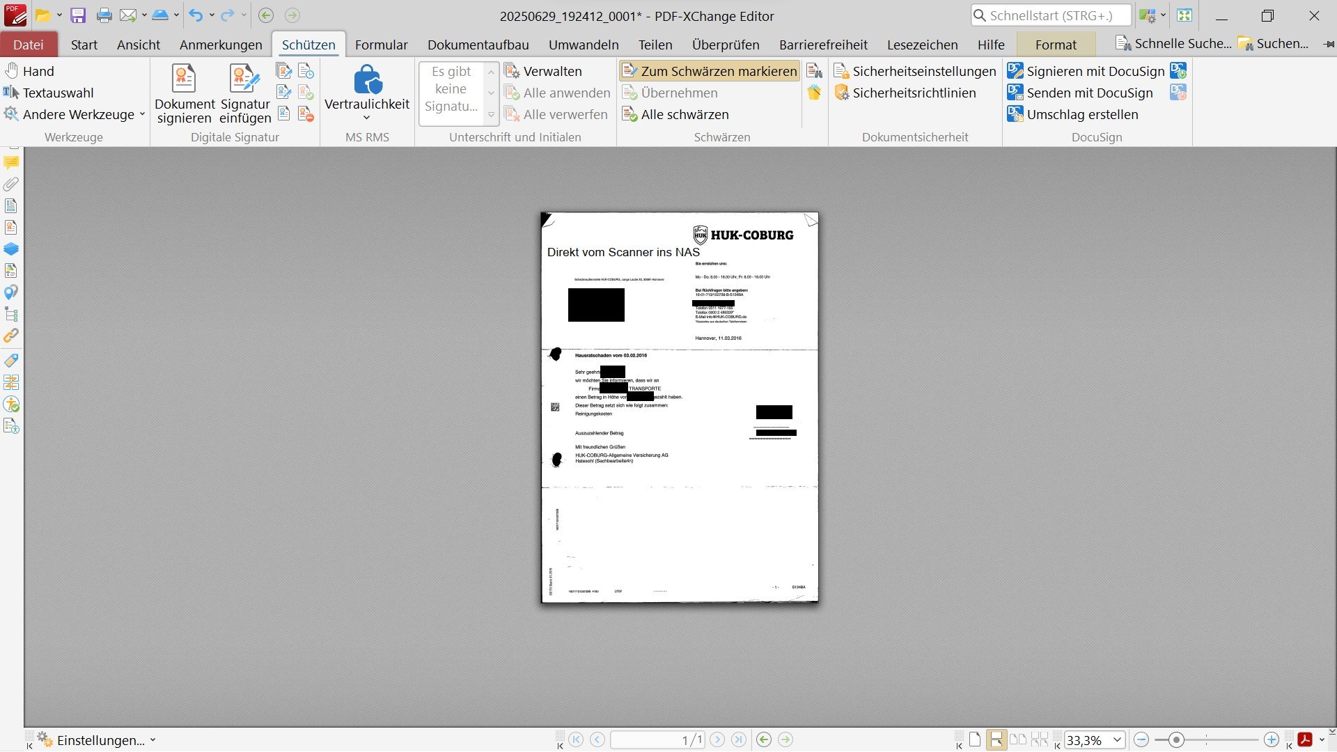

hab hier noch mal Verschiedene Scann gemacht zum Vergleich
Bild 3 mit NAPS2 WiA Treiber
Bild 4 mit NAPS2 Twain Treiber
Bild 5 Direkt über Scanner ES-580W ins NAS

NAPS2 Schneidet Scann einfach falsch :(
