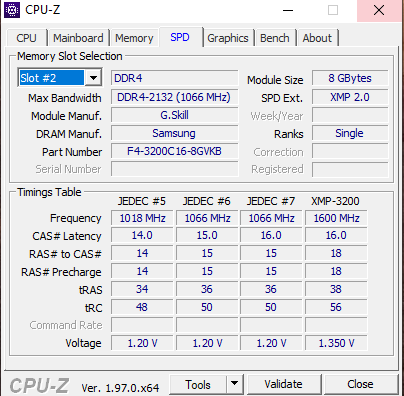

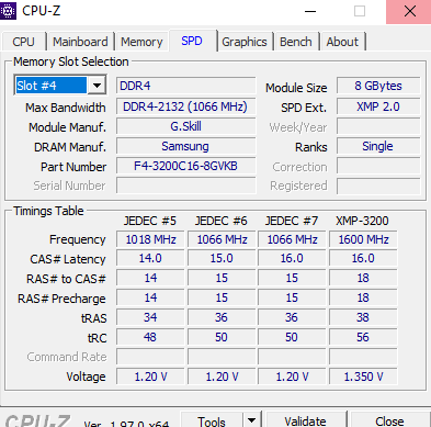

Danke, damit sollte man den RAM wohl ausschließen können ... alles SingleRank Module und sogar selbe Bestückung.
Dann hoffen wir mal das der Netzteiltausch den gewünschten Erfolg bringt!
Ich bilde mich ja immer gerne weiter... :D Kannst du mir erklären, was du dort erkannt hast? :)
Und vielen Dank für Deinen professionellen Support :)
Rank Steht ja da bei "Ranks", sind beides Samsung was gut ist bei DDR4 in der Regel, dazu ist die Modulbezeichnung die gleiche...
Reaktionen: Quarkii
Rank zeigt an wie die Riegel bestückt sind, also beidseitig oder wie bei dir nur einseitig. Sollte hier gemischt werden, also Single- und DualRank Module, führt das fast immer zu Problemen da der Speichercontroller damit nicht zurecht kommt.
