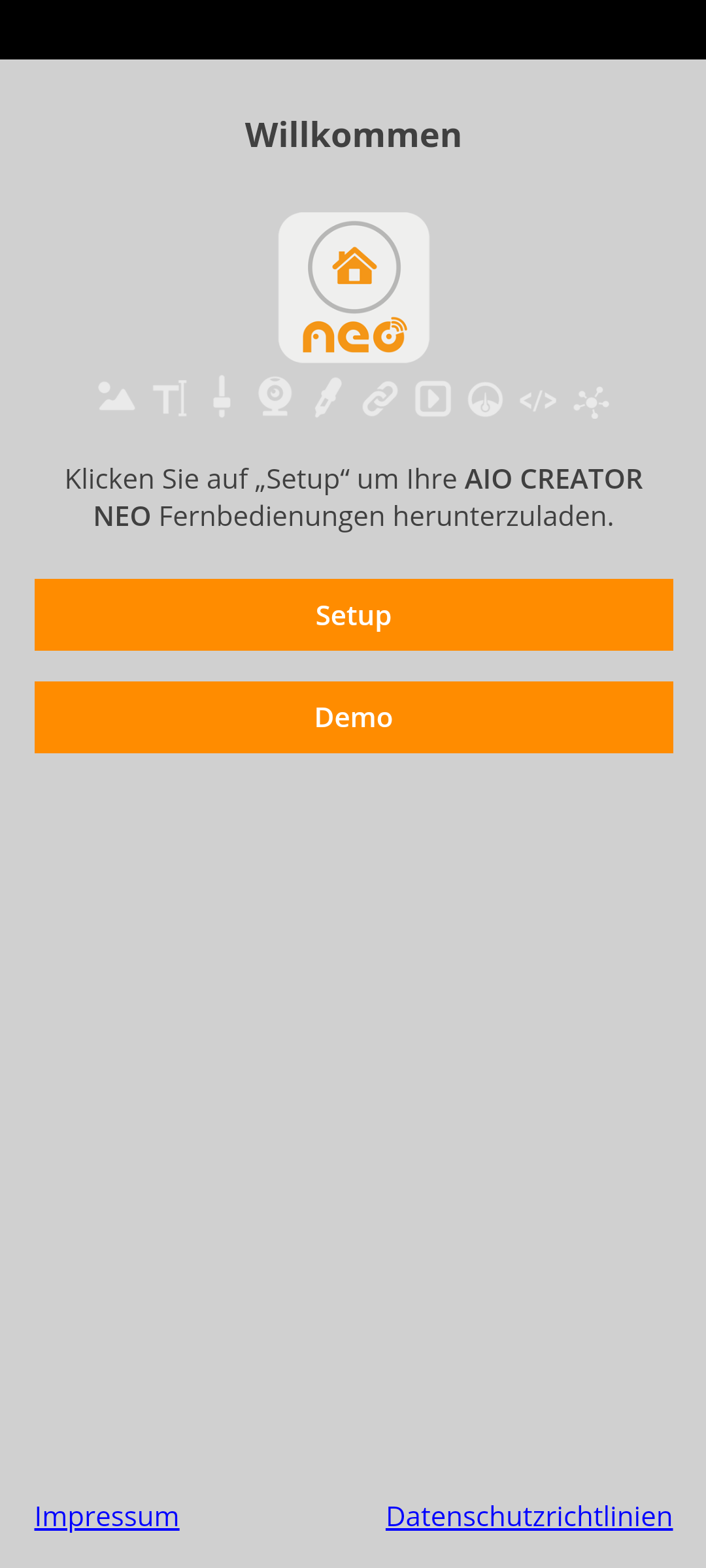

Entweder ich bin in der falschen App oder mittlerweile ist alles anders.
Brati23 schrieb:
Versuch doch einfach mal den vorgeschlagenen Port oder lass leer.
Siehe Screenshots unten, keine Portangabe ist nicht möglich.
