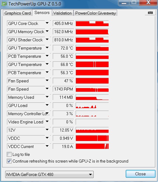

ich habe dauerhaft speedfan im hintergrund laufen, vllt schadet es auch etwas.
aber lasse jetzt mal gpu-z laufen mal gucken was der sagt
ich habe jetzt mal ein bild angehängt
und far cry 2 ist gepatcht auf version 1.03(aktuell)

lt. deinem pic. taktet die graka @ last herunter wg. geringer auslastung.
gehe in deine treiber-settings & verändere den wert " adaptiv in max. leistung. "
somit wird gewährleistet, dass @ last immer die höchsten taktraten der graka verwendet werden,
egal wie niedrig die auslastung ist.

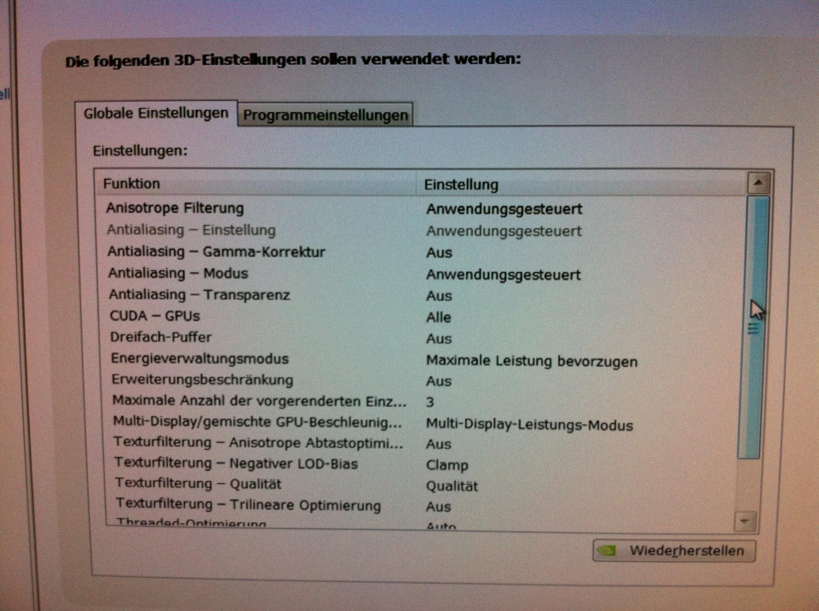

schreib mal bitte deine kompletten settings / einstellungen für´s game !
welchen treiber verwendest eigentlich + OS + welcher DX-Mode ?
vorgerend. bilder, standard auf 3, ... könntest auch mal testweise noch auf 1 oder 0 stellen (im treiber).
ich hänge noch ein paar Bilder an
Windows 7 Ultimate 64-bit

transparenz ... hochknallen ...x8
vorgerend. einzelbilder ... 1 oder 0
texturfilter ... hohe qualität !
umgebungsverd. ... hohe qualität !
- Hallo ... du hast eine 480´er ... nutze das potenzial der graka ! ... somit steigt auch die auslastung,
es sei denn du zockst noch auf röhre @ 800*600 oder 1024*768. ;)

Ich weiß die Bilder habe ich schnell mit dem handy gemacht, ich versuche dann später noch mal mit anderen einstellungen.
