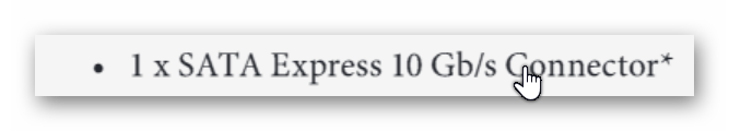

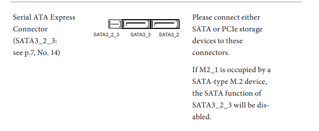

Jetzt habe ich außer den "normalen" SATA Anschlüssen auch noch einen SATA Express Anschluß (siehe Bilder). Doch dieser Anschluss hat einen anderen Stecker (Größe und Form) als die normalen SATA Anschlüsse.
Jetzt zu meiner Frage: Weiß Jemand wo man ein Anschlußkabel mit so einem SATA Express - Stecker bekommt?
Hab schon gegoogelt aber leider nichts passendes gefunden, es werden mir immer nur die normalen SATA Stecker angezeigt.

Der kleine Anschluß SATA_3_2_3 alleine bringt dir nichts, SATA-Express besteht aus den 3 nebeneinanderliegenden Anschlüssen, du kannst nur SATA3_3 bzw. SATA3_2 einzeln belegen.

gibt es meines wissens nicht einzeln sondern nur als anschlusskabel für manche erweiterungskarten/panel. bringt dir für dein Vorhaben auch nichts. nimm einen normalen sata anschluss oder nimm den m2 unter der gpu. sehe nicht was dagegen spricht. die gpu auszubauen ist eine sache von sekunden.

SATAexpress ist schon seit Jahren Tot, da gibt es eh nichts dafür.
Es gibt den M.2 Slot als besseren "Nachfolger".
Vergiss SATAexpress.
