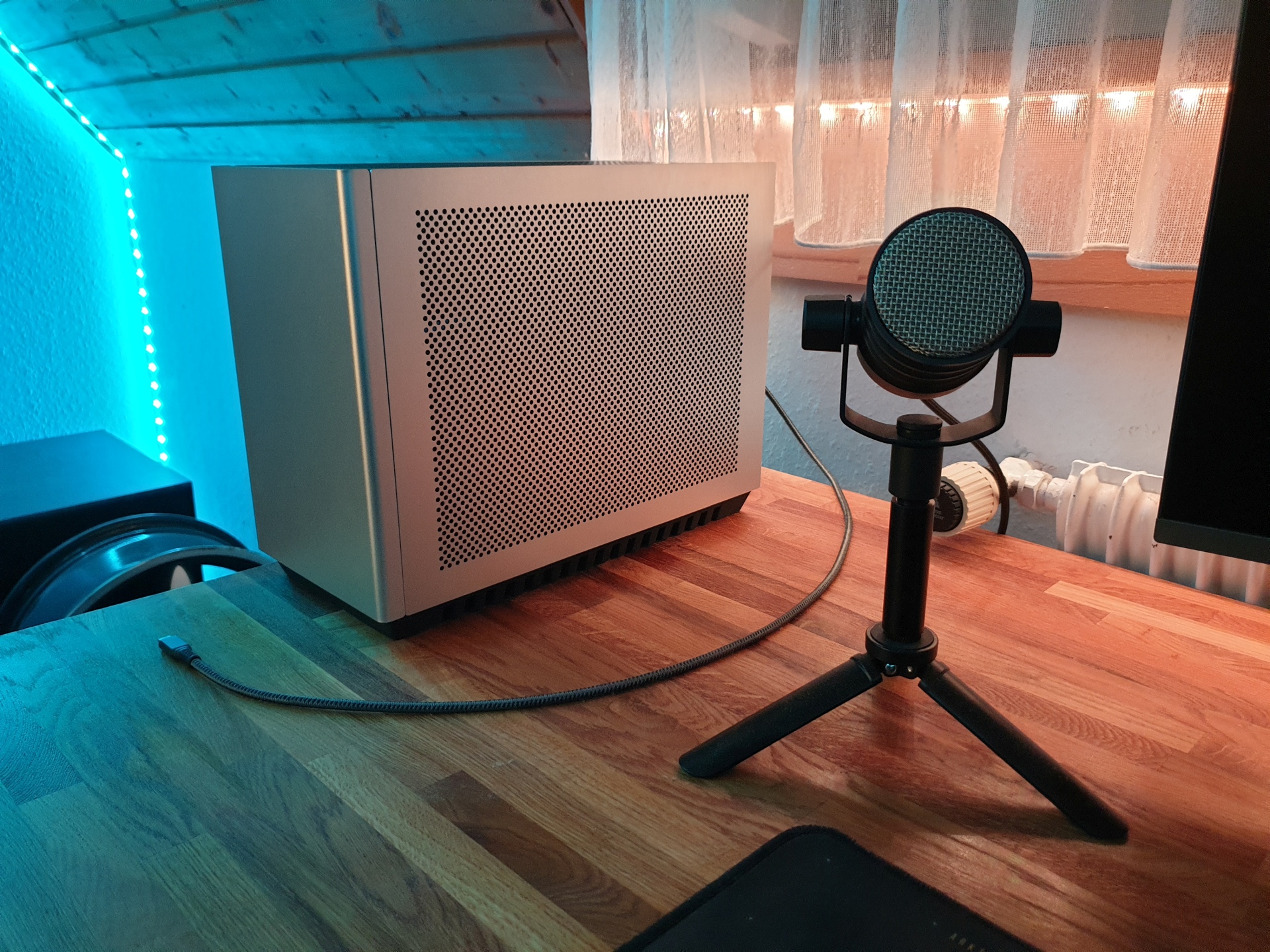

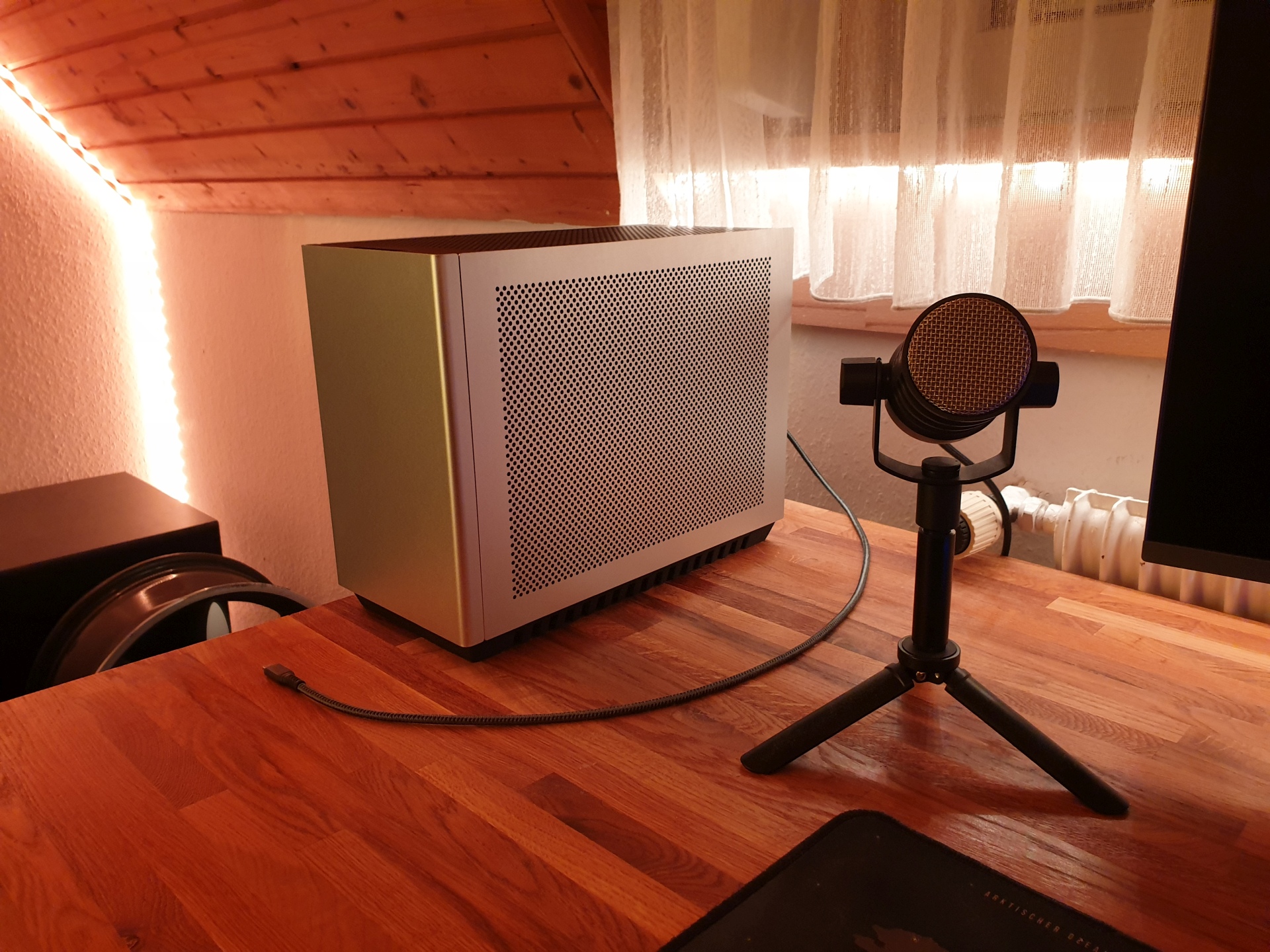

@SaschaHa
ich weiß nicht ob ich das schon gefragt hatte:
Ich selbst hab den Freezer zu Hause liegen und verwende aktuell den 5800X mit Noctua NH-D12L, der heult schon gerne mal auf, gerade wenn ich Bilder runterrechne, dann aber meistens nicht lange
(ich verwende auch das C4)
- lässt Du den 7950X mit Falten und
- wie kommt der Freezer mit dem klar?
- Hast Du den 7950X beschränkt?

Hey @NiXoN
Kurze Antwort:
1. Nein
2. Er kann die Temperatur gut abführen
3. Ja, zunächst auf 105/142 und aktuell auf 65/88 Watt bei -500 MHz Boost und CO -30
Anbei kurz mein Setup

P.S. Die Bilder sind natürlich wenig aussagekräftig da jedes Silberne C4 so aussieht (außer die Hintergrundbeleuchtung). Dass Du ein C4 verwendest hatte ich aus Deiner Sig entnommen
