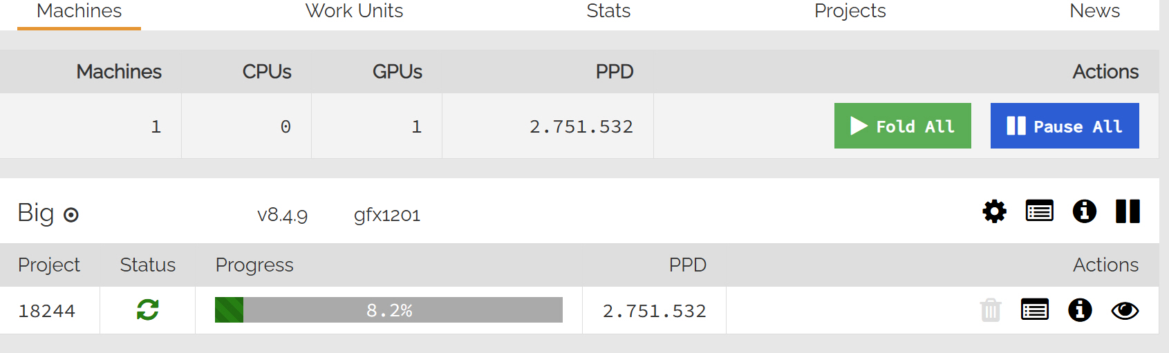

1. wieso schreibt der Client "gfx1201"? Ist mit dem Treiber alles okay? OpenCL wird benötigt, sofern keine CUDA (Nvidia) vorliegt
2. Leider ist AMD beim Folding ziemlich hinterher, da es kein CUDA verwendet, daher hab ich selbst mit einer 3080 angefangen und seither nur noch NV Karten benutzt. Natürlich musst Du keine neue GPU kaufen, Dein Modell ist ja aktuell, aber wenn Du viel faltest, ist das vielleicht ein Gedanke für die nächste Investition. Am Ende reicht vielleicht schon eine 4060 aus, um die gleiche Leistung zu erzielen
(Knapp daneben, es ist eine 4070

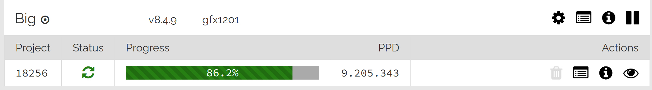

Treiber ist der aktuelle.NiXoN schrieb:Noch 2 Dinge:
Arboster
Captain
- Sep. 2023
- 4.083
Das macht er auch nach einem Rechner-Neustart noch so.NiXoN schrieb:1. wieso schreibt der Client "gfx1201"? Ist mit dem Treiber alles okay? OpenCL wird benötigt, sofern keine CUDA (Nvidia) vorliegt
Steht da bei euch der Name der GPU?
Muss ich wegen OpenCL etwas installieren?
Grundsätzlich arbeitet er ja die WUs ab.

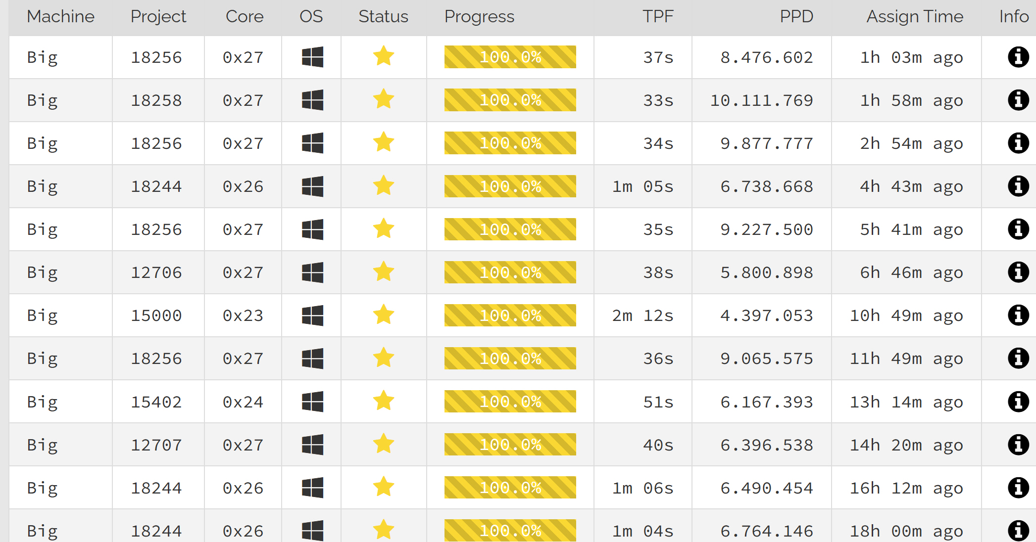

@Arboster
Zumindest bei Nvidia steht da in der Regel der Name der GPU, im Fall meiner iGPU steht da aber auch "gfx1036". Das sollte wohl normal sein. Was die Performance deiner 9070 XT betrifft, sollten laut Datenbank rund 5,4 Mio PPD erreicht werden, allerdings sind die Einträge zu AMD-Karten oft etwas ungenau, da nicht immer zwischen den exakten Modellen unterschieden wird.
Wie sind denn deine PPD bisher so? Gestern haben wir ja schon überraschende 8,3 Mio PPD bei dir gesehen, beim anschließenden WU dann aber plötzlich deutlich weniger (wobei dieser zum Zeitpunkt des Screenshots ja noch recht frisch war und die tatsächlichen PPD dann meist weiter oben einpendeln, da der anfängliche Download- und Entpack-Vorgang dann nicht mehr so ins Gewicht fällt). Solange du im Schnitt bei über 5 Mio PPD bist, sollte also alles so passen. Im Fall von UV und Taktlimits muss das natürlich berücksichtigt werden.

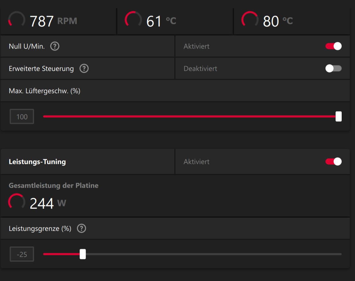

Wenn Du jetzt mit -25% vergleichen willst, musst Du das immer beim gleichen Projekt machen. Die PPD kann je nach Projekt variieren.
Klassisch ist UV bei AMD sehr lukrativ - habe ich mit der Vega56 und der RX 6800 gemacht und den Takt minimal reduziert. Kann aber nicht sagen, wie das bei den 9000er Karten aussieht. Muss man aber genau beobachten, da kann es sein, dass die WU abbricht, wenn die Spannung zu niedrig ist.

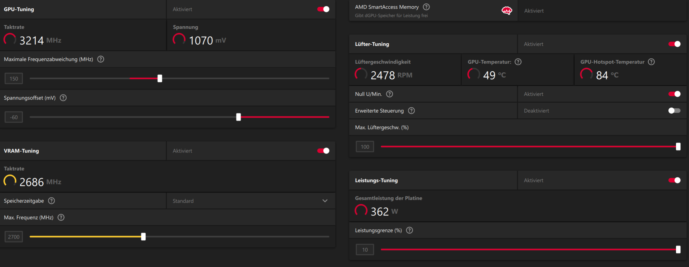

Musst du auch nicht.Arboster schrieb:Ich will da keine Wissenschaft draus machen.
Aber wie schon geschrieben wurde, schmieren die Karten gerne ab, wenn zu sehr UV betrieben wurde.
Selbst, wenn sie wochenlang stabil läuft, kommt dann eine "komische" WU womit sie nicht klarkommt.
Also nicht wundern...
Ich bin nun dazu übergegangen lediglich den Takt zu senken, dann begrenzt sich ja die Spannung selbst.
Lüfterkurve für´s Falten habe ich auch angepasst. Aber eher in die kühle und laute Richtung 😅

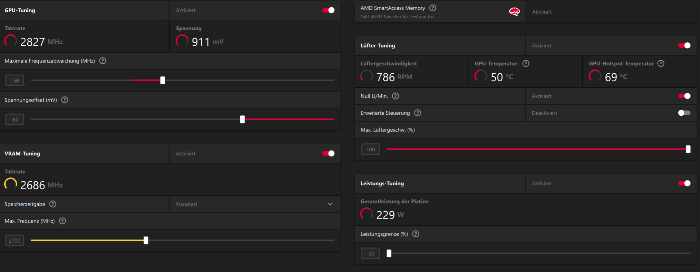

Leider gibt es da ja keinen F@H "Benchmark" um zu sehen welche Einstellungen am meisten bringen.
Im Moment betreibe ich die 9070 XT mit folgenden Einstellungen:
+150 MHz Taktrate
-60 mV Spannung
+200 Mhz VRAM Frequenz
+10% Leistung
Und wenn ich leise haben will, reduziere ich die Leistung auf -30%
Bisher kein Absturz mit diesen Einstellungen.
Wenn ihr noch Optimierungspotential seht, gerne Vorschläge machen.
