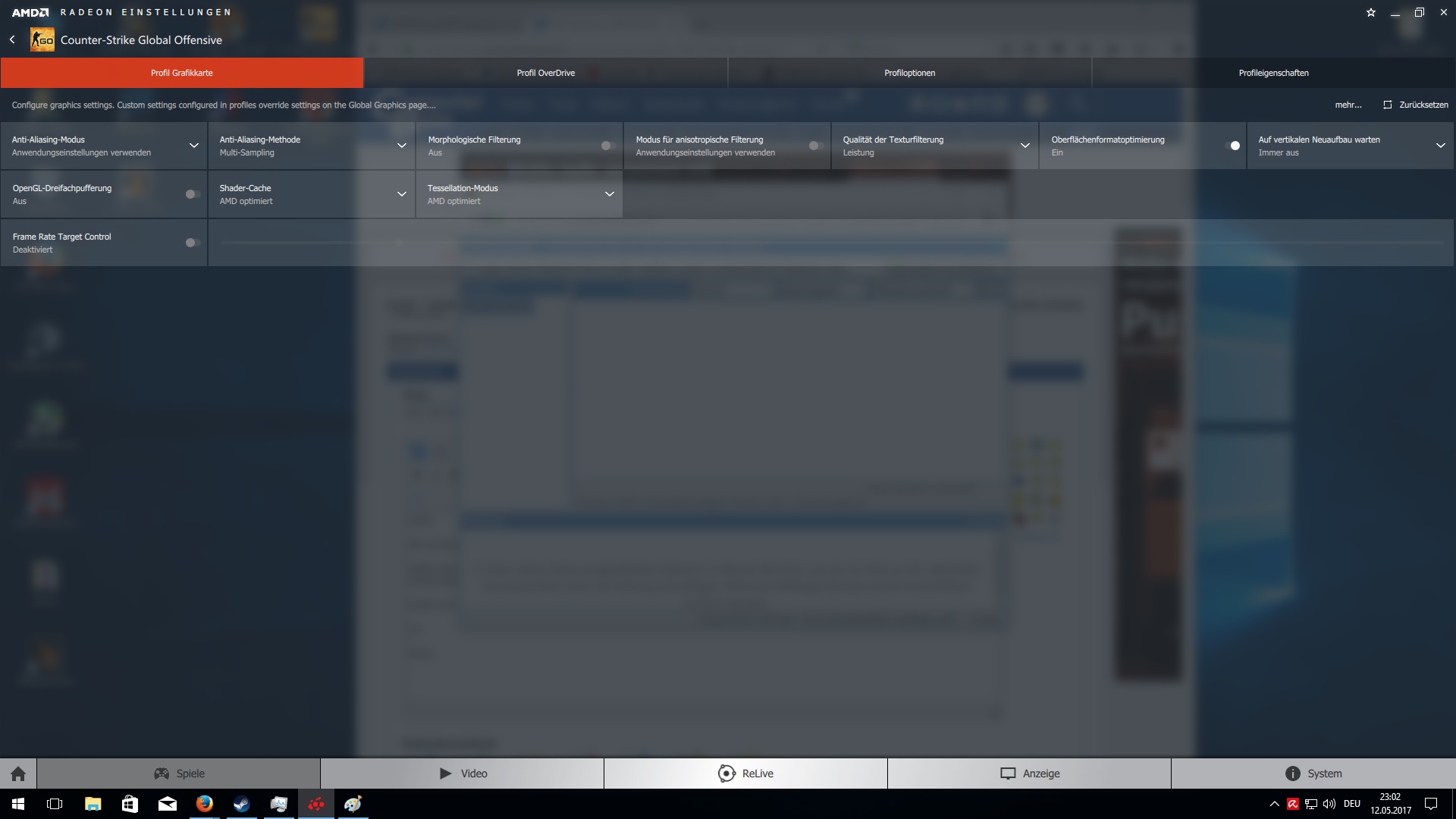

Hast du in letzter Zeit etwas verändert? Neu installiert? Hardware Neu eingebaut? Hast du mal in den Treibereinstellungen der Grafikkarte geschaut? Würde mich nicht wundern, wenn da zu hohe Einstellungen eingestellt wären.
So long...
Hallo,
@Luxmanl525
Habe Hardwaretechnisch nix gemacht, außer alle Lüfter mal ausgesaugt. Softwaretechnisch alles neu aufgesetzt (siehe Ursprungspost)
Habe mal einen Screenshot von meinem Radeon Einstellungen angehangen.
LG
Rene
