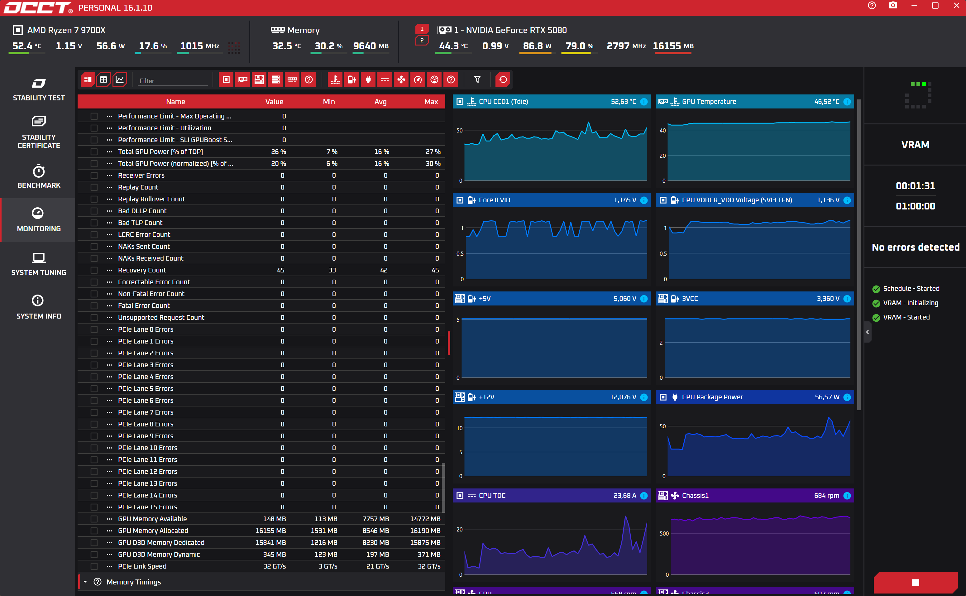

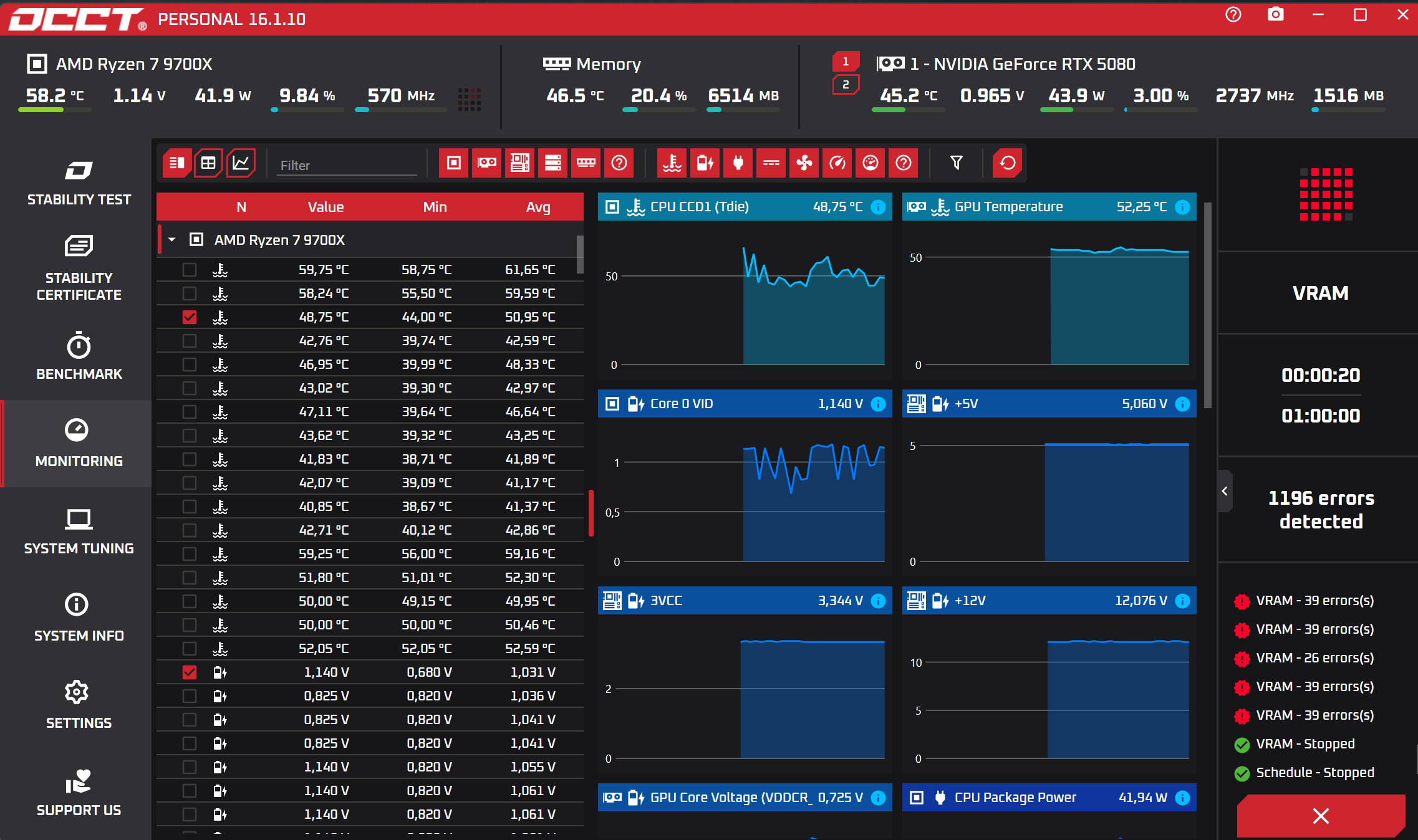

okay alles klar, in Prinzip OCCT lügt (1196 errors in 20 sekunden) und mit meiner GPU ist alles gut. Andere 5080 haben zwar nicht das gleiche Problem aber gut.
vergisst was ich geschrieben habe. habe jetzt die rx7900xt in einem anderen system getestet und keine Fehler.
rx7900xt in meinem system = Fehler
rx7900xt in einem anderen system = keine Feler
1080ti in meinem system = keine Fehler
RTX5080 in meinem system = Fehler
da jemand schon die Stromversorgung angesprochen hat. tendiere jetzt doch zu PSU, würde eine defekte PSU Vram Fehler verursachen?
Reaktionen: Wolfgang.R-357:

Ich sehe auf deinem Screenshot nirgends einen Wert höher als 0 bei einem Feld mit "Error".
Wo siehst Du nen Fehler oder noch schlimmer nen Defekt?
Der Recovery Count hat etwas korrigiert, ja, dafür ist er da.
Das ist bei PCIe 5.0 halbwegs "normal". Stromsparmechanismen, Hohen Frequenzen, ...
Setz doch mal die GPU im Nvidia Control Panel auf maximale Leistung und teste nochmal.
Reaktionen: JumpingCat
Am Ende hat weder die 7900XT noch die RTX 5080 nen Defekt ... :smokin:
Reaktionen: Engaged, vascos, Gizzmow und 2 andere

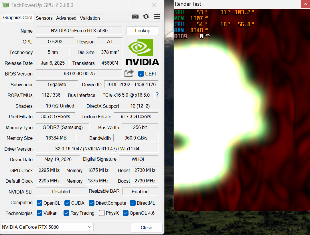

PCIe-link speed taktet zwischen 3 GT/s und 32 GT/s hoch und runter (PCIe 1.0 bis 5.0 ) Recovery Counts zählt das mit.
Eben in GPU-z beobachtet, wenn sich PCIe ändert, dann zählt der Counter mit. Dazu auf das "?" drücken und den Render-Test im Fenstermodus starten. Springt bei mir auf 4.0 dann 2.0 dann 1.1 usw.

@BmwM3Michi ja hast recht bewegt sich zwischen 1.1 und 5.0. aber nur wenn ich FPS locke auf 142. wenn ich lock raus nehme ist die ganze zeit 5.0. jetzt frage ich mich vielleicht reagiert das alte game so komisch weil er im Hintergrund zwischen pcies schaltet weil auch dort 142 auch gelockt.

@ikalter09 Du guckst auch auf den Recovery Counter der die Anzahl der PCIe Geschwindigkeitswechsel zählt? Genau das meinen wir hier alle. Das ist nämlich kein Error Counter.
Oder was meinst du die ganze Zeit mit den Fehlern?
