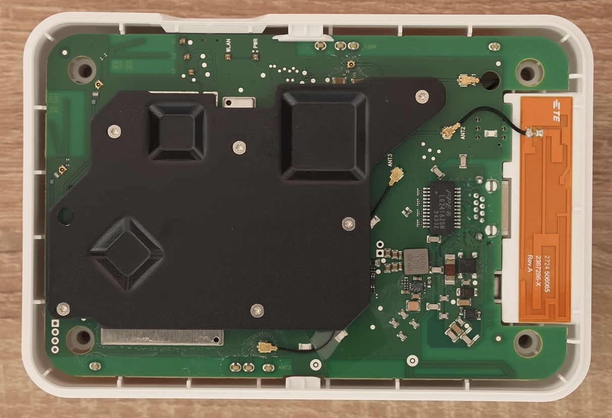

Schau mal, so schaut das Ding aus, wenn du den öffnest. Musst nur 4 torx schrauen rausdrehen:
Gut möglich, dass du den dann praktisch so auch dann betreiben kannst - also offen.
Ich vermute, dass sich da drin durch die Abdichtung die ganze Hitze staut und es deshalb zur Abschaltung kommt. So kannst (und musst du natürlich auch die Kühlpads weglassen).
Wenn das keine besserung bringt, dann könntest du testweise einen Ventilator auf die Platine richten und schauen ob es besser wird. Sollte das helfen, dann hast du die Möglichkeit einen passivkühler auf die bestehende Kühlung per Wärmeleitklebepad anzubringen (liese sich dann auch entfernen) oder eben auch aktiv. Ich fürchte, mehr kannst du nicht machen. Ich vermute wirklich das du die Probleme hast, da es dort 0 Lüftungsschlitze gibt.
Genau und dabei verliere ich ganz nebenbei meine Garantie und Gewährleistung? Vergesst es! Dafür ist der Router noch zu neu und außerdem noch nicht abgezahlt. Der ist nicht mein Eigentum, der gehört noch der Consors Finanz, bei der der Router ratenweise abgezahlt wird. Solange ist nichts mit Öffnen.

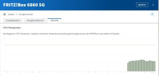

scheint ja zumindest stabil zu sein.... ist ja nur die CPU Temperatur. liegt bei dir wohl zwischen 60-70°c.
Die erwähnte Temperatur von 40°c die hier im Thread genannt wurde, ist ja die Umgebungstemperatur.
In der scheinst du ja wohl nicht zu sitzen^^
